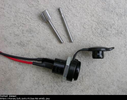

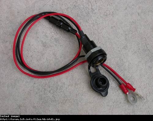

Benötigt werden eine Steckdose (erhältlich z.B. bei Louis um etwa 10 €) sowie

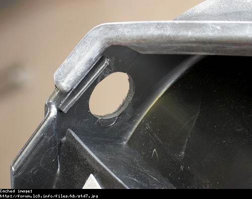

ein 18 mm Bohrer oder ein Fräser. Ich habe das Loch mit einem Dremel ausgefräst (die Fräser sind am zweiten Bild erkennbar).
Die Ösen an den Kabelenden wurden entfernt und an deren Stelle ein 6,3 mm Flachstecker aufgecrimpt um den Anschluß an die bereits vorhandenen 6,3 mm Flachsteckerhülsen zu ermöglichen. Gesamtkosten: etwa 10 €.
Teile: Einbausteckdose von Louis; Art. Nr. 10003678; 9,95 €.

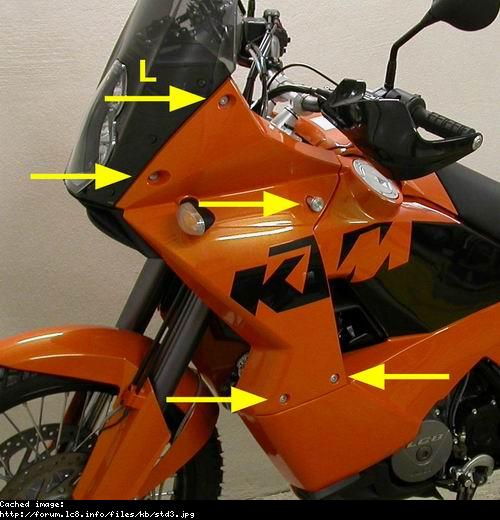

Zuerst werden die beiden "Hamsterbacken" (Obere Frontverkleidungen) demontiert. Achtung! Einer der Schrauben ist länger (L) und gehört immer ins oberste Schraubloch! Blinkerkabel und Tankentlüftung lösen.

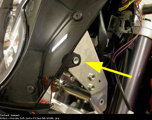

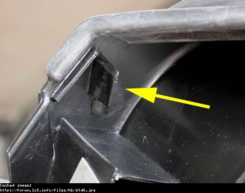

Anschließend die Lampenmaske auf beiden Seiten ausklinken (siehe Bild) und die abnehmen. Stecker lösen.

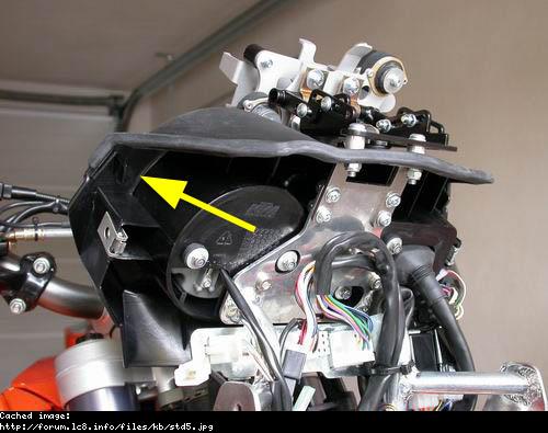

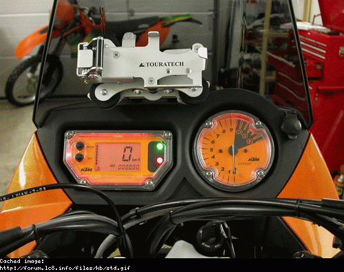

Nachdem die Lampenmaske abgenommen wurde kann mit der Montage begonnen werden. Ich habe mich für die Montage rechts oberhalb des Drehzahlmessers entschieden. Diese Stelle ist leicht zugänglich (Foto).

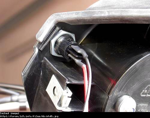

Um eine schön mittige Montage zu ermöglichen muß der kleine Steg weggefräst werden. Das stört aber nicht, er hat offenbar keine Funktion.
Anschließend fräst oder bohrt man ein passendes Loch im Durchmesser 18 mm.
Jetzt kann die Steckdose montiert werden:

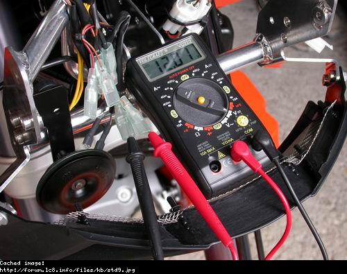

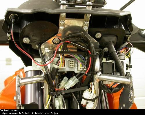

Der Anschluß erfolgt über die bereits vorhandenen freien Anschlüße ACC1 oder ACC2. Es handelt sich dabei um die Kabelpaare rot/gelb-braun (Dauerstrom) sowie rot/schwarz-braun (Strom wenn Zündung ein). Ich habe mich für "Strom wenn Zündung ein" entschieden. Die Stecker sind mit einem Aufkleber 5 A versehen, sind aber seit 2005 mit 10 A abgesichert. Meine
Steckdose ist zusätzlich mit einer 6,3 A Sicherung abgesichert.
Fertig verkabelt:
