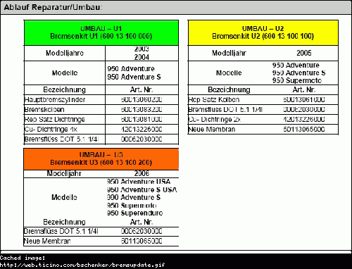

Änderungen durch Brembo:
  • 2006: Kolben mit Keramit-Isolationsschicht zum Bremsbelag in der Hinterrad-Bremszange um eine Überhitzung zu vermeiden (Wer hat so einen Kolben schonmal gesehen?)
  • 2006: Änderung der Dichtringe in der Bremszange
Weitere Tatsachenberichte:
Ein Händler hat freundlicherweise folgendes gepostet:
Das war der Stand vom 12.02.2007.
