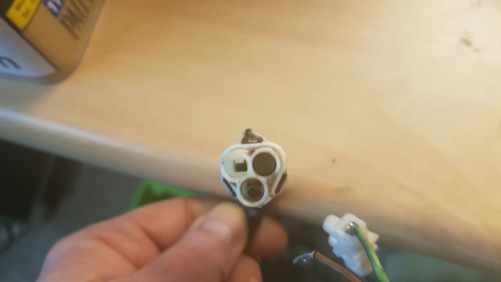

Moin,
bin ja gerade dabei meine @ auf Vordermann zu bringen auch weil der Onkel vom TÜV mich wieder sehen möchte.
Erst ist mir 2013 der Schalter vom Seitenständer am quer liegenden Baum hängen geblieben, und letztes Jahr noch die Adern im Stecker der vom Kabelbaum her kommt, gebrochen.
Also wurde wieder gebrückt.
Jetzt ist das Problem, das viele Automatikfahrer habe, die das erste mal einen Schalter fahren wollen:
3 Pedale und nur 2 Füße.
Kurz gesagt: 2 Leitungen kommen vom Kabelbaum, 3 vom Seitenständer.
Eine Leitung wird wahrscheinlich im Stecker gebrückt/geschleift/umgelenkt - keine Ahnung!
Wer kann mir da helfen? Habe heute morgen noch einige Denkschwierigkeiten
2 Leitungen vom Kabelbaum pink / braun
3 Leitungen vom Seitenständer grün / schwarz / braun
 Dateigröße:  117.59 KB
 Angeschaut:  734 mal
Originalstecker vom Kabelbaum aus gesehen. Braun endet im Blindstopfen.

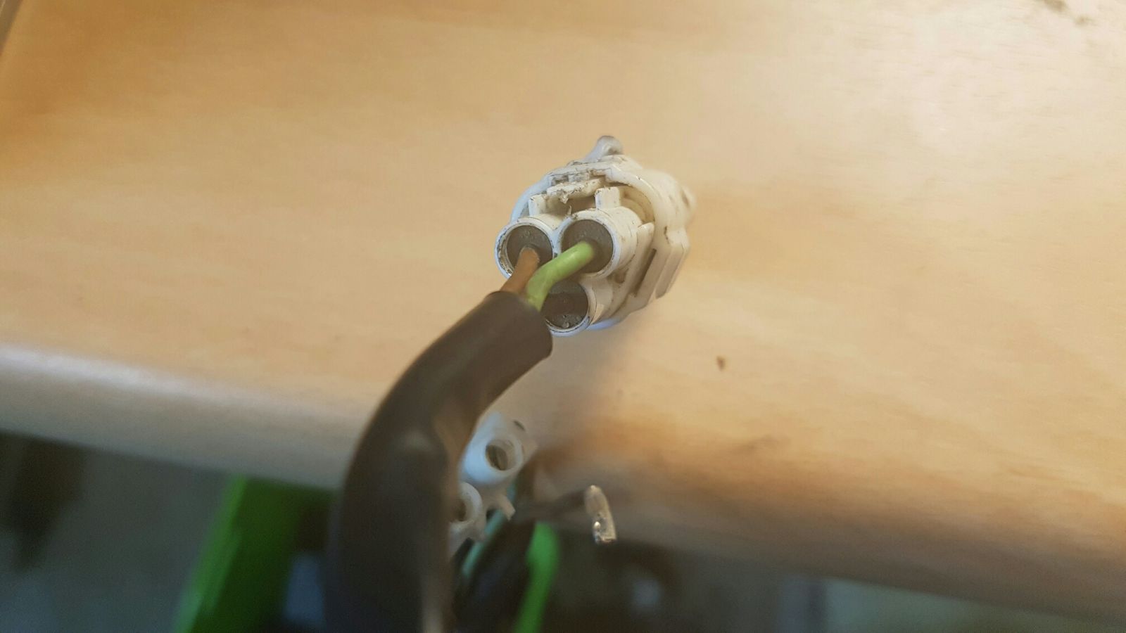

 Dateigröße:  67.54 KB
 Angeschaut:  721 mal
Original Stecker vom Ständer aus gesehen. Braun endet im Blindstopfen.
 Dateigröße:  68.52 KB
 Angeschaut:  760 mal

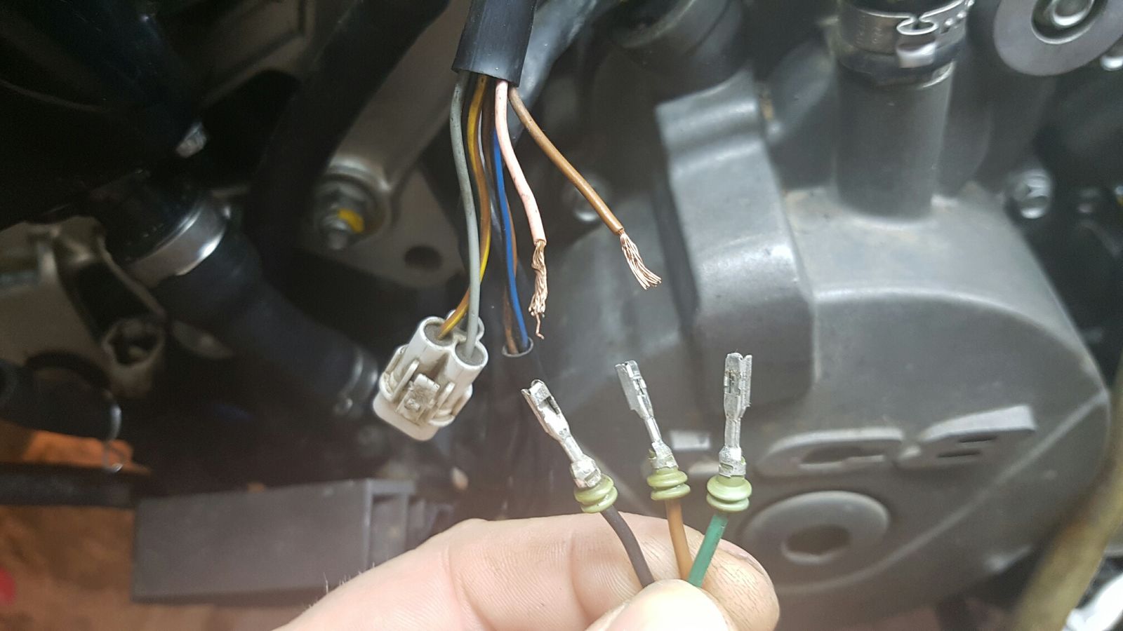

BeitragVerfasst am : Sa, 22. Apr 2017, 11:01    Titel: Antworten mit Zitat
Thema erfolgreich erledigt.
Mich hat nur das 3. braune Kabel vom Ständerschalter irritiert.
grün (Ständer) an pink (Kabelbaum)
schwarz (Ständer) an braun (Kabelbaum)
braun (Ständer) nur zur Zierde - isoliert zurück angetaped
an die Mitwirkenden.

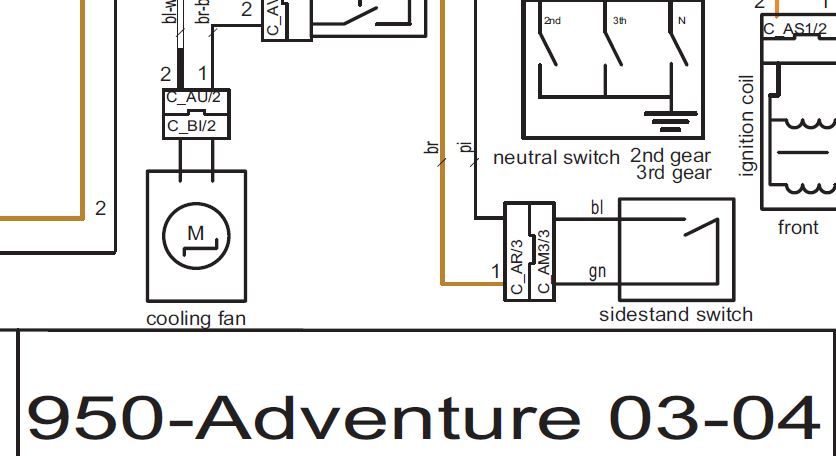

... im Schaltplan steht's zwar andersrum : .
Sollte aber keine Rolle spielen, da hier einfach der Stromkreis geschlossen bzw.
geöffnet wird.
Also alles gut nicken
