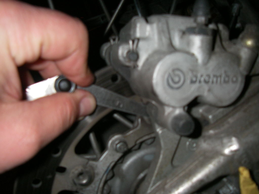

Nachdem meine Hintere Bremsscheibe sich dem Verschleißmaß nähert würde ich gerne wissen ob man die schwimmende Scheibe der 990er statt der starren der 950er nehmen kann - in der Hoffnung auf weniger Quietschen.
Ja, ich habe http://forum.lc8.info/viewtopic.php?t=7238&start=15 gelesen, aber so 'ne richtig klare Aussage ist da irgendwie nicht drin.
Könnte mal jemand der werten 990er-Fahrer mal ein Foto der hinteren Bremse machen, so daß man sieht wieviel Platz da noch ist? Vielen Dank.
Bei der 950er sind's etwa 2,5mm.

Die schwimmende Scheibe geht, hab ich bei meiner 03er auch bei einem Radsatz montiert.

Und wieviel Luft ist da noch?

Muß ich mal nachschauen, aber wenn nicht gerade die "Schwimmende" verbaut ist, hast Du Pech gehabt.

Der Niet steht 2mm über, bleiben also 0,5mm über. Wobei ich jetzt den Lochkreisdurchmesser nicht gemessen habe... aber es geht problemlos Exclamation

50/100mm das ist genug Abstand wenn man keinen Lagerschaden fährt... Cool
 Dateigröße:  124.2 KB
 Angeschaut:  911 mal
geht saugend 50/100mm

Dann müsste das bei Dir auch passen. Denn weiter oben hatten wir ja schonmal 2,5mm - 2mm = 0,5mm Exclamation

Hm. Reichlich eng aber geht. Vielen Dank.
