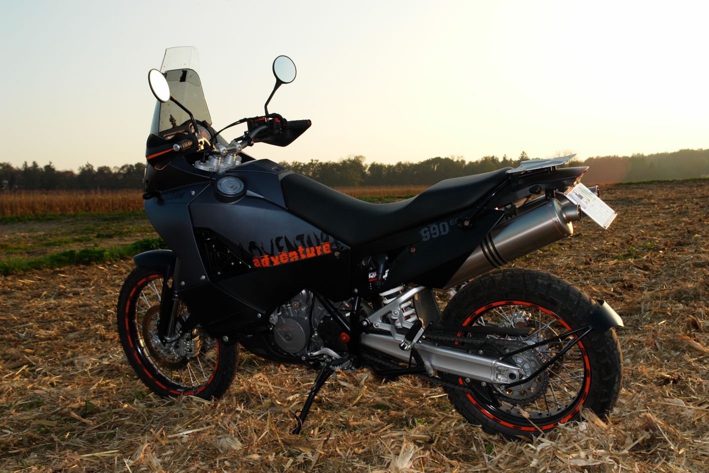

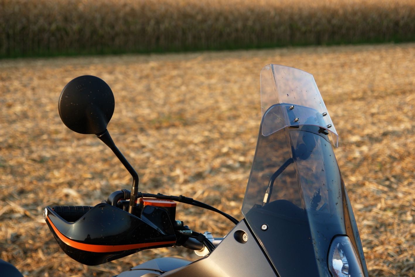

Hallo Leute!
Mein Beitrag zur bevorstehenden Bastelzeit:

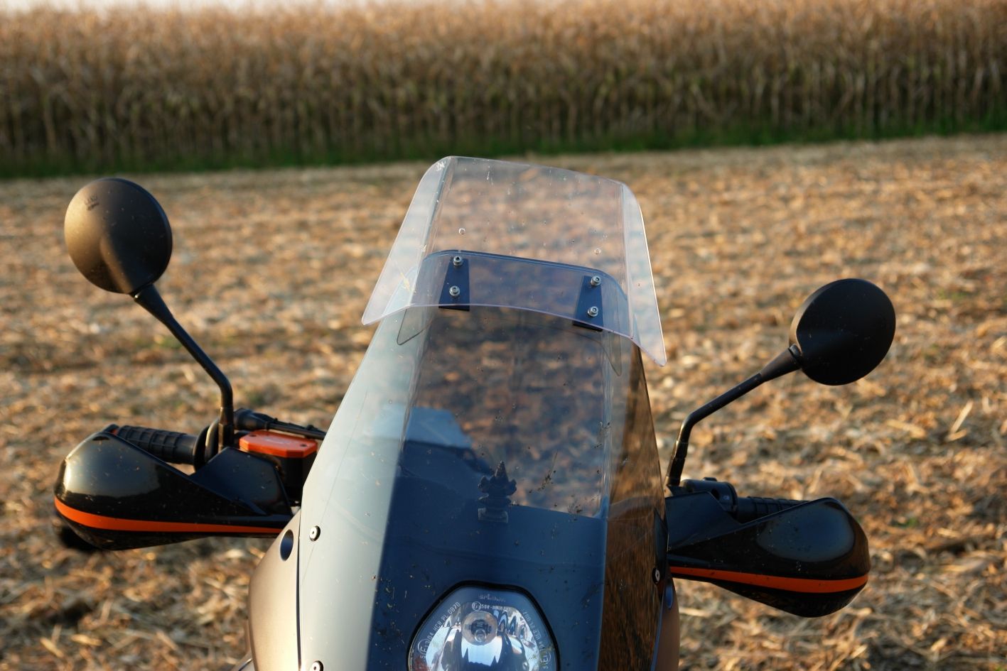

1. Windschild-Aufsatz in 2 Positionen höhenverstellbar aus unzerbrechlichen Kunststoff (www.quinn-plastics.com), auf Originalscheibe nur mittels doppelseitigem Klebeband geklebt (nicht verschraubt - hält bereits seit 2 Jahren - und lässt sich ohne weiteres wieder entfernen).
Bei Körpergröße 1,83 kann ich bis 90km/h (Shoei-Multitec - ja, ja...Klapphelm???!!!) mit geöffnetem Visier ohne lästige Verwirbelungen fahren - darüber auch wesentliche angenehmer als ohne Aufsatz.

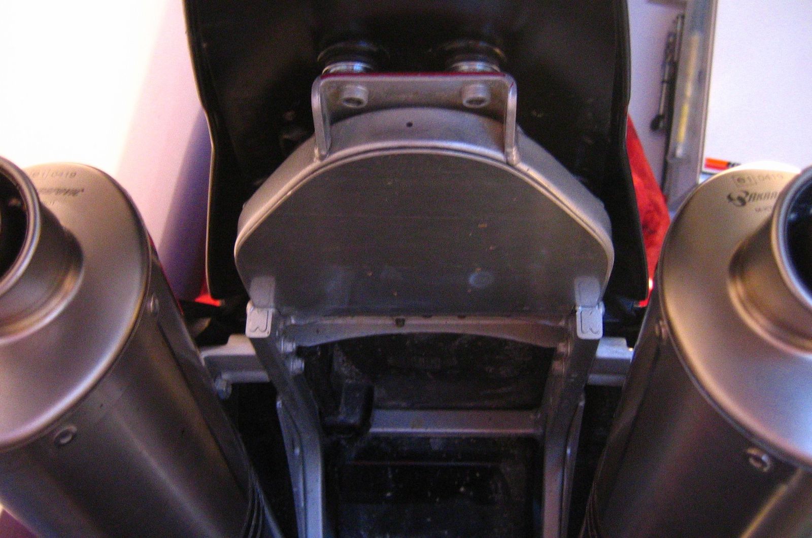

2. Spritzschutz nach Heckumbau. Bei der ersten Ausfahrt bei Regen/nasser Fahrbahn wurde meine Sozia total versaut(??). - Abhilfe - siehe Fotos- Änlichkeiten mit dem Spritzschutz der "BWM-Kuh" sind rein zufällig.
mgG Hannes

Klar siehts ziemlich nach BMW aus, aber funktional ist es halt. Also warum nicht.
Und schaut aufm Bild nicht schlecht gefertigt aus.
Kenn den Unterschied von meiner F650GS, die ich kurz mal ohne den Spritzschutz gefahren bin.

@ jannes
Bin von dem Windschild begeistert. Nach genauerem Hinsehen habe auch ich nun endlich die Verstellmöglichkeiten entdeckt ... Rolling Eyes
Hast du das Windschild/Material selber gebogen oder biegen/anfertigen lassen?
Wie ist das Windschild mit den aufgeklebten schwarzen Unterlagen verschraubt?
Und: Würdest du mehr zur Fertigung des Spritzschutzes verraten? wub

Hallo Leute!
Hatte einige Zeit keinen Internetzugang – deshalb die Verspätung!
Das Material für das Windschild wird bei uns in der Arbeit zur Abdeckung von elektrischen Bauteilen (Berührungsschutz) verwendet – die Reste/Abfallteile habe ich dazu verwendet (ist thermisch leicht verformbar und kann nicht splittern).
Zeichnung nach diversen Mustern aus Karton angefertigt, mit Stichsäge ausgeschnitten, Kanten feingeschliffen, mit Heißluftföhn erhitzt, gebogen – und fertig!
Die Höhenverstellung (2 Positionen) kann natürlich durch andere Abstände der Bohrungen (zzt. 3cm) verändert werden.
Die beiden Auflagen sind aus dem selben Material wie das Windschild, allerdings schwarz lackiert.
Die beiden Bolzen (mit M5-Innengewinde) wurden mit Senkkopfschrauben mit den Auflagen verschraubt (darüber das doppelseitigem Klebeband). Auf der Gegenseite der Bolzen kann das Schild angeschraubt werden.
Für das Windschild/Auflagen hab ich eine Zeichnung (CAD) vorhanden – falls wer haben mag!
Für den Spritzschutz hab ich Alu-Rohre 12- und 8mm im Baumarkt besorgt, freihändig direkt am Moped angepasst, gebogen...... – von einem Freund zusammenschweißen lassen, lackiert, montiert – und fertig. Na ja, ganz so einfach war´s nicht.

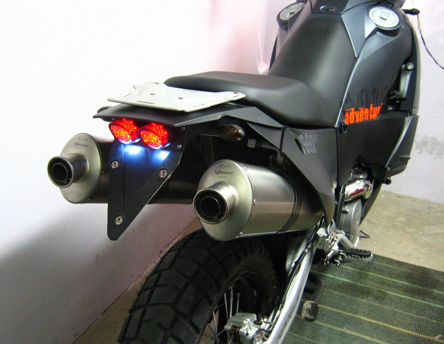

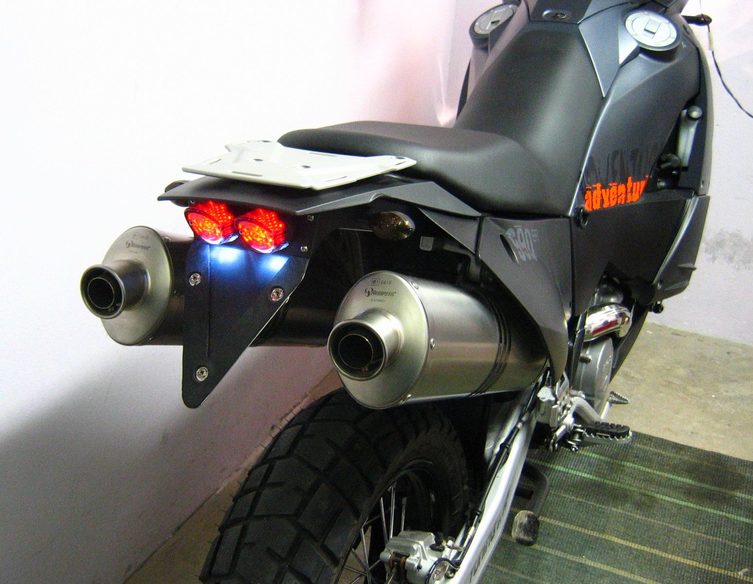

Anbei noch einige Bilder zum Heckumbau (mit Schnellverschlüsse für Wechselkennzeichen).

Hallo Jannes,
woher hast Du die Rückleuchten,
sehen heller aus als die Louisleuchten, die an meinem TDH, habe.
m.

BeitragVerfasst am : Sa, 8. Nov 2008, 0:35    Titel: eine der vielen Bezugsquellen Antworten mit Zitat
Servus moose,
die Rücklichter -„LED-RUECKLICHT SHARKNOSE“- bekommst du in verschiedenen Ausführungen / Farben bei der „Tante Louis“.

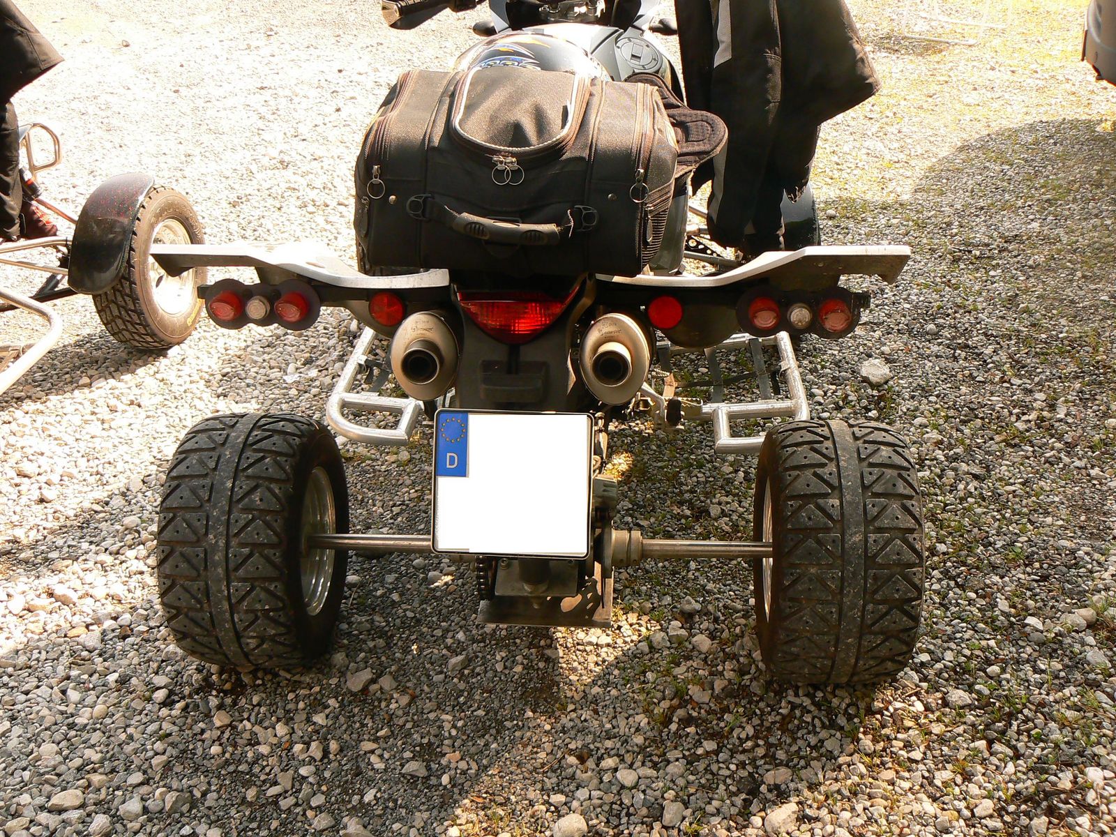

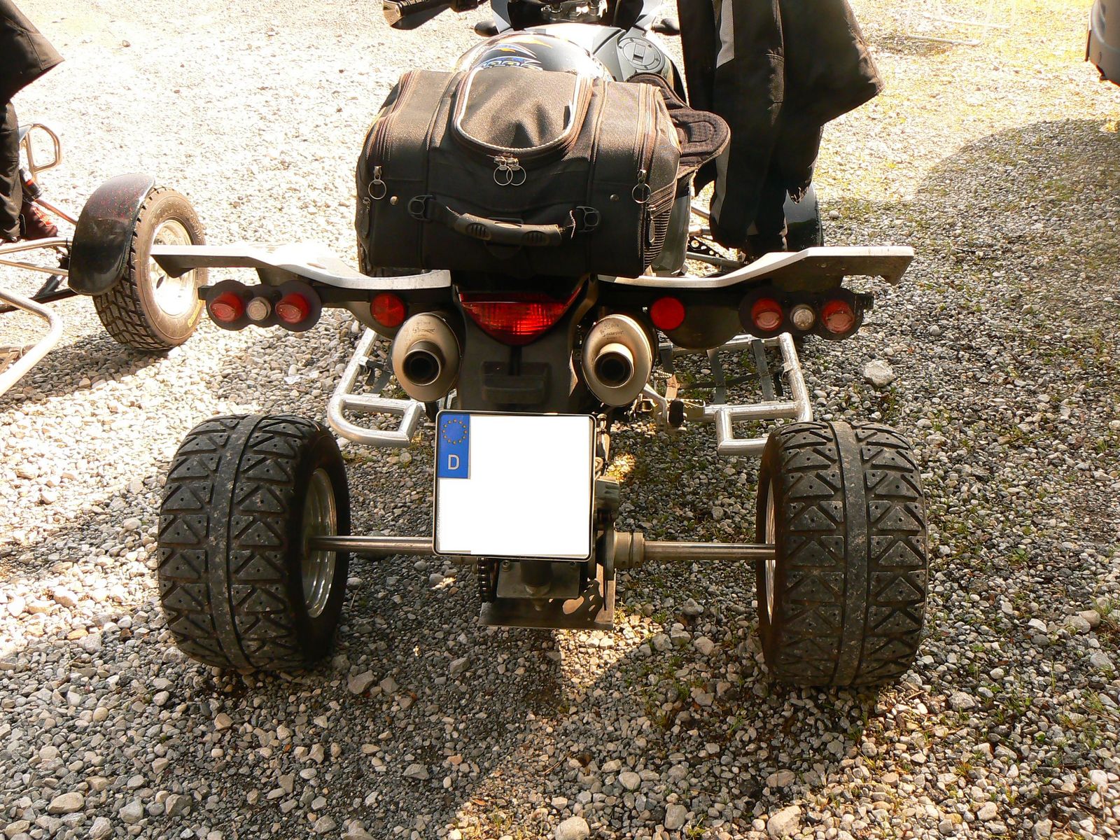

Hatte davon je Seite 2 Stück an unseren E.ATV wegen der Zulassung als "Zugmaschine / Geräteträger" montiert.
Da diese genau im Spritzwasserbereich über den Rädern montiert waren, dauerte es nicht lange bis Wasser drin stand. Durch die „starre Montage“ ohne irgendeine „Vibrationshemmung / Entkopplung“, rappelten sich nach und nach die einzelnen LED kaputt.
Habe bei beiden E.ATV anstandslos von meinem Händler Ersatz und diesen dann auch mit einer „Vibrationshemmung / Entkopplung“ montiert bekommen. Bei "Wunderlich" werden diese Teile auch als Rücklichtumbau für BMW angeboten.
Bei der Montage ohne Spritzwassereinfluss und mit „Vibrationshemmung / Entkopplung“ scheinen die Dinger zu halten. Die Lichtausbeute / Leuchtkraft war schon sehr gut, dass kann man nicht anders sagen.
Viel Erfolg beim eventuellen Umbau,
Servus Martin

an dem Quad fehlt jetzt noch ein Nummernschild mit dem Vornamen des Fahrers... *Spässle*

BeitragVerfasst am : Sa, 8. Nov 2008, 11:54    Titel: Antworten mit Zitat
Baja
unsure ....alles was nich mit dem Feuerstein zündet, ist mich für fiese Elektriktrick... unsure
blink wie hast Du die beiden LED-Leuchten angeschlossen, war nich mal was von wegen Widerstand? wacko

BeitragVerfasst am : Sa, 8. Nov 2008, 12:38    Titel: Antworten mit Zitat
Servus moose,
bitte gerne geschehen.
Die 4 Rücklichter sind vom Händler für den Umbau / Zulassung als Zugmaschine direkt so montiert worden.
Ob da nun ein Widerstand mit dabei ist kann ich nicht sagen, glaube ich aber auch nicht.
Denn es ist ja nicht so wie bei den Blinkern, wo viele Relais einen gewissen „Widerstand / Stromaufnahme“ benötigen um im „vernünftigen Takt“ zu blinken. Die KTM hat ja auch nicht einen Bordcomputer wie bei der BMW R1200er GS der anzeigt, wenn irgendwo eine Lampe nicht richtig leuchtet – da kann es unter Umständen auch sein, dass entweder ein Widerstand verbaut werden oder dem Steuergerät „gesagt werden muss, dass nun „ein LED Rücklicht mit weniger Stromaufnahme verbaut ist und alles OK ist“ und keine Fehlermeldung im Infodisplay erscheinen darf.
Wenn du dir die Rücklichter kaufen solltest, dann wird dir der Verkäufer bestimmt Rede und Antwort stehen können und es wird auch eine Einbau- oder Anschlussanleitung dabei sein.
Wünsche dir viel Erfolg beim Umbau und bin auf die Bilder gespannt.
Servus Martin
