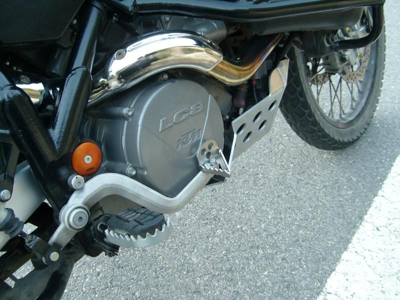

Da bin ich gerade etwas überfragt. Bei dem TT Motorschutz den ich (ich glaube auch HotFire und road-runner, bei Beetle weiß ich nicht - 950iger!) geliefert und verbaut habe, muß man den Pluspol verlegen (es bleibt natürlich die Gummikappe drauf), da er sonst mit dem Schutz kollidieren würde, das geht gar nicht anders zu machen! Oder, so wie road-runner beschrieben hat, den ganzen Pol abklemmen und raus nehmen. Habe ihn aber erstmal drinnen gelassen, da ich das Argument des Fremdstartens (HotFire) nicht schlecht finde.

BeitragVerfasst am : Fr, 26. Jun 2009, 13:51    Titel: Antworten mit Zitat
Ja, ich hab den TT Motorschutz (02/2007 keine Ahnung ob danach noch was geändert wurde).
Bei mir berührt die Gummikappe den Motorschutz leicht und entgegen meiner Befürchtungen sind bis jetzt noch keine Scheuerspuren zu sehen.
servus, Stefan

BeitragVerfasst am : Fr, 26. Jun 2009, 14:14    Titel: Antworten mit Zitat
...und auf diesem Foto kann man es auch deutlich sehen!
