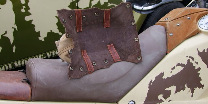

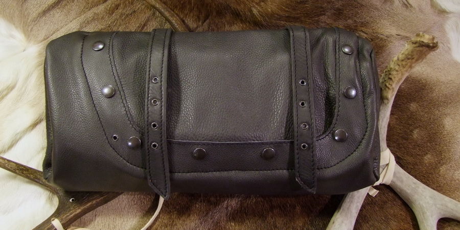

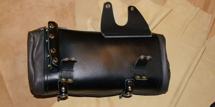

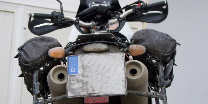

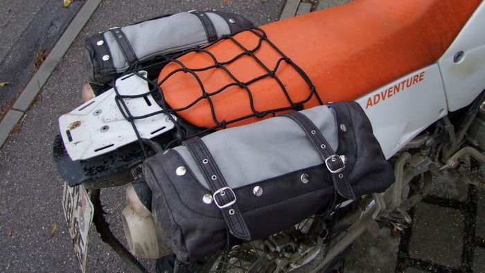

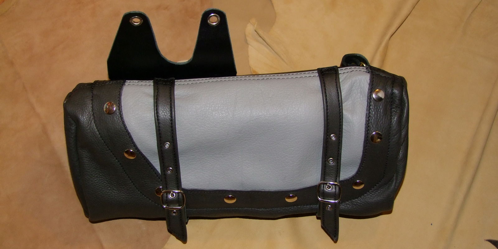

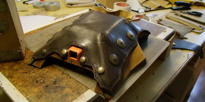

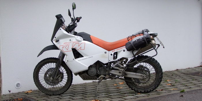

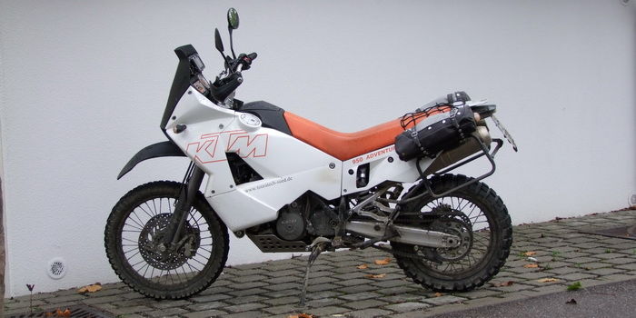

Mich hat es immer gestört,
mit meinen lahmen Beinen an einer Hecktasche hängen zu bleiben, Very Happy
oder mit dem Hintern drauf zu sitzen,
wenn ich das Vorderrad erleichtern wollte.
Darum habe ich mir diese Taschen für den Kofferträger gebaut.
Seit einigen Monaten erfolgreich getestet und nun sind sie "serienreif".
Farben und Ausführung lässt sich aber noch variieren.
Ja,
sie sind sind aus Leder, und für lowrider auch mit Fransen zu bekommen Laughing
Unabhängig von den Fransen sind sie dadurch, sehr stabil und reiß fest.
Na klar sind sie nicht Wasserdicht! Sind Crossstiefel auch nicht. Mr. Green
Dünne Packsäcke gibt es was von Exped oder Ortlieb - ich nehme die von der Rolle, wie es sie z.B. bei Aldi gibt. Wink

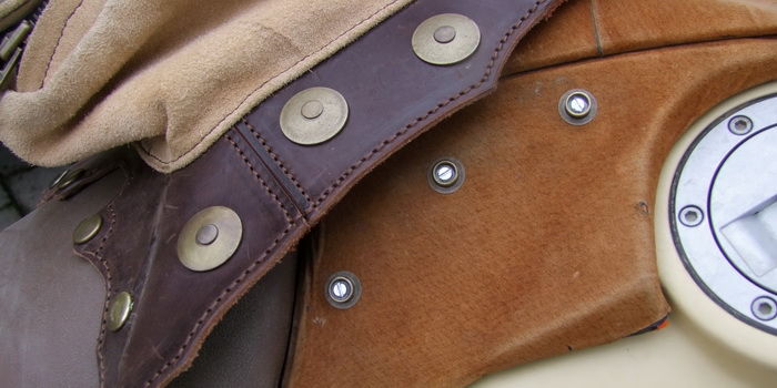

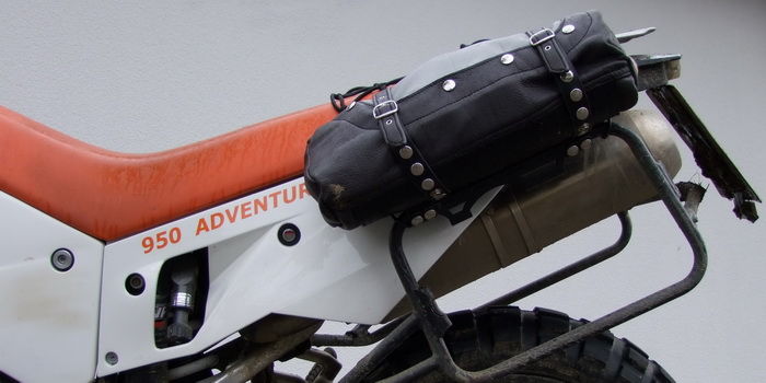

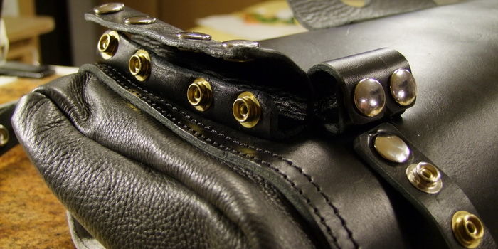

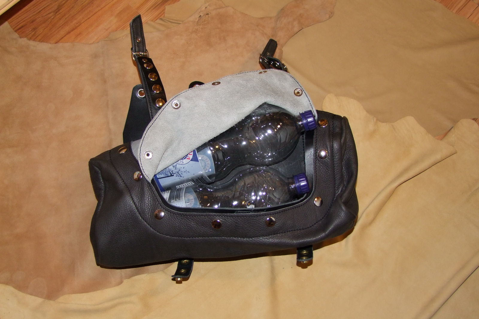

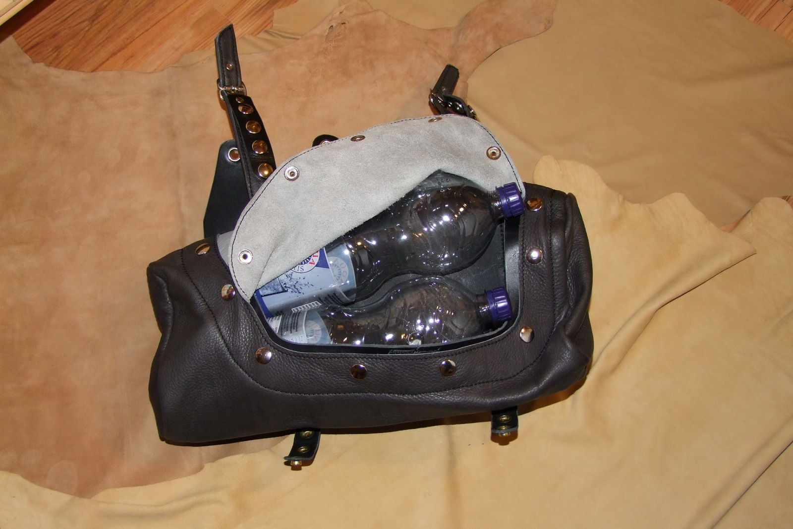

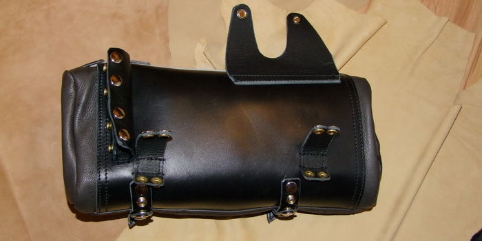

Der Platz in den Taschen,
reicht bequem für 2x 1,5l Wasserflaschen.
Die Taschenöffnung ist so konstruiert,
dass die Tasche easy zu beladen ist.
Die Taschenöffnung wird durch Druckknöpfe verschlossen,
was auf Dauer wesentlich haltbarer und "wartungsfreundlicher" als ein Reißverschluss ist.
Ebenso die Riemen. Diese sind zwar mit einer Schnalle in ihrer Grundlänge variabel, dieser wird aber gleichfalls mit Druckknöpfen, längenverstellbar,
mit der Tasche verbunden.
An das Krad werden die Taschen, mittels Riemen die ebenfalls mit Druckknöpfen, und nicht durch fummelige Schnallen geschlossen werden, montiert.
Zusätzlich sind die beiden Taschen miteinander, unterhalb der Sitzbank verbunden. Das Leder (mit den Ösen auf pic 104 + 105) wird dabei mit dem Sitz zusätzlich gegen Wegname blockiert.
DRUCKKNÖPFE sind nicht scheiße!!! Bei dem ganzen Dreck, durch den die Taschen gezogen werden, sind sehr einfach zureinigen(z.B.Dampfstrahler)
und mit einem Tropfen Oliven-Motoröl wieder flott.

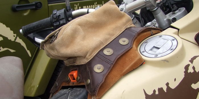

froschi @ So, 11. Okt 2009, 19:22 hat folgendes geschrieben:
... echte Handarbeit eben...
@Frogman,
jo, made in south germany...

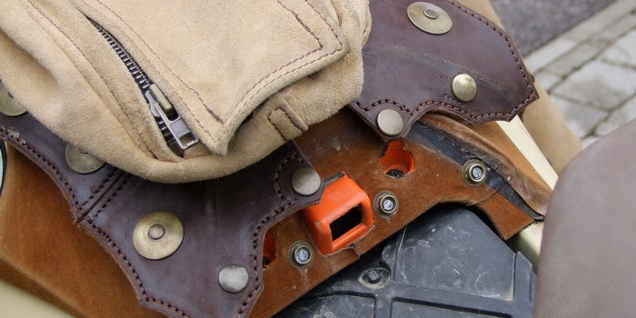

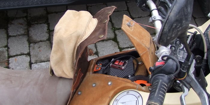

...hier auf die Schnelle der Fotobüttel...
(wie immer: Mann fährt Prototyp Rolling Eyes

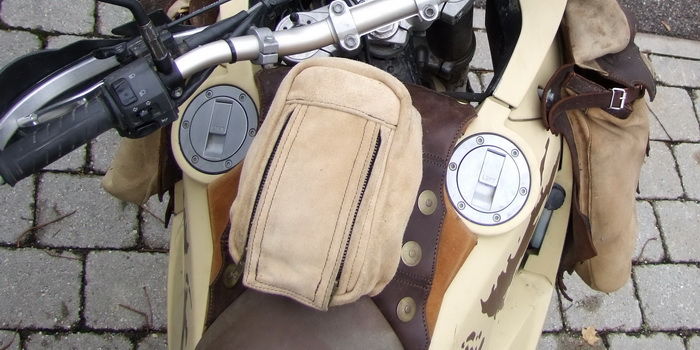

 Dateigröße:  42.49 KB
 Angeschaut:  1150 mal
 Dateigröße:  59.56 KB
 Angeschaut:  1145 mal
 Dateigröße:  47.91 KB
 Angeschaut:  1254 mal
 Dateigröße:  53.34 KB
 Angeschaut:  1063 mal
 Dateigröße:  55.09 KB
 Angeschaut:  1136 mal
 Dateigröße:  53.04 KB
 Angeschaut:  1178 mal

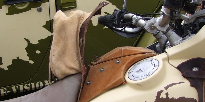

 Dateigröße:  54.81 KB
 Angeschaut:  1172 mal
 Dateigröße:  52.52 KB
 Angeschaut:  1163 mal
 Dateigröße:  60.79 KB
 Angeschaut:  1166 mal
 Dateigröße:  68.98 KB
 Angeschaut:  1137 mal

... hey moose, mach mal die Reissverschlüsse andersrum, sonst denken die Leute noch du willst da was während der Fahrt.......... blink Very Happy
... ach so ja, iss für´n Foddo...
wieder mal gut geworden, auch schön das sich das Tankfach noch nutzen lässt
coolmooseOffline
Anmeldungsdatum: 08.03.2005
Beiträge insgesamt: 4410
BeitragVerfasst am : Sa, 24. Okt 2009, 6:47    Titel: Antworten mit Zitat
froschi @ Fr, 23. Okt 2009, 22:15 hat folgendes geschrieben:
Mr. Green ....naja, nötig wäre es ja manchmal...das sind dann aber Freudentropfen Razz

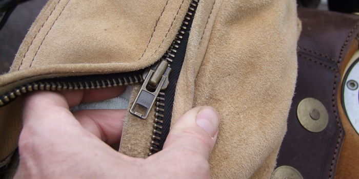

Aber wenn schon Reizverschluß,
dann von dem
Groben,wub
da können sich nicht mal mehr selbst Deine Sackhaare drin verfangen,
von denen ja bekanntlich in Fachkreisen
als "Korkenziehergold vom Bodensee" geraunt wird.
...um die "good vibrations" nich aufs Bild zu übertragen,
kommt noch ein Stück Isomatte, Moose-Gummi, etc. rein.
.....werde mir aber dennoch , an einem laaaaangen Winterabend,
ein Täschchen für meine Zigarillos ran tüteln......
...und noch ein paar andere essenzielle Features....
kann doch nich sein, dass das Teil so klein und handlich bleibt...
Laughing Laughing

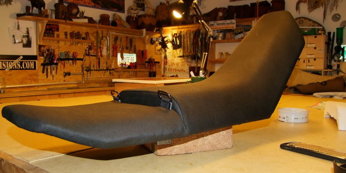

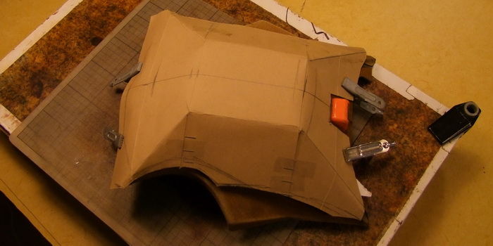

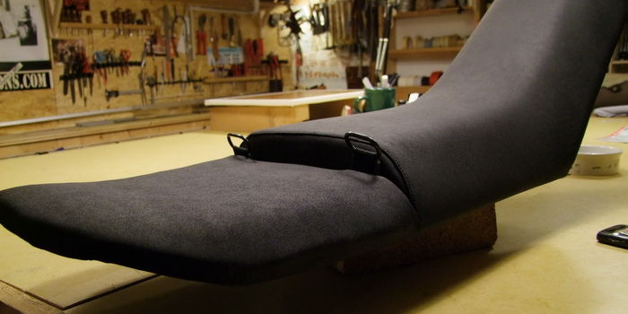

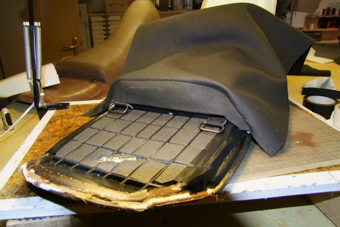

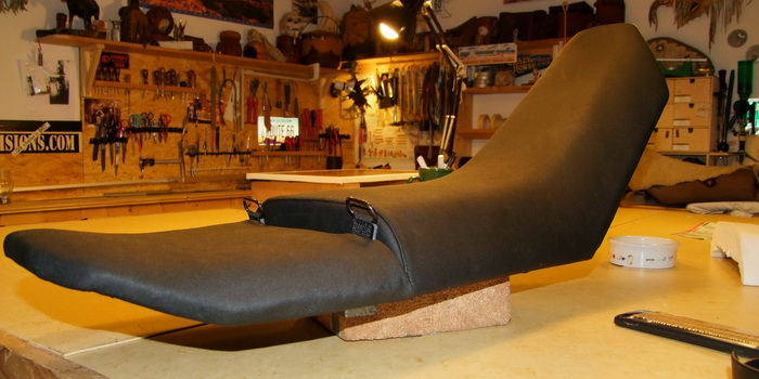

MUT ZUR STUFE....
....hab hier noch ne kleine Anleitung ,
für alle denen der Sozius über den Kopf wächst Mr. Green :
...oder für die diejenigen, die es Leid sind, mit den Beinen am Gepäckchen hängen zu bleiben......
