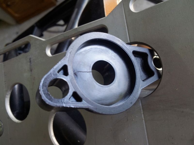

Hmmm....kann ich das Distanz-Plaste-Dings-Bums für den KNZ noch verbauen? Sollte eigentlich keinen Einfluß haben, oder? Der Riß ist nur oberflächlich.
