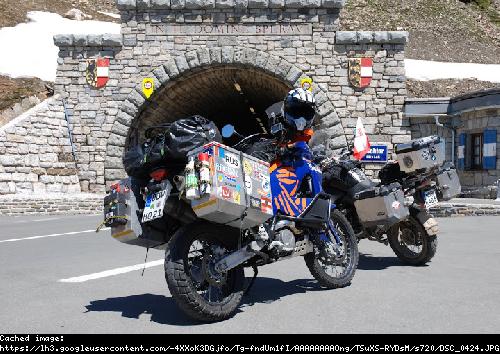

Die Zega Koffer hielten länger, haben einige reisen mitgemacht, aber sie wurden weich. Das erste mal wäre mir ein Koffer fast in Marokko abgefallen, wirklich abgefallen ist er mir ein Jahr später bei weltuntergangswetter auf deutscher Straße. Da half auch mehrmaliges nachspannen und festziehen der Halterung nicht auf Dauer. Sie wurden aber auch strapaziert:
http://album.flamedance.de/Marokko2008/Marokko/slides/IMG_0960.html
