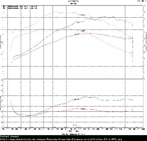

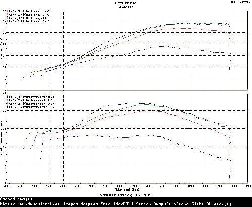

falls es noch einen interessiert was die Freeride so an Leistung bringen kann
Die untere Kurve zeigt die Eingangsmessung, Luftfilter original und Auspuff original
rot - Luftfilter DT-1 und Auspuff original
grün - Luftfilter DT-1 und Auspuff ohne Siebe
dunkelblaun - Luftfilter DT-1 und Akrapo (entspricht dem Auspuff ohne Kat und Siebe)
Das ganze wurde mit dem PowerCommander von mir abgestimmt, nachdem ich den PowerCommander auf die Freeride angepasst habe.
Wenn man sie abgestimmt au den offenen Luftfilter und originalen Auspuff fährt hat man schon ein ganz neues Mopped!
Gruss
Norbert

passt an dem ersten Diagramm die Maßeinheit? Da stehen PS.
Sollte das vielleicht kW heißen?
Also Original hat Sie knapp über 23PS (=17kW).
Machst Du das andere Mapping drauf und machst die Oramsche Verstopfung am LuFi weg, dann hat sie 28PS.
Machst du dann den Katt raus, soll sie noch einen Tick besser gehen. Soll aber nicht wirklich viel bringen.
Macht man aber die Siebe am Endtopf weg soll sich - im Gegensatz zu den Katts - angeblich nochmal gewaltig was verbessern (ich hab da was gelesen von dreht viel freier hoch, gefühlte 10PS mehr).
Wobei der Hersteller argumentiert, dass wenn man an den Sieben und dem Katt rumfingert sich das Drehmoment verschlechtern soll. Das sieht bei Deinen Diagrammen aber nicht so aus. Das Drehmoment ist da auch gestiegen.
Grüße Dirk

nein die Masseinheiten passen schon!
Sie soll 22PS haben, aber am Motor, die Messergebnisse sind allem am Hinetrrad gemessen.
Das was du zitierst sind Werte die KTM angibt und die, wie nachgemessen nicht stimmen.
Die Freeride hat mit dem offenen Mapping und dem entfernten Vorfilter 18PS am Rad, mehr nicht.
Wie man auch sehen kann, bringt es kaum etwas ausser etwas Drehmoment untenrum wenn man die Kats entfernt und bei dem geringen Zuwachs lohnt es sich nicht die Kats zu entfernen.
Die Siebe raus und den DT-1 Luftfilter rein, das ganze abgestimmt mit dem PowerCommander und das läuft.
Ansonsten wird die Freeride viel zu mager!
Daher ist die Abstimmung pflicht wenn man den anderen Luftfilter fährt.
auf dem Diagramm kannst du sehen wie sich die AFR Werte verändern wenn du den originalen Luftfilter gegen den DT-1 tauscht
Gruss
Norbert

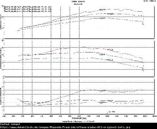

es passt nur das was ich selber messe Mr. Green
habe mit der Freeride ca 20h auf dem Prüfstand zugebracht, schon gut wenn man einen in der Werkstatt stehen hat Very Happy
wie du auf den Diagramm sehen kannst, sind nicht die Siebe der Schlüssel zur Leistung, sondern der Luftfilter.
Die Siebe packen dann noch einmal etwas drauf.
da kannst du sehen wie es mit offenen Siebe und ohne Abstimmung ist
grün - alles original
blau - offene Siebe, ohne Abstimmung
rot - offene Siebe und DT-1 Luftfilter ohne Abstimmung
Wenn man nur die offenen Siebe mit dem originalenn Luftfilter fährt, dann sind die AFR Werte auch noch im Annehmbaren Bereich
