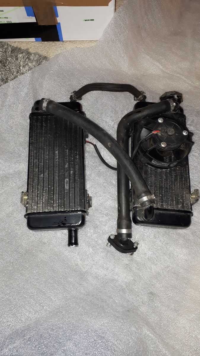

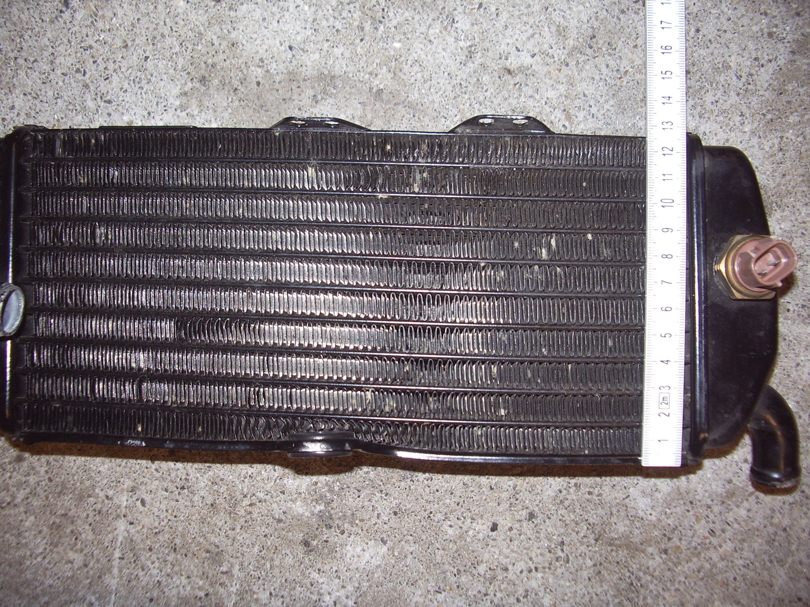

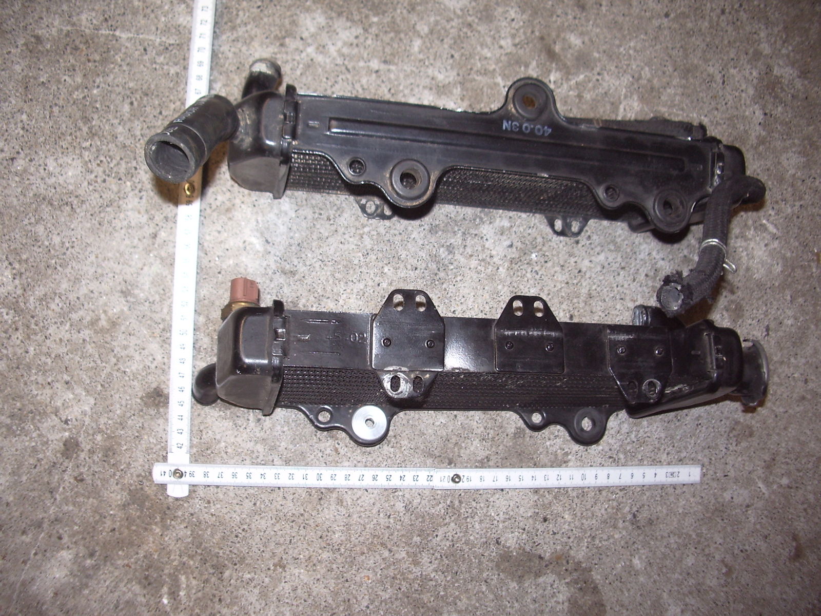

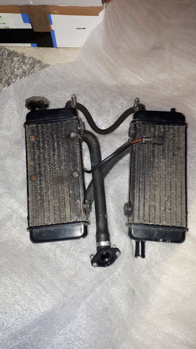

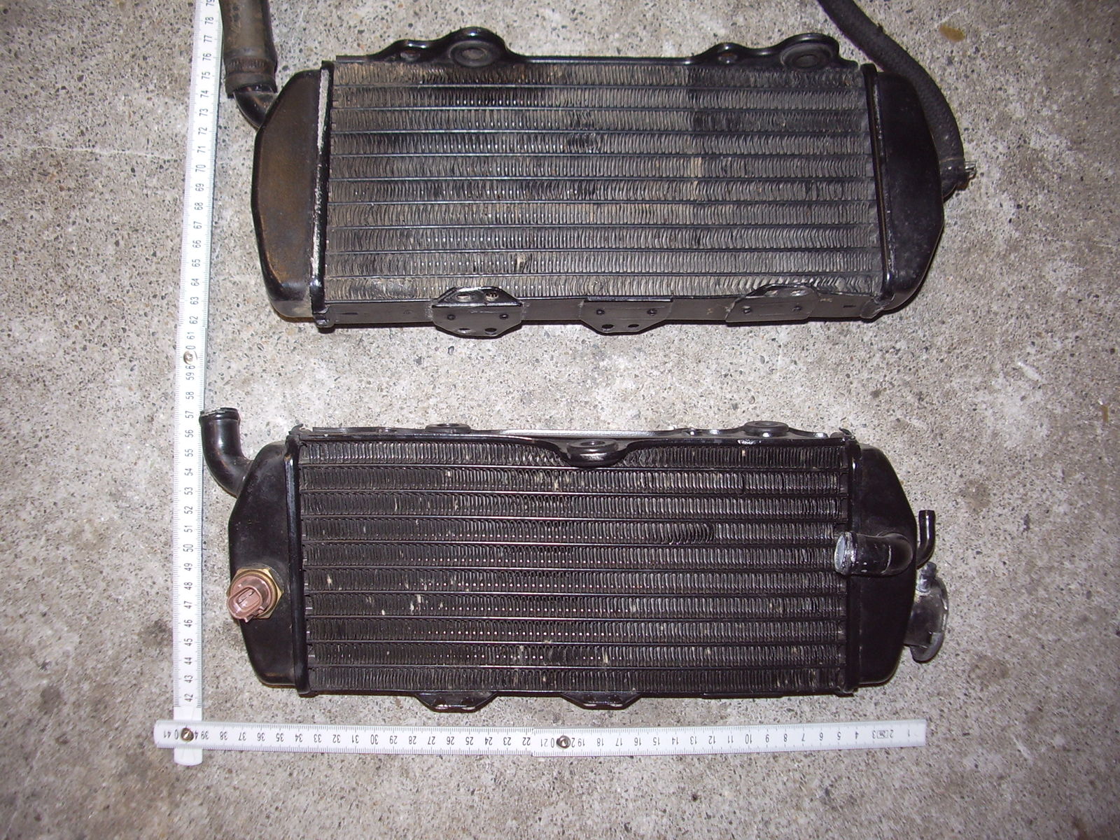

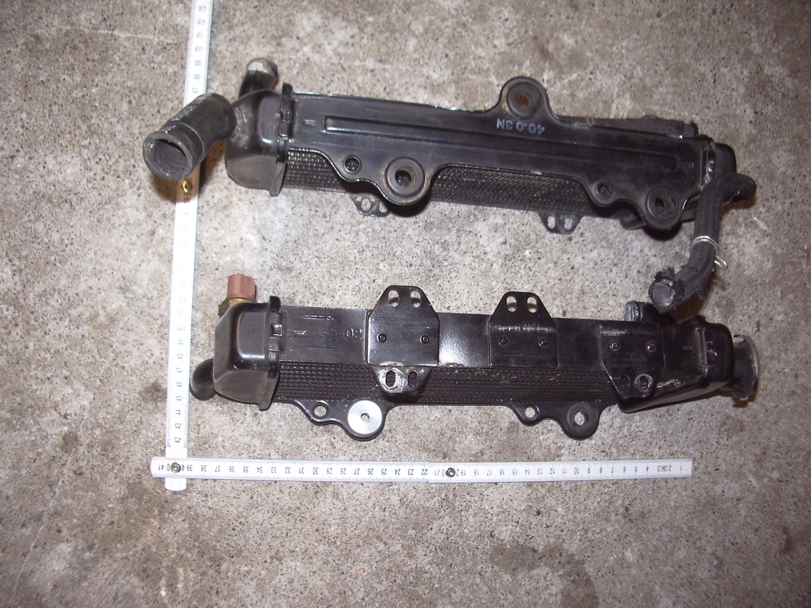

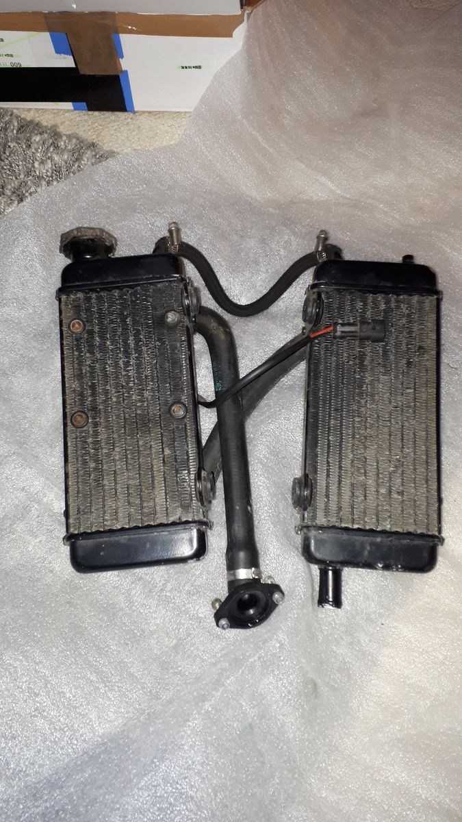

Hallo zusammen
Plane eine Vespa mit Wasserkühlung zu versehen. Der zweigeteilte Kühler einer LC4 kommt mir da scheinbar in Frage. Beinschild wird gelocht und die beiden Kühler sitzen im Handschuhfach rechts und links des Rahmentunnels. Nach hinten hin wird die warme Luft über den entsprechend offen gemachten Handschuhfachdeckel abtranportiert.
Frage dazu:
Wie groß sind die Kühler? Höhe, Breite, Tiefe. Habe schon versucht die Maße herauszufinden, aber ohne Erfolg. Wäre toll, wenn mir einer von Euch weiterhelfen könnte.
Danke & Gruß,
Jockel
froschiOffline
Anmeldungsdatum: 19.01.2004
Beiträge insgesamt: 3657
KTM LC8 SD 990, 2008
KTM SXC 625
BeitragVerfasst am : Do, 7. Feb 2019, 20:23    Titel: Antworten mit Zitat

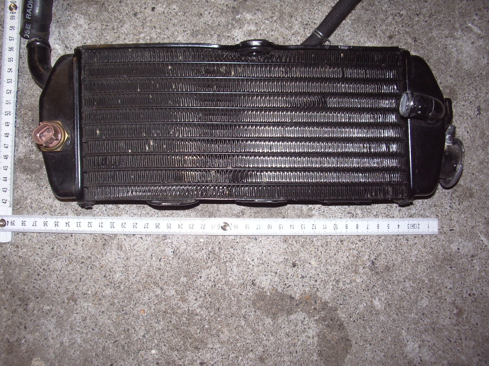

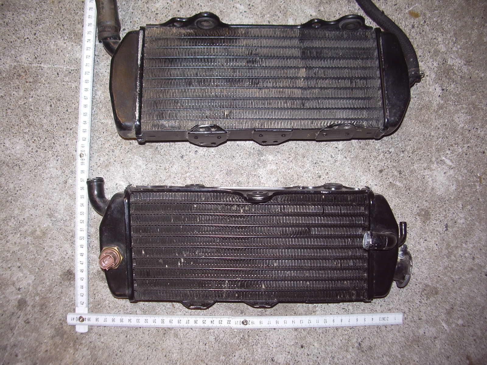

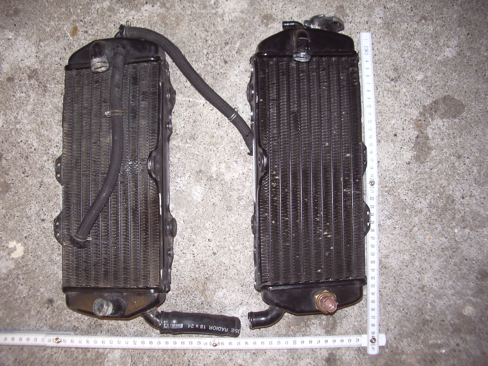

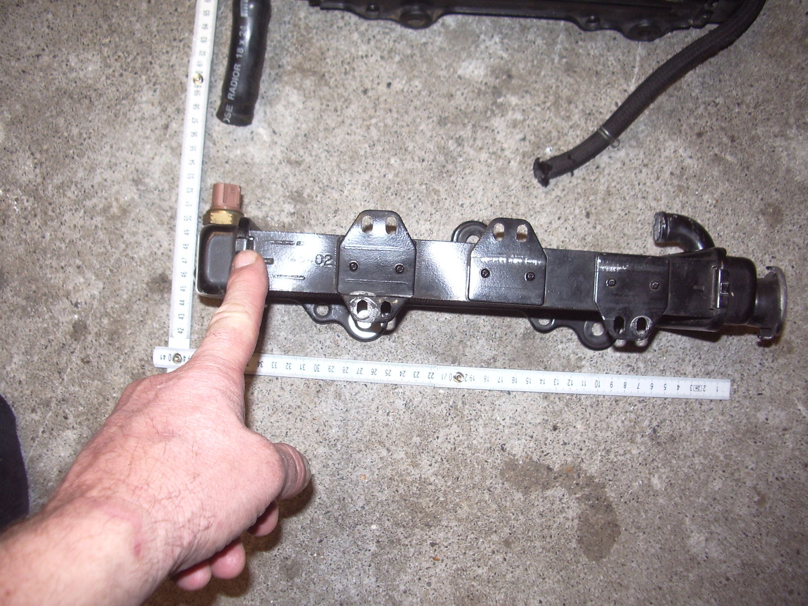

Tataaaa.....mal so auf die schnelle
( Tiefe mit Stutzen ca 7cm)

Boah, eye! Smile Smile Smile Super und vielen, vielen Dank! Da kann ich mit arbeiten.

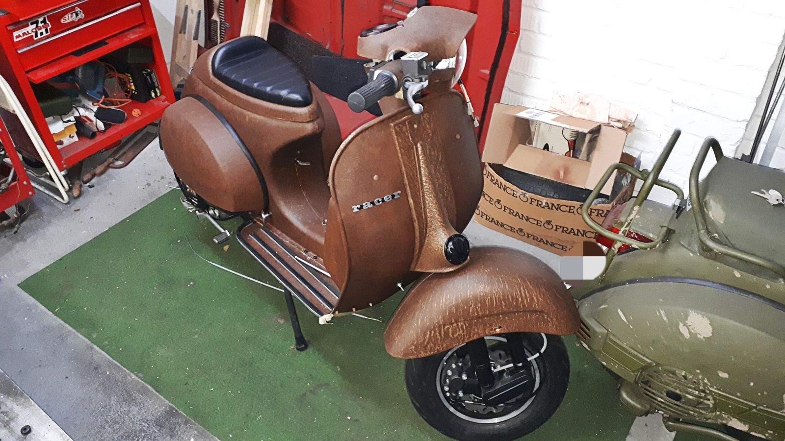

Was ist denn aus dem Projekt geworden... Da ich auch seit der Kindeheit an dem Vespenvirus erkrant bin, bin ich natürloich neugiereg. Hast du das Projekt im GSF gepostet?

Die KTM-Kühler sind selbst für das größere PX-Lusso-Handschufach etwas zu groß gewesen. Habe mir aber bei ebay Kleinanzeigen eine sexy Kühlerkombi von nem anderen Mopped (vergessen) geholt. Etwas kleiner und ggef. sogar plug'n'play. Roller (PX Alt) wandert standard über den TÜV. Nur die Scheibenbremse in non original an diesem 81er Modell, aber original Piaggio. Hab ne Freigabe/Unbedenklichkeitsbescheiningung von Piaggio. Wenn TÜV kommt der Umbau mit Beinschild lochen und und und. Der 200er Motor geht wieder in den anderen Roller und ein fies gepimpter 166 @ 193 ccm mit allem Zipp und Zapp und H2O-Kühlung geht rein.
Ja! Ist im GSF:
https://www.germanscooterforum.de/topic/350524-vespa-px-rustracer/
