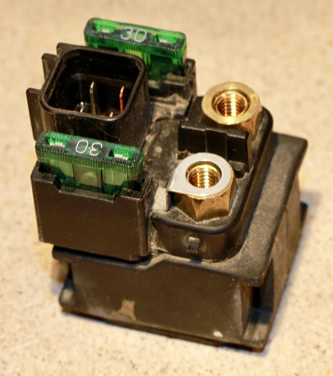

Ist bei der 950er auch dieses Miststück verbaut ?
Wenn ja ist die Antwort JAIN
Prüfen geht und Sauber machen eingeschränkt - ob und wo es aber vergammelt ist, entscheidet über den Erfolg.

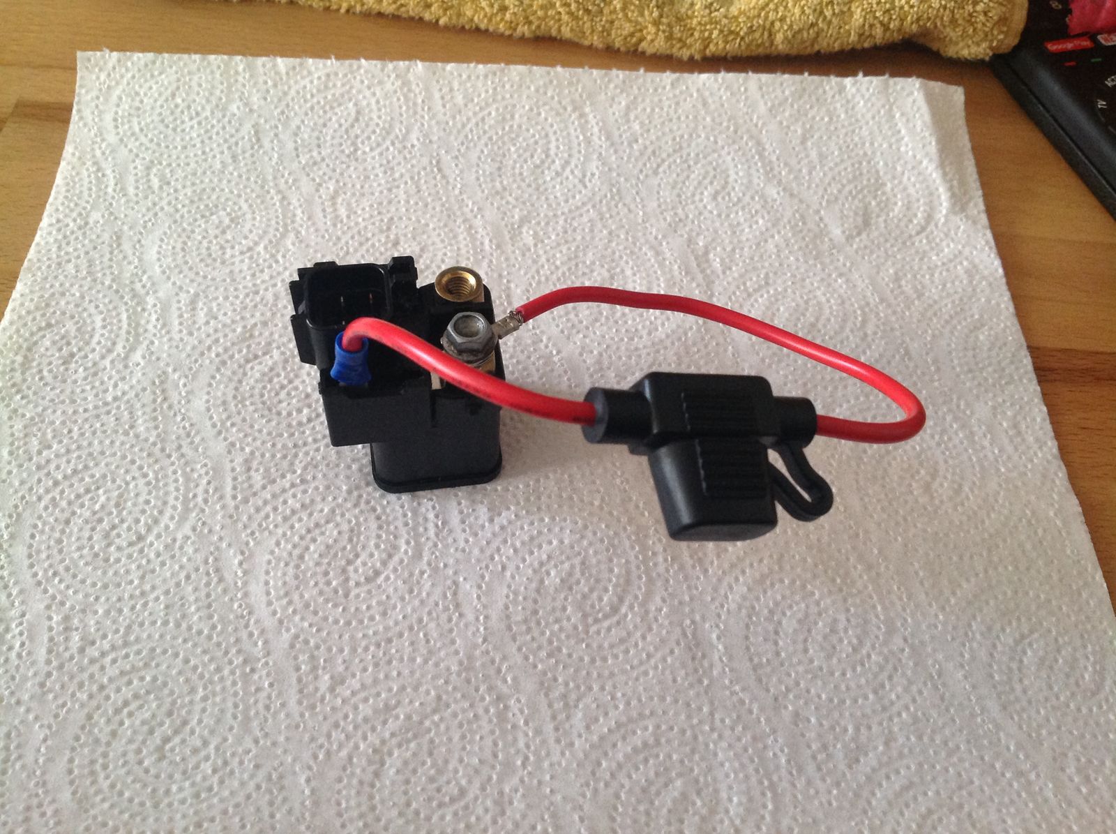

Ja genau das Teil.
Hm Hab das letzte defekte mit Gewalt geöffnet, aber dann weggeschmissen, und nicht geprüft ob ich es wieder zusammensetzen kann.
Hab mir jetzt eine Brücke gebaut die ich mir für Urlaub einpacke.
Werde ich mal testen und wenn es klappt nochmal schön bauen.

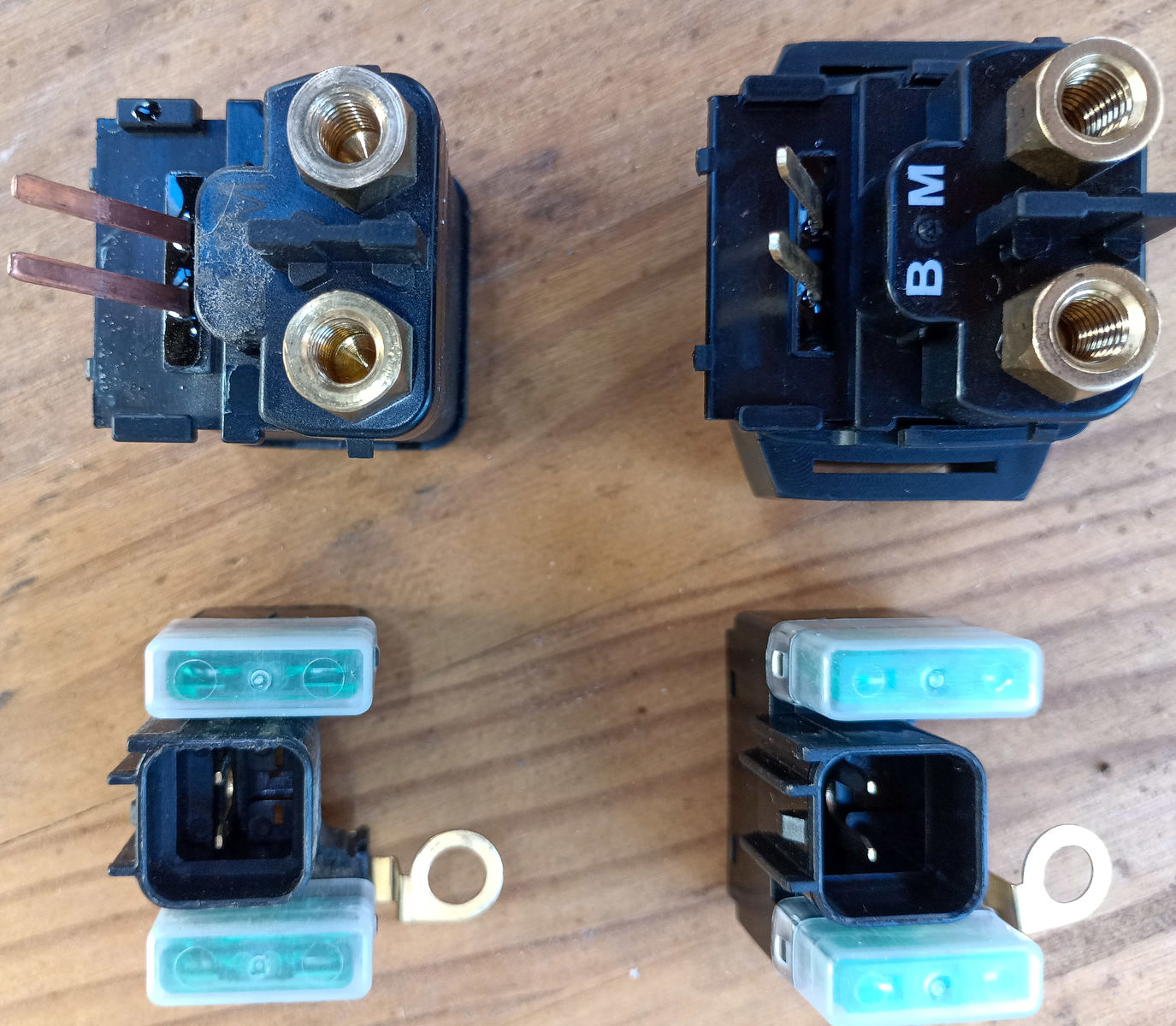

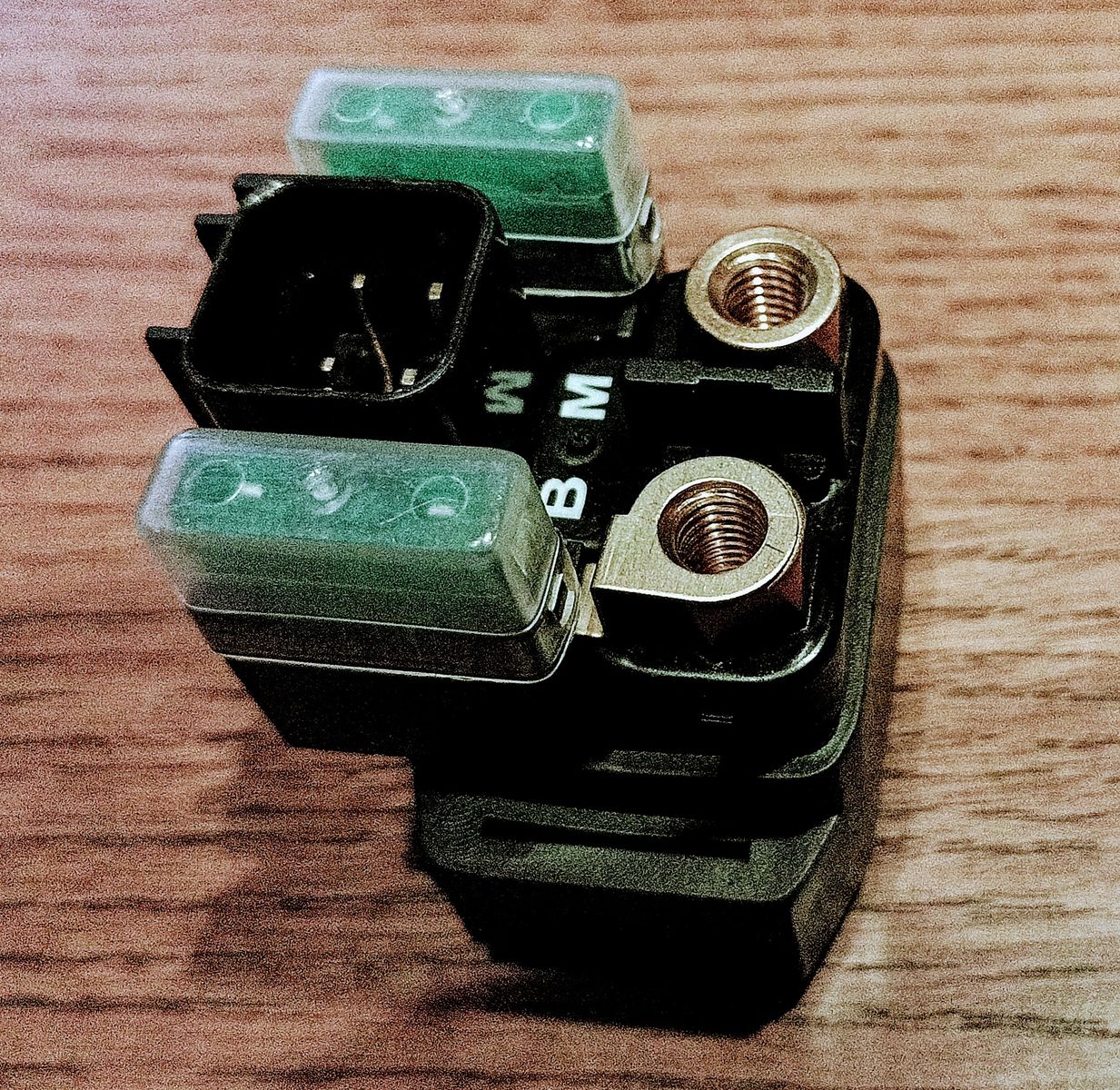

Ich habe mir das Suzuki-Teil bestellt, es ist deutlich billiger. Der Fuß ist etwas anders, sonst sieht es gleich aus. Ich bin gespannt, ob es passt. Evtl. muß der Fuß mit der Säge angepasst werden?
 Dateigröße:  494.14 KB
 Angeschaut:  2809 mal
BeitragVerfasst am : Do, 12. Sep 2024, 18:54    Titel: Antworten mit Zitat

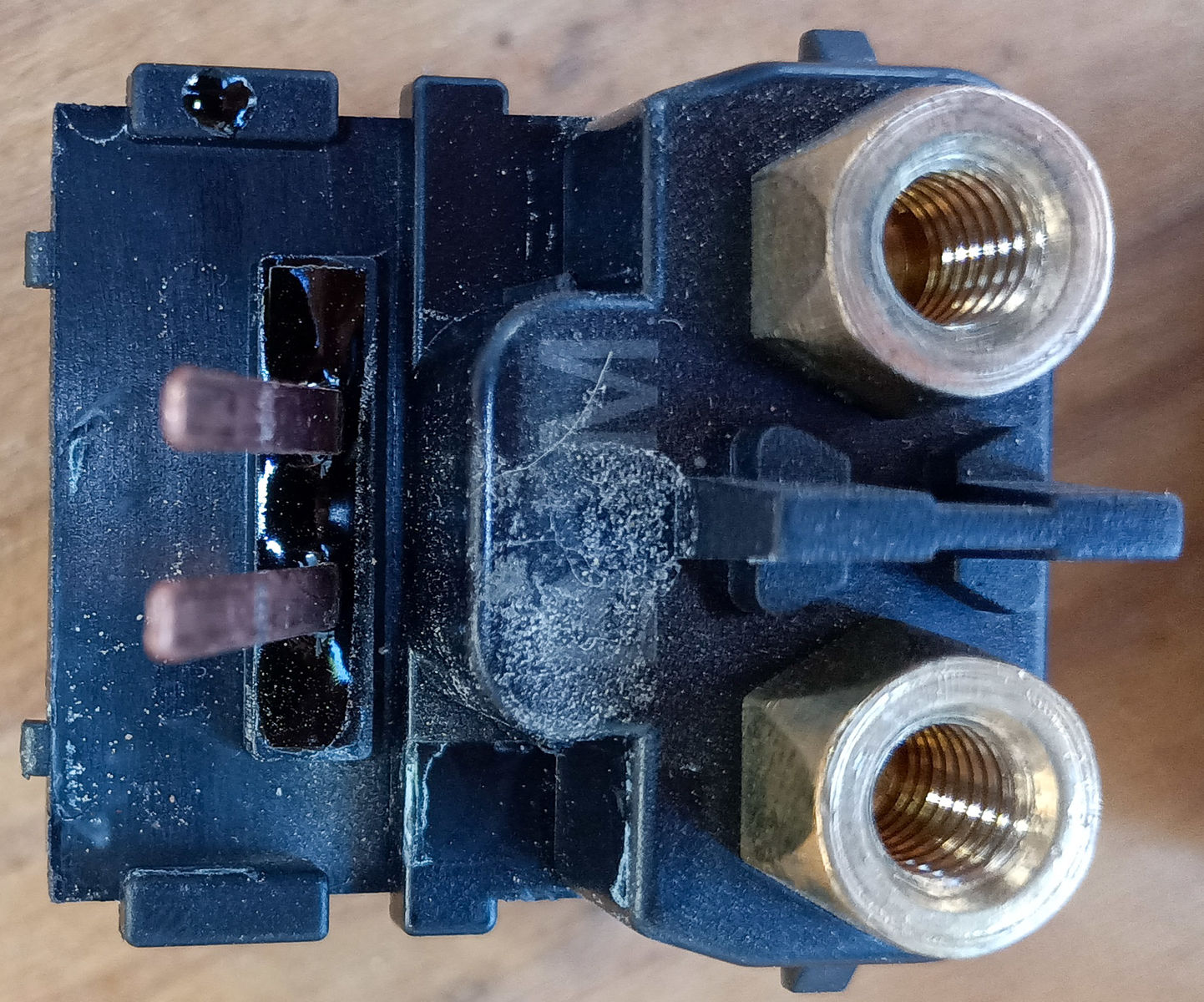

Ich verstehe das Problem nicht. Das Alte Relais sieht doch noch gut aus? Warum sind beim Starten Funken runtergetropft?
Muss ich das ersetzen? Wenn ja, welches Teil oder beide?
Was am Suzuki-Startrelais übersteht, ist nur eine abnehmbare Gummihülle. Danach sehen beide exakt gleich aus.
 Dateigröße:  267.73 KB
 Angeschaut:  2862 mal
 Dateigröße:  372.18 KB
 Angeschaut:  2814 mal
 Dateigröße:  259.54 KB
 Angeschaut:  2853 mal
BeitragVerfasst am : Do, 12. Sep 2024, 20:00    Titel: Antworten mit Zitat
OK, ich glaube ich hab’s: Das Problem liegt innen. Das Ohmmeter zeigt beim alten Teil nur Müll an, beim neuen 1 Ohm. Also austauschen.
