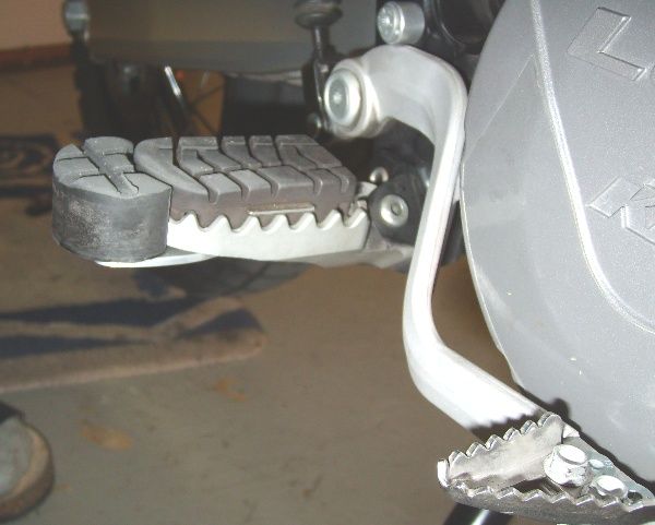

Hallo Adv. Fahrer,
nach dieser tollen freien Woche ist mir an meiner Adventure etwas aufgefallen : Die rechte Fussraste könnte länger sein, denn man steht mit dem rechten Fuss nur zur Hälfte drauf, es sei denn man verbiegt seinen Fuss nach innen, was man aber nicht lange aushält. EIn Gefühl als wenn man mit dem rechten Fuss von der Raste kippt.
Die zackige Bremshebelbetätigung habe ich schon mit einem Frästeil ca.1,5 cm verbreitert, Vorteil : Der Stiefel trifft nicht nur die äussere Spitze des gezackten Bremshebelbetätigers, sondern über die Hälfte davon, der Stiefel kratzt auch nicht am Motordeckel.
Über eine Verlängerung habe ich schon nachgedacht, aber das sieht nicht aus. Die Fussraste an sich müsste 1,5 cm länger sein !
Auf der linken Seite ist der Stand auf der Fussraste Top, sie scheint auch irgendwie breiter vom Rahmen wegzustehen.
PS: habe Schuhgrösse 43, und normale Daytona Stiefel .... ( kein Bigfoot)
Ist Euch das schon aufgefallen, habt Ihr einen brauchbaren Tipp ???
Santo Wink

BeitragVerfasst am : Sa, 6. Okt 2007, 17:56    Titel: Re: rechte Fussrastenbreite 990 Adventure Antworten mit Zitat
santo @ Sa, 6. Okt 2007, 18:08 hat folgendes geschrieben:
... rechte Fussraste ... man steht mit dem rechten Fuss nur zur Hälfte drauf ... Auf der linken Seite ... scheint auch irgendwie breiter vom Rahmen wegzustehen ... brauchbaren Tipp ?
Also, beide Rasten sind gleich lang (ca. 8 cm), beide Rasten stehen gleich weit vom Rahmen ab.
ABER (nach der "Methode des genauen Hinsehens" leicht zu erkennen Cool ):
Durch die Fußbremshebelei gehen rechts von der "nutzbaren Länge" der Raste (ab Rahmen) ca. 2 cm verloren.
Tip 1: Längerer Bremshebelauftritt (hast Du ja schon gemacht)
Tip 2: Vielleicht sind die Rasten von Motobau generell länger?
Peter aus L

BeitragVerfasst am : Sa, 20. Okt 2007, 15:57    Titel: Lösung für Fussrastenverlängerung gefunden !!! Antworten mit Zitat
Hallo Adventure Fahrer,
habe nun ein paar Tage gebastelt, nachdem ich bei niemandem eine passende Fussrastenverlängerung gefunden habe....
Man nehme ein 40er Gummipuffer und fräse einen Halbmond heraus, passend zum Fussrastenradius und befestige das ganze mit Hilfe einer Aluplatte an der vorhandenen Schraube, die die Gummi-Raste im zackigen Metallrahmen hält.
So schnell ging es natürlich nicht, das Gummi ist zäh, nach dem Fräsen musste noch mit Bohrmaschine und einem Rundschleifer mit Schmirgelaufsatz geschliffen werden.
Anbei Bild wie das ganze ausgesehen hat, denn nach dem ausprobieren stellte ich fest, der Stiefel streift immer noch irgend wie am Bremshebel !
Mir fiel auch auf, daß ich den Stiefel zum Bremsen leicht anheben musste,
danach verstellte ich dem Bremshebelanschlag in Verbindung mit dem verändern der Gewindestange vor dem Bremszylinder, sonst geht der Leerweg des Hebels verloren.
Die Konische Rolle steht jetzt mit dem Punkt fast unten auf dem Hebel und er ist somit 1,5 cm tiefer wie früher. Der Stiefel kann jetzt näher an das Motorgehäuse ran, da der Bremshebel durch seine tiefere Lage aus dem Weg ist.
Ich frage mich nun : War die Position des Bremshebels schon von Anfang an so weit oben, oder hat sich die Konische Rolle verstellt ? ( Schraube war nicht allzu fest )
Santo Very Happy ( vorher 18 Mon. R1200GS gefahren )
PS : Wenn jemand Interesse am der Verlängerung des Fussrasters hat, bitte um PN

BeitragVerfasst am : Sa, 20. Okt 2007, 16:04    Titel: Antworten mit Zitat
mellow Du hast die Radiergummies noch drauf? Dann is klar das des rutschen kann und unbequem ist...

BeitragVerfasst am : Sa, 20. Okt 2007, 16:09    Titel: Antworten mit Zitat
die Schräglagenfreiheit dürfte auch um eines weniger sein jetzt,
die 990er setzt ja eh schon recht früh auf, und die Gummis noch dazu... wacko

BeitragVerfasst am : Sa, 20. Okt 2007, 16:25    Titel: Re: Der Gummi ist wieder ab Antworten mit Zitat
santo @ Sa, 20. Okt 2007, 17:22 hat folgendes geschrieben:
der "Radiergummi" ist wieder abgebaut und kann erworben werden........
Laughing Bremshebel verstellen hat gereicht, stimmts?
