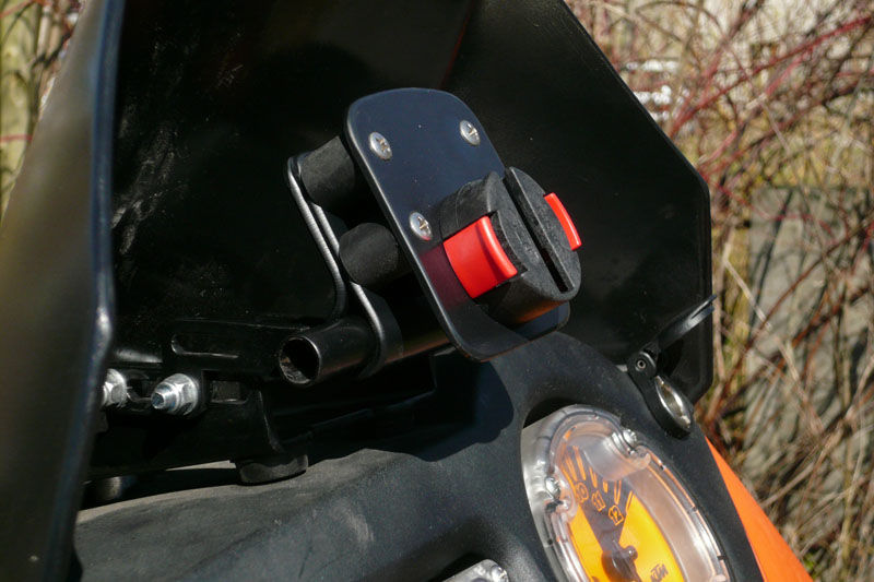

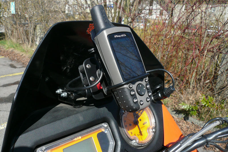

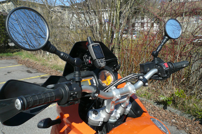

orange sOffline
Anmeldungsdatum: 27.02.2006
Beiträge insgesamt: 472
BMW R75/5, 1970
 →  110.000 km
BeitragVerfasst am : Sa, 29. März 2008, 15:18    Titel: Antworten mit Zitat
am besten du schaust auf der website und fragst bei Gunnar nach.
beratung und sehr nett.
da ich das 60CSx auch am mountainbike nutze und da schon ein Klickfix montiert hatte, hab ich mich auch an der LC8 für das Klickfix-system entschieden.
konkret habe ich an der LC8 folgendes montiert:
die querstrebe im Cockpit hatte ich schon - glaub von touratech.
A-60
Halteschale für Garmin GPS60 (ohne Schelle)
Mit Power- + Antennensteckeraussparung
Schale mit 1x Sicherungsstick
GA-60-Stick
GPS 60 Reservestick - einzeln
GUM-SI
Gummizug - Sicherungskit
Sicherungsgummi und Fixierplatte
Hardenduro - Gummisicherungsring
Sicherungsgummi für GPS 60
RK-Klick-P
KLICKFIX-System - 4 Loch Platte einzeln
Bearbeitete Platte klein ( 28 ), 4 Gummidämpfer und 8 Schrauben
P4-Klick-2
Breite Schelle - mit RK-Klickadapter
Durchmesser 12mm
RK-SPANGE
Fixierspange für KLICKFIX-System
Fixierspange gegen seitliches Kippeln
und noch ein paar bilder.
Gruss, Manuel

sinclairOffline
Anmeldungsdatum: 08.02.2007
Beiträge insgesamt: 702
KTM LC8 Adv 990 S, 2007
BeitragVerfasst am : Sa, 29. März 2008, 20:19    Titel: Antworten mit Zitat
@ orange s:
vielen Dank für die Klasse Fotos.
Die Lösung gefällt mir sehr gut.
Die Cockpitstrebe werde ich mir selbst basteln. Hab da schon ne Idee.
Hab mal alles was Du aufgezählt hast bei Bikertech.de zusammengeklickt.
Komme in Summe auf 115,60 EUR blink
Ist schon ein Batzen, aber sieht sehr wertig aus und das Navi rückt ins Blickfeld. Das ist mir neben der Stabilität am wichtigsten.
Danke nochmal für die ausführliche Dokumentation. War sehr hilfreich.
Gruß.
Goran

orange sOffline
BMW R75/5, 1970
 →  110.000 km
BeitragVerfasst am : So, 30. März 2008, 9:27    Titel: Antworten mit Zitat
to.we @ Sa, 29. März 2008, 21:35 hat folgendes geschrieben:
Meinst du mit Querstrebe im Cockpit die "normale" Navihalterung Question
Könnte man das "Ganze" auch an eine Lenkermittelstrebe montieren Question
ich meinte den anbauadapter von touratech. Lenkermittelstrebe geht natürlich auch; dann rückt das teil aber näher und versperrt dir damit u. umständen die sicht aufs cockpit. oder es liegt dann nicht mehr so optimal im "normalen" sichtfeld und du musst den blick senken um aufs navi zu sehen.
@sinclair: ja, total hab ich 115.60 € bezahlt (+versand). ausschlaggebend ist für mich, dass ich das navi mit dieser halterung auch am mountainbike mit klickfix benutzen kann.
