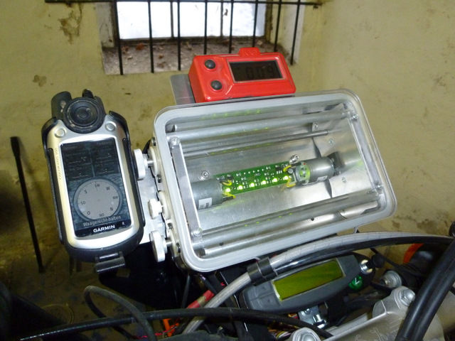

So nachdem ich alles gelötet und gecrimpt hatte, freute ich mich über funktionierende Geräte. Doch als ich auf das Navi schaute, wurde mir klar, wieso fast alle das kleine Navi mittig am Lenker haben ... Mad
Hoffe, ihr könnt erkennen, was auf dem Navi steht. Hab's jetzt auch in die Mitte gepackt und kann von oben draufschauen.
Stephan

BeitragVerfasst am : Do, 18. Feb 2010, 11:24    Titel: Re: Cockpit - Learning by doing Antworten mit Zitat
komisches Navi, warummag es die aufrechte Position nicht? Kompass?
PS: ich weiss jetzt, wen ich wegen meinem Cockpitumbau nerven werde Razz

NoCarrier @ Do, 18. Feb 2010, 10:24 hat folgendes geschrieben:
Ja, egal ob CSX60, Oregon oder Colorado, sie müssen für den Kompass waagrecht gehalten werden. Das 276/278 kann es in jeder Position ... aber die Teile sind leider zu groß.
Wenn ich aus NL zurück bin, werde ich mal von der Verdrahtung Tripmaster-KTM-Tacho mit einem Impulsgeber berichten. Auf den ersten Blick funktioniert es ... muss aber mal ein Paar Meter damit zulegen.

Der 276/278 hat keinen Magnetkompass, er berechnet die Richtung in Bewegung, daher ist da die Lage egal.
Den Magnet-Kompass brauchts doch aber nur im Stand, oder?
Wenn Du in Bewegung bist (reicht Schrittgeschwindigkeit), bzw. kurz nach dem Anhalten, sollte doch die Richtung berechnet worden sein. Wieso ist der (Magnet) Kompass so wichtig?
Ja
Du hast es eh selbst geschrieben, ohne muss man in Bewegung sein. Das ist zwar wurscht bei dem was die meisten machen, aber wenns ordentlich ins Unterholz geht, musst du manchmal schon im Stand navigieren und schauen, dass (und v. a. wo) du wieder raus kommst.
Und: waagrecht muss nur ein 2-Achsen-Kompass montiert/gehalten werden, ein 3-Achsen-Kompass funkt in jeder Lage. Also kaufts was gscheits Mr. Green
Und nur genau wenn Kompass vom Motorrad weg Wink
Funzt ohne Probleme Mr. Green

Genauigkeit kann laut Anleitung durch das Fahren von zwei Kreisen laut Anleitung kompensiert werden. Aber die Grundgenauigkeit beträgt eh 5° oder so?

Der zweite geschossene Bock dürfte sein, dass Du so die Rädchen am RBH nicht mehr von Hand drehen kannst... Oder? Smile

JanB @ Do, 18. Feb 2010, 12:29 hat folgendes geschrieben:
@JanB,
genau das ist mir als erstes durch den Kopf gegangen, als ich das Foto gesehen habe. Normalerweise funzt das RB ja epilektrisch. Aber wehe mal nicht blink ...

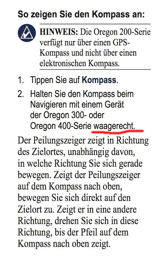

das Oregon hat einen 3-Achsen-Kompass und muß nur bei der Kalibrierung waagerecht gehalten werden.

BeitragVerfasst am : Do, 18. Feb 2010, 14:40    Titel: Re: Cockpit - Learning by doing Antworten mit Zitat
Arthos @ Do, 18. Feb 2010, 13:33 hat folgendes geschrieben:
. . . Kompass und muß nur bei der Kalibrierung waagerecht gehalten werden.
Nicht wirklich:

BeitragVerfasst am : Do, 18. Feb 2010, 14:49    Titel: Antworten mit Zitat
ich hab ihn ja waagerecht montiert Razz
..ein Kollege hatte den Colorado in der Sahara dranne und hatte Probleme mit dem Drehrad im Feinsand..
Das geht ... ausserdem ist ja jetzt das Navi an einer anderen Stelle. Vielleicht würde es auf der Flucht ein Paar Probleme geben, doch dafür braucht man kein Roadbook Razz Und wofür sind eigentlich die Rädchen auf der rechten Seite des Roadbookhalters ? wacko

BeitragVerfasst am : Do, 18. Feb 2010, 15:17    Titel: Antworten mit Zitat
Ihr kennts euch wieder amal alle net aus wacko
Ihr schreibts von Oregon, nur dass es mittlerweile sehr viele verschiedene Oregons gibt, das unterschlagt ihr wieder amal. I kenn mi ja net aus, aber i hab den Verdacht, dass ihr euch amal schlau machen solltet, bevor ihr schlau daher redets Rolling Eyes
(Und i schreib jetzt nicht, dass es Oregons ohne Kompass, mit 2 und mit 3 Achsen gibt, weil i des nur zu 99,98 % weiß und i zu faul bin, des zu verifizieren.)
