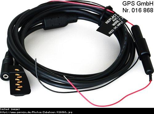

Servus Paule,
leider musst du das Kabel genen das vom 2610 tauschen, bzw. umbauen.
Der Stecker ist im eigentlichen Sinne gar kein Stecker mehr, würde ihn eher als "Schiebestecker" bezeichnen. Es ist übrigens ein "Y-Kabel" mit Klinkensteckeranschluss für den Kopfhöhrer.
Als Schutz für die freiliegenden Anschlüsse wird von Garmin eine Plastikkappe mitgeliefert. Ich könnte mir allerdings vorstellen, das diese schnell verlohren geht.
Da das 2610 nicht über eine eigene Stromquelle verfügt, sollte auch Dauerstrom -"Klemme 30" abgesichert- darauf liegen. Sonst ist bei jedem Ausschalten der Zündung gleich das Gerät aus. Wenn dann wieder Strom anliegt, ist es aber wieder "ruck zuck" betriebsbereit.

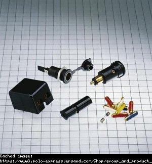

An meinem jetzigen Quad habe ich dies folgendermassen gelösst.
Einfach eine wasserdichte abgesicherte 12V Steckdose mit anliegendem Dauerstrom verbaut und an dem Kabel vom 2610 dann den passenden Stecker montiert. Wenn ich ohne das Garmin unterwegs bin hängt kein Kabel umher und die Dose ist wasserdicht verschlossen, selbst der Kärcher hat dann keine Chance Very Happy
Die Dose ist eine recht nütliche Sache, zur Not kann man auch mal das Handy laden, eiine Lampe anschliessen oder ... .
Du bekommst diese z.B. bei Polo -auf dem Bild siehst du die Dose und den Stecker, Hersteller ist Hella oder Bosch.
Ich könnte mir gut vorstellen, das hinter der Scheibe noch genügend Platz ist um diese dort hin zu montieren. Einfach ein Loch in die schwarze Abdeckung hinter dem Tacho und alles wird gut Smile
Da die LC8 hinter dem Scheinwerfer eh zwei Kabel liegen hat, einer ist Klemme 15 -geschaltetes Plus abgesichert über den Sicherrungskasten- das andere Klemme 30 -Dauerpluss ebenfalls abgesichert über den Sicherungskasten- dürfte dies ein Leichtes sein. Oder du gehst halt an den Kabelanschluss vom jetzigen Garminstecker, vorrausgesetzt er hat Dauerstrom -Klemme30.

PS: hier mal das Kabel mit den "offenen Enden" als Anlage:
