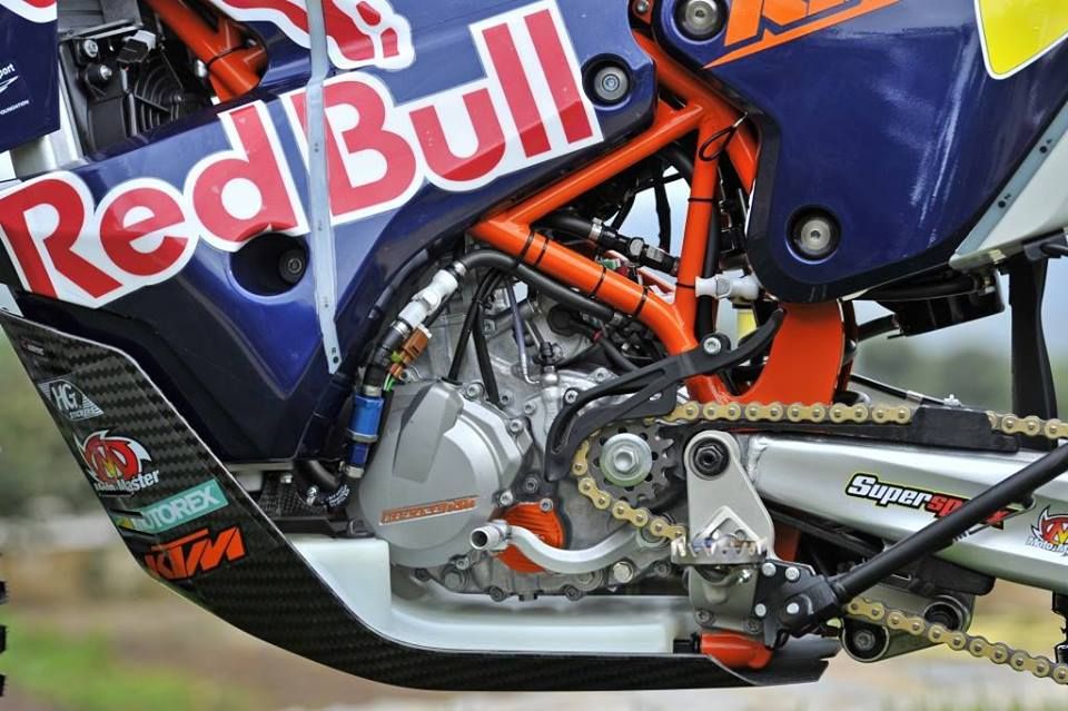

 Dateiname:  10423917_889934377696829_9046672781224325052_n.jpg
 Dateigröße:  111.6 KB
 Heruntergeladen:  1682 mal
Gruss Bertram

Schön ist so ein Teil schon, aber sonst ? Was willst Du mit so einem Carbon-Teil ? Wenn Du ein Werksfahrer bist und Deine Mannschaft 10 Stück als Reserve im Versorgungs-LKW liegen hat, macht das vielleicht Sinn, aber sonst....

Ist genauso ein Quatsch wie das vorherige Carbon-Teil. Ist im Endeffekt wie das Original Mini-Plastikteil, nur halt in Carbon....

BeitragVerfasst am : Do, 27. Nov 2014, 19:41    Titel: Suche geht weiter Antworten mit Zitat
Will keine 300 € ausgeben für einen Motorschutz aus 0,3 m/2 Alublech und ein paar Schweißnähten. Zumindest ungerne:-(
Bin am überlegen ob ich die Winterzeit nicht nutze und mir einen Motorschutz selber zusammen baue. Unter dem Motor 5 mm Alublech mit hoher Festigkeit und an den Seiten 3 mm Alu. Das ganze so gebaut dass die Motor seitendeckel im unteren 1/3 noch geschützt sind. Werde mich mal im Bekanntenkreis umhören wer ein Schutzgasgerät AC/DC hat. Ich habe zwar noch kein Alu geschweißt aber ums Haus herum alles aus Edelstahl.

Wenn man die Zeit und die Möglichkeiten dazu hat... ist klar, würde ich auch nicht anders machen. Vor allem weil man dann das genauso bauen kann wie man es selber möchte. Aber man darf dabei auch neben dem Materialeinsatz ( ALU, Stromkosten, Gas etc. etc. ) auch nicht seine eigene Zeit vergessen. Da kommt man bei einer Eigenkonstruktion mal schnell auf einen Stundenlohn unter den gesetzlichen Mindestlohn. Ich habe lieber ein paar Euro mehr ausgegeben und m.E. dafür eine bessere Lösung als bei anderen Herstellern bekommen > http://forum.lc8.info/viewtopic.php?t=31206
Schaun wir mal !!!
Wenn ich schlauer bin werde ich berichten.
VG Bertram
Hallo Bertram
Kann dir nur empfehlen, zuerst auf einem Stück Alu zu üben, bevor Du die Teile, die Du verbauen willst schweißt. Alu ist um einiges "empfindlicher" als ST37 oder V2A.
Sonst muss ich Dir Recht geben. Eine Frechheit was die Typen für so ein Stück Alu verlangen. 0% Entwicklungskosten, 1 Stunde Einsatz des Designers und 2 Stunden für den Tech. Zeichner. Den Rest erledigen Laserschneider und Schweißroboter.
