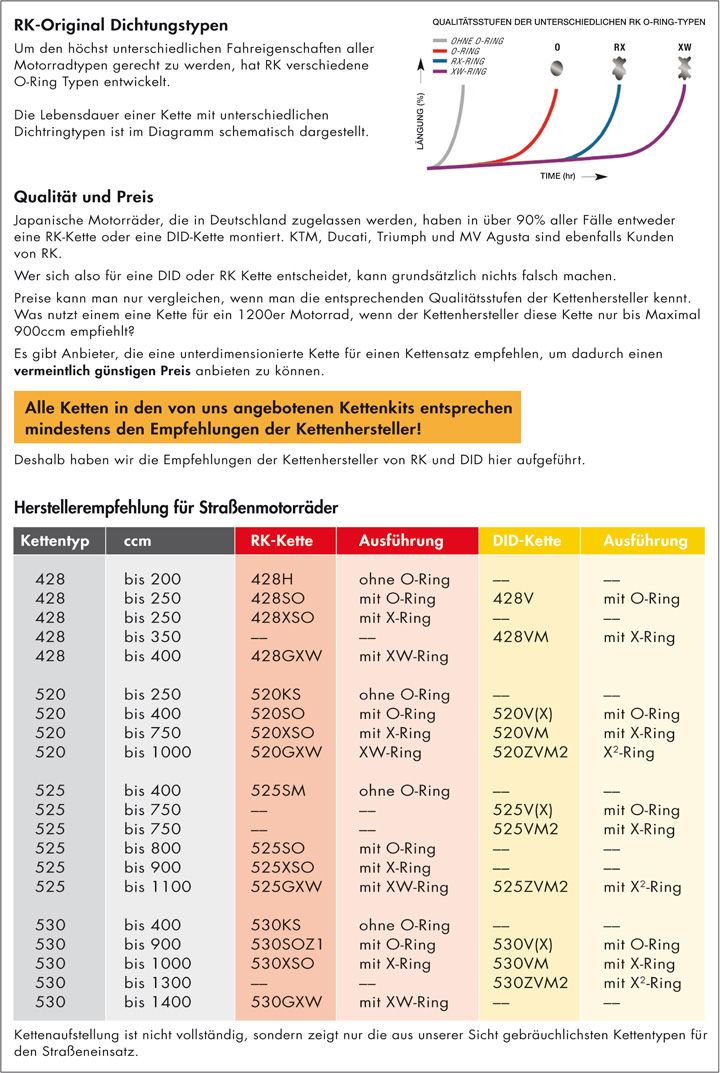

die Frage ist was kosten die Ketten jeweils?
Die KTM Kette ist ganz sicher auch eine gute Kette von DID oder RK. Es fragt sich nur welche Qualität.
Ich selbst habe DID und RK-Ketten verwendet. Die RK sind nicht schlechter. Man muß natürlich die gleichen Qualitätstufen vergleichen.
Bei RK hießen die besten Ketten GXW. Den neuen Namen habe ich schon wieder vergessen.
Ich habe derzeit seit 15.000 km nur eine endlose 120er XSO von RK drauf. Sie war 2mal in TN, einmal ohne und einmal mit Sand. Die gabs mal einige Zeit regelmäßig bei Polo mit beschädigter Verpackung für 35 €.

Wenn du - lt. Avatarangabe - mit rund 12000 km einen kompletten Kettensatz brauchst und - unterstellt - wieder eine ähnliche On-/Offroad-Anteil - Kombi (u. ähnlichen Pflegeaufwand) in der Zukunft anstrebst, wird es auch die preiswerte KTM-Kette tun... (bis km-Stand um die 25000 Wink; und Kette samt Ritzelsatz gemeinsam wechseln (wie du es jetzt vorhast) , selbst wenn noch nicht beide Komponenten an der Verschleißgrenze angelangt sind, bringt i.d.R. auf Dauer Vorteile... (alte Ritzel/Kettenräder verschleissen ne neue Kette über Gebühr und vice versa)...
