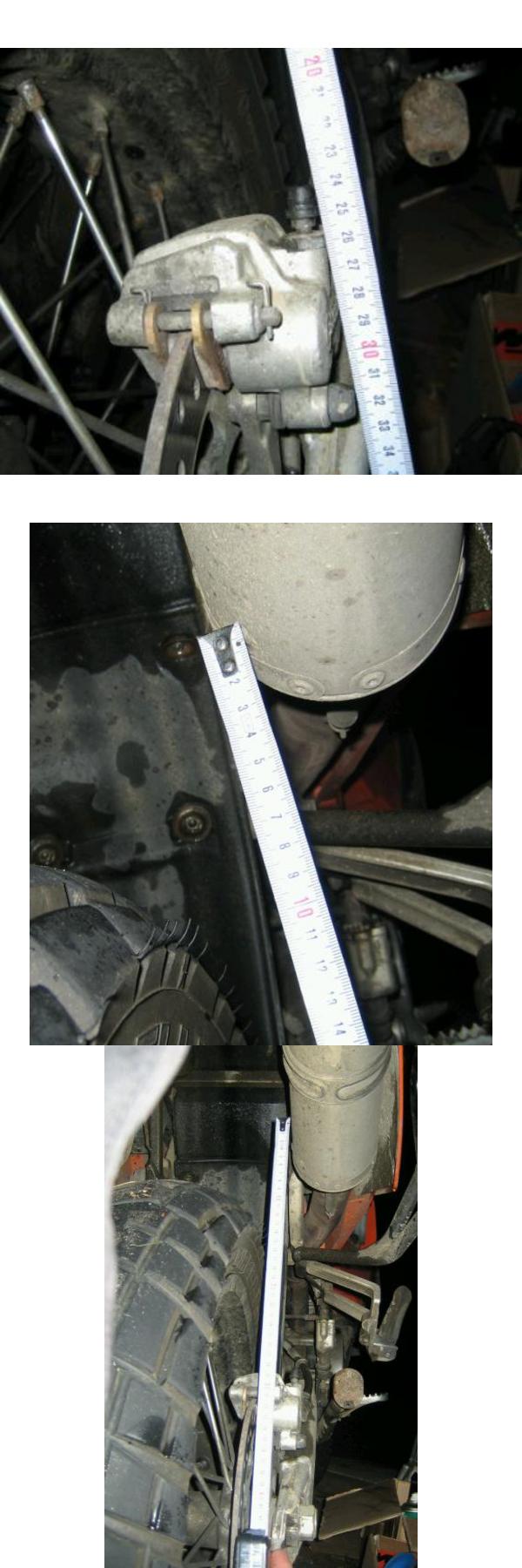

Hmm, hab ich nen Knick in der Optik? Wie sieht das bei euch aus?
Der Nippel ist doch deutlich neben der Delle?
[attachmentid=2933]
 Dateiname:  leovince_bremse.jpg
 Dateigröße:  107.29 KB
 Heruntergeladen:  830 mal

@ Schradt
also bei der letzten Kameraeinstellung sieht es so aus als würde es passen.
Nur sehr ungünstig schräg von hinten fotografiert.
Oder habe ich einen KNICK blink ?
SchradtOnline
Site Admin
Anmeldungsdatum: 30.09.2003
Beiträge insgesamt: 7010
 →  159.000 km
KTM LC4 620 SC, 2001
BeitragVerfasst am : So, 22. Mai 2005, 17:05    Titel: Antworten mit Zitat
Lumberjack hat folgendes geschrieben:
@ Schradt
Sorry, war dunkel, draußen regen, keine Zeit, schräg von der Seite fotografiert, linke Hand Maßband, rechte Hand Kamera...
Schau dir die ersten beiden Bilder an, da siehst du deutlich den Winkel vom Bremszylinder zur Delle. Die kann unmöglich durch den Entlüftungsnippel verursacht sein.
