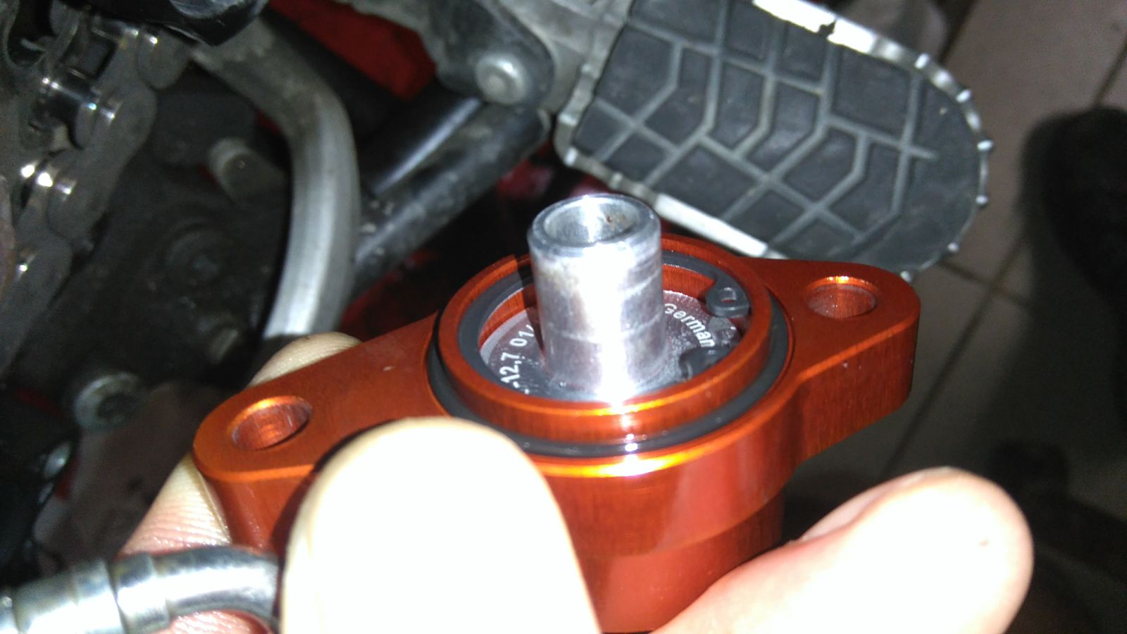

Ich hab gestern mal den Kolben von Hand eingedrückt. Siehe Bild. Um ihn wieder bis an den Sicherungsring zu drücken musste ich 2 mal am Hebel pumpen.ist das normal? Entlüftet hab ich auch noch mal. Morgen versuch ich mal den Griff abzuschrauben und dann zu entlüften.
Gruss Sascha

ich meine das ist nicht normal...

ich glaub das ist ok. man kann den Kolben ja nen cm oder so reindruecken, aber um die Kupplung aufzumachen, reichen 1 oder 2 mm Weg.
10er Oel wird im Winter ganz schoen dick. ich nehm 5er
