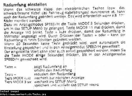

Also, habe zu meiner LC8 SM-Felgen in 17 Zoll erhalten. Dazu müsste man also den Radumfang im Multifunktions-Tacho umprogrammieren. Dazu habe ich auch einen Auszug aus dem WS-Handbuch (s.u.).
Nur scheine ich schon für den ersten Schritt zu blöd zu sein: Wie kommt man in das Setup Menu??? "Im Anzeigemodus SPEED/H (welcher ist das?) MODE 3s drücken" - klappt nicht, nix passiert....
Kann mir jemand weiterhelfen? Braucht es da ein Diagnosetool oder etwas ähnliches?

lesen kann ich in den grundzügen, danke. aber es funktioniert leider nicht. ich möchte gerne wissen, ob es nur mittels der beiden tasten am tacho gehen sollte.
es ist da ja auch die rede von einer + und - Taste --> ich nehme an, die von der Fernbedienung? oder doch was ganz anderes?

In dem Text steht nämlich was von der Möglichkeit den Radumfang in mm einzustellen. Das ist meines Wissens nicht möglich, da es nur 2 Einstellungen für 17 und 21 Zoll gibt.
So hat das zumindest unser KTM-technisches Wörterbuch Rainer Kroll bestätigt. Auch wenn der Tacho optisch gleich aussachaut wie der von der LC4 Adventure ist das Innenleben nicht ganz gleich.
Und wenn Du ein Handbuch von einer LC4 hast, wir es damit nicht funktionieren. Solltest Du wieder erwarten eine Möglichkeit finden, den Umfang in mm einzustellen, lass es mich bitte wissen.
Wie es nun funktioniert, kann ich Dir leider auch nicht sagen. Sorry! Aber der Rainer weisse es vielleicht (KTM Sommer)
@ Rainer Kroll: Hallo Rainer, bitte melden falls Du helfen kannst.

Zitat deines Textes: "Wenn das schwarze Kabel durchgetrennt ist, ..., kann der Radumfang eingestellt werden."
Also schau auf dem zugehörigen Schaltplan welches Kabel das richtige ist, lokalisiere dieses (also die gleiche Position, aber wohl andere Farbe) auf dem Schaltplan deiner LC8 (hinten im Bedienungshandbuch), trenne dieses durch und fahre mit den Tasten fort.
Ich habe das nicht gemacht, aber so steht es da.

natürlich habe ich das Kabel bereits durchtrennt. Bzw, das war gar nicht nötig, der Radumfang wurde an meiner LC8 schon früher verändert, deshalb ist in diesem Kabel eine Steckverbindung eingefügt worden.
ich denke schon, dass die Seite aus dem Werkstatthandbuch (hab leider nur die eine Seite) für die LC8 ist. Zumindest habe ich die mit dem Motorrad&Felgen bekommen und es wurde wie gesagt früher schon mal gemacht.
Wenn mir jmd. helfen kann wäre das spitze. Sonst muss ich halt irgendwie den Vor-Vorbesitzer ausfindig machen, der hat das zuletzt gemacht....

Hi,
Du brauchst nur den Tacho auf den Kilometerstand stellen.
Danach hälst Du für 10 sec die beiden Tasten gedrückt SET UND MODE und danach springt der Tacho auf die WS,
so kannst Du den gewünschten Radumfang einstellen.

@zakman: Genial!! So ist es ja noch viel einfacher als in dem Auszug beschrieben. Herzlichen Dank, das hat funktioniert!

Es gibt aber nicht zwei einstellmöglichkeiten,sonder deren drei:17, 19, 21 Zoll!!
