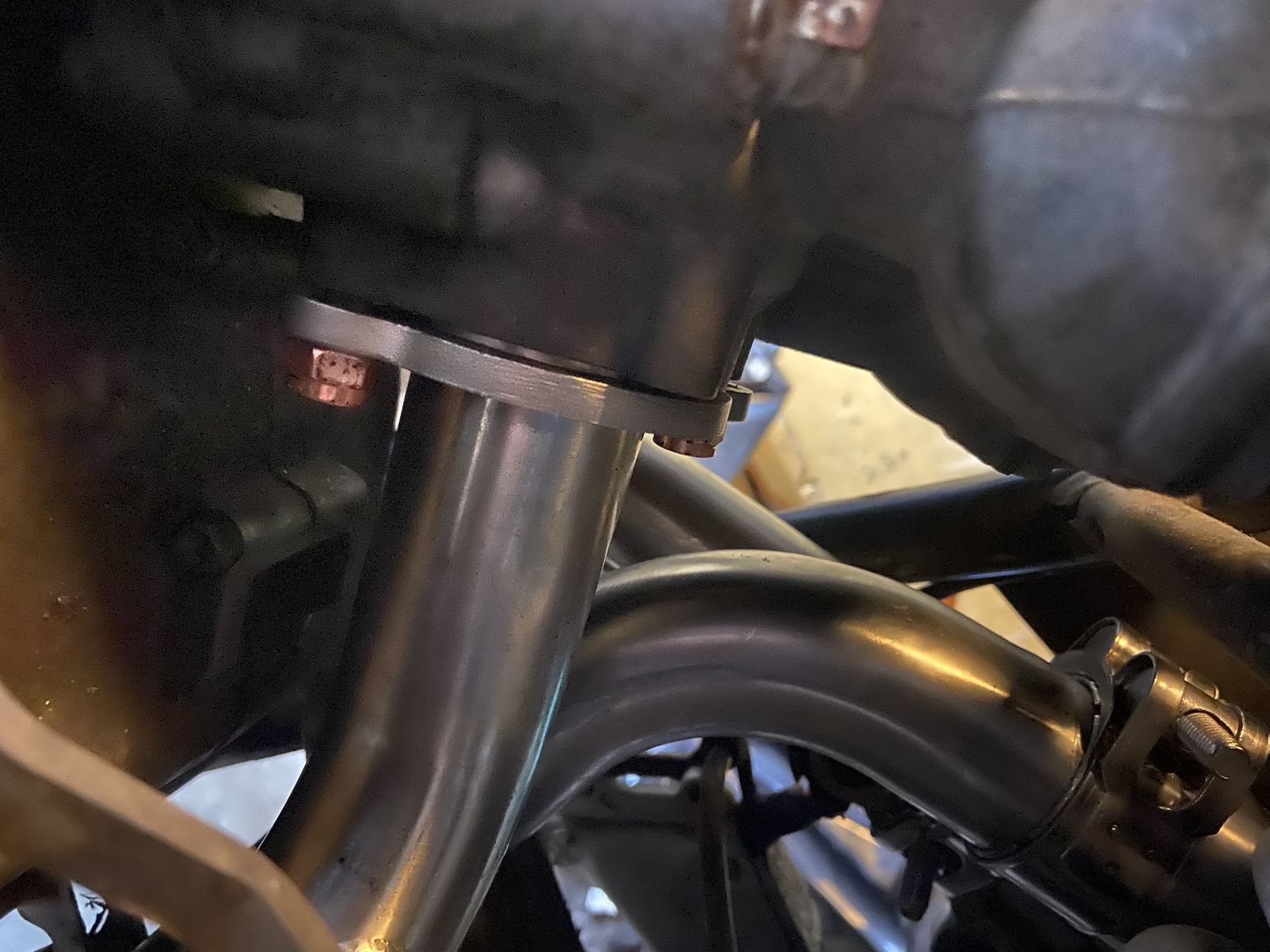

phukaOffline
Anmeldungsdatum: 29.09.2023
Beiträge insgesamt: 11
BeitragVerfasst am : Sa, 6. Jan 2024, 11:40    Titel: Antworten mit Zitat
Moinsen,
hab mal nachgeschaut, die Gegenstücke zum befestigen an den Stehbolzen
sind bei den Dobermann Krümmern ca. 3mm dicker. Die Muttern schließen bündig ab, denke das sollte trotzdem passen. Mach mir da eher sorgen, dass ich keine Dichtungen für die Zwischenstücke verbauen kann.
Mopped ist eine 950/2004.
 Dateigröße:  286.8 KB
 Angeschaut:  1460 mal
ATHansOffline
Anmeldungsdatum: 21.05.2007
Beiträge insgesamt: 944
Africa Twinn
BeitragVerfasst am : Sa, 6. Jan 2024, 11:47    Titel: Antworten mit Zitat
Bei mir hatte der hintere Krümmer an der Schwinge angelegen beim kompletten ausfedern.
Auch waren die Rohre des Hosenrohrs nicht parallel zueinander , dort wo die Krümmer eingesteckt werden. Alles in allem sehr ungenau gefertigt. Auch der vordere Krümmer lag am Motor an und musste mit Gewalt bezwungen werden. Kann mir nicht vorstellen, das das ein Einzelfall war.
LC 8 Go!!!
