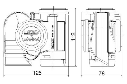

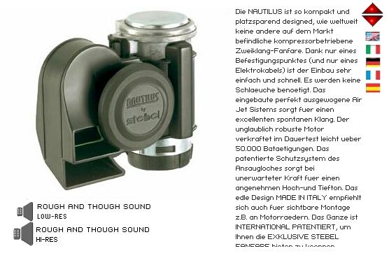

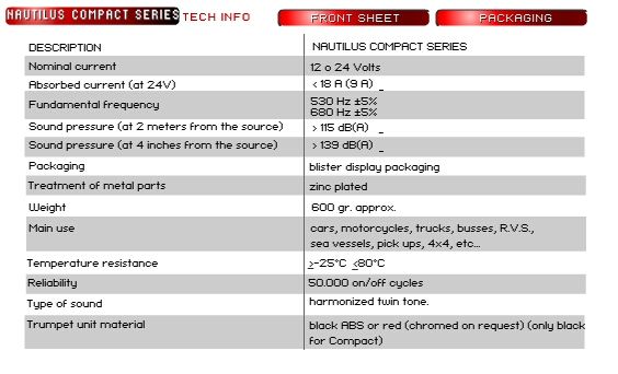

wegen lauter Hupe schau mal hier
http://www.stebel.it/stebel/index2007.htm
unter Products und Nautilus compact
Das ist so ziemlich das kleinste und lauteste was Du bekommen kannst.
VG Schimmi

flopsOffline
Anmeldungsdatum: 26.09.2005
Beiträge insgesamt: 212
BeitragVerfasst am : Di, 22. Mai 2007, 14:40    Titel: Antworten mit Zitat
gschimmy @ Di, 22. Mai 2007, 14:05 hat folgendes geschrieben:
VG Schimmi
Danke für den Tip...
Die klingt bestimmt besser und ist auch noch was lauter,
nur: sie wiegt 600Gramm (die vom Louis bestimmt keine 60)
und zieht an 24V 9A! Da muss dann doch ein Relais ran und
(noch!) ein Kabel runter zu Battarie...
Da versuch ich es mal mit dem Tröt vom Louis und werd eben
eine rasende Alarmanlage Cool
flops

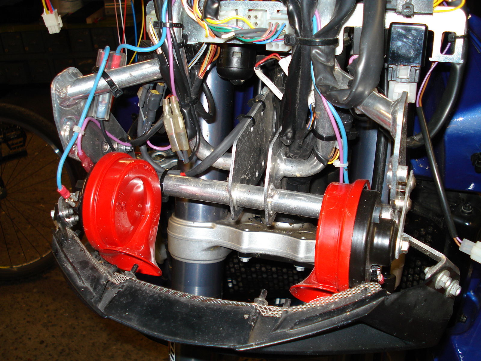

BeitragVerfasst am : Di, 22. Mai 2007, 20:01    Titel: Antworten mit Zitat
Die da hört auch der Luigi:
 Dateigröße:  384.3 KB
 Angeschaut:  951 mal
