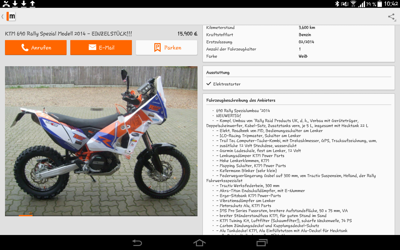

BeitragVerfasst am : So, 23. Nov 2014, 11:46    Titel: Antworten mit Zitat
Noch ein bisschen teuer da schon 3600km runter aber gelungenes 14er Model..
steht in Hermansburg bei Kidrowski
 Dateigröße:  871.75 KB
 Angeschaut:  1609 mal
