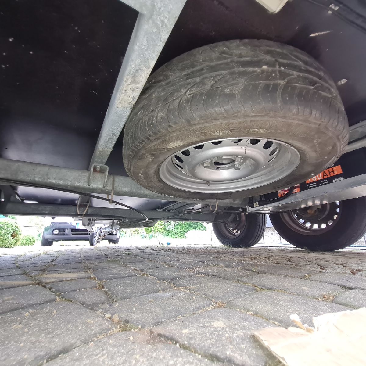

Da mich das Ersatzrad auf der linken Seite bei der Sicht nach hinten( ohne Zusatzspiegel) störte , habe ich nach einem Platz gesucht wo er nicht störte. Lange Zeit wollt ich ihn an die Heckklappe schrauben. Was da aber nervt war das Zusatzgewicht. Die Dämpfer hätten es gerade so noch gehalten, aber man benötigt dann doch mehr Muskelkraft.
Ich musste heute noch mal an meine Batterie bei und dabei fiel mir auf das am Unterboden noch viel Platz ist und der Abstand der Schrauben mit den Ersatzradhalter passen könnte. Ich wolte aber auch keine neuen Löcher in den Gummiboden bohren . Tatsächlich der Abstand passte . Also längere Schrauben her und angefixt..
Das Ersatzrad unter dem Anhänger ist nicht erste Wahl wenn man in feinen Zwirn reist. Aber mache ich wenn ich wenn ich die @ dabeihabe eh nicht. Mann kommt sehr gut ran, wenn man sich hinter den Anhänger legt . Dazu kommt .....wann hat man mal einen Platten.

BeitragVerfasst am : Do, 1. Jul 2021, 4:45    Titel: Antworten mit Zitat
Von Alko gibt es für diese Anwendungen einen
Auszug, so eine Art Schublade. Damit löst man
das Rad vor dem Hänger, ganz schön praktisch.
Einbau Richtung beachten!

BeitragVerfasst am : Do, 1. Jul 2021, 10:11    Titel: Antworten mit Zitat
Ich hätte da gewisse Bedenken bzgl. Spritzwasser-/Salzwasserdusche und entspr. schnellem Rostansatz an der Felge, da man mit dem Dampfstrahler nicht so schön hinkommt.
Vorteile: Tiefer Schwerpunkt und auch die Bodenfreiheit ist nicht eingeschränkt
