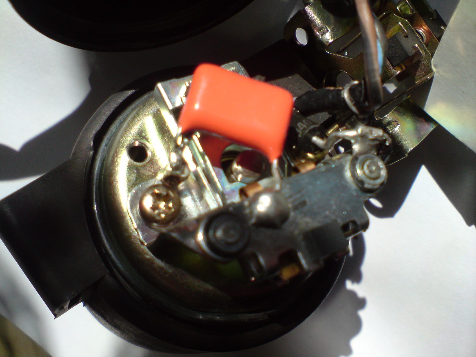

BeitragVerfasst am : Fr, 4. März 2011, 12:20    Titel: Antworten mit Zitat
... hab mir den Kontaktsatz bestellt und Dank der Anleitung aus dem XRV Forum (Dank an Norbert) gleich mal ordentlich verbaut. Kosten kpl. ca. 25,00 € und ein Glas Hefe Mr. Green

BeitragVerfasst am : Fr, 4. März 2011, 13:42    Titel: Antworten mit Zitat
Ruettel @ Fr, 4. März 2011, 11:20 hat folgendes geschrieben:
Hast Du mal den Link für den Beitrag im XRV-Forum ?

BeitragVerfasst am : Fr, 4. März 2011, 14:46    Titel: Antworten mit Zitat
Turbodiesel @ Fr, 4. März 2011, 12:42 hat folgendes geschrieben:
....ääähmm, hab´s extra ins KW gestellt, schau da mal in das pdf rein...
http://forum.lc8.info/kb.php?mode=article&k=46
