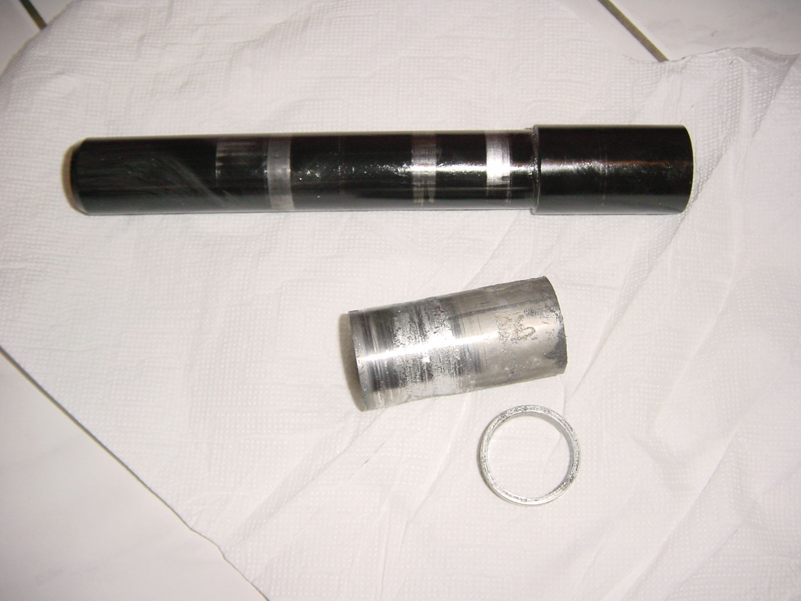

BeitragVerfasst am : Mi, 21. Nov 2007, 18:37    Titel: Antworten mit Zitat
so siehts aus wenn es defekt is.
roter Punkt zum ventil.
glaub auch das die meisten händler das nicht beachten.
bassgurke
