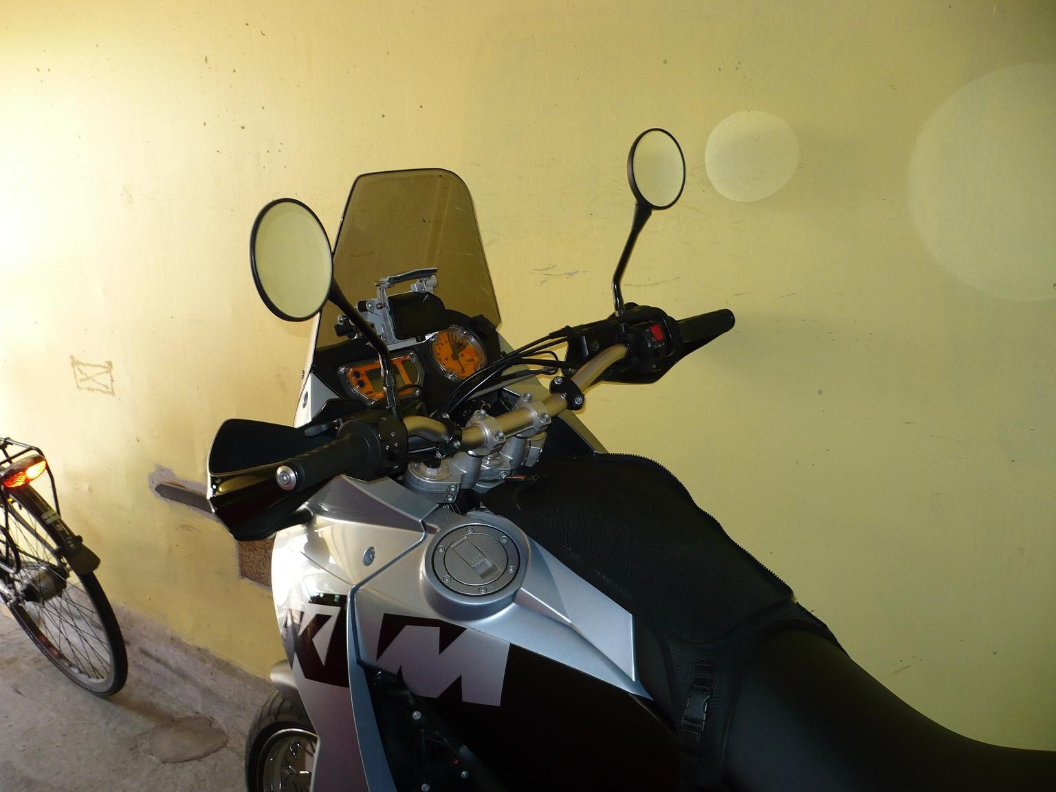

Habe mir jetzt den Magura SX draufgemacht.Hat sich voll gelohnt Da ich mich jetzt weiter vorbeugen muß habe ich jetzt richtig schon druck auf dem Vorderrad und sie lenkt noch leichter in enge Kurven ein Mr. Green

SX war mir zu gerade MX ist für mich perfekt für ADV.

@MÜTZE
Nun dreh mal noch Deine Lenkerklemme nach vorne. Sieht auf dem Foto so aus, als wenn die noch in der Püppiposition ist.

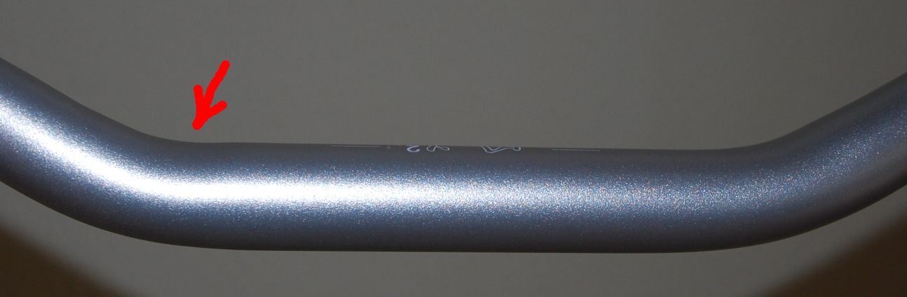

habe mir den Magura MX2 bestellt und musste beim Auspacken feststellen, dass da eine Delle links vor der Krümmung ist (Foto).
Lässt sich schwer fotografieren, ist aber deutlich zu sehen und zu spüren.
Als ob das Material beim biegen gestaucht wurde.
Auf der rechten Seite siehts gut aus.
Kennt Ihr das? Ist das als normal einzustufen?
Danke.

Ist völlig normal, hat der originale Renthal auch, nur nicht so stark.
