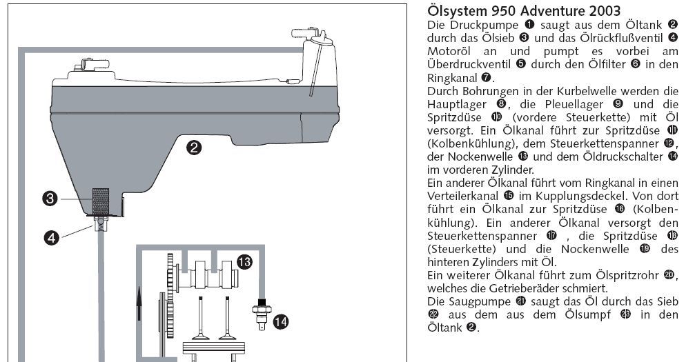

Was ich mich bei der ganzen Sache aber frage:Warum wurde dann von den KTM-Ings ein Max-Ölstand "verhängt" den es einzuhalten gilt. Damit nix rauslaufen kann, wenn sie mal umkippt? Oder nur damit sichergestellt ist, dass nix über die Entlüftung rausgeht?
Hier noch mal ein Bild aus der Reperaturanleitung zur Erklärung, warum etwas Öl zu viel nicht schlimm ist. Da steht: "Die Druckpumpe saugt aus dem Öltank"
Es laufen genug Deppen herum, die den Tank bis oben vollkippen und dann KTM verklagen würden...

also bei meiner ist es so, dass ich bei korrekter Ölmenge 2cm über der MAX. Markierung vom Ölmessstab liege. Hab mich angewöhnt, dass ich nach einem Service jeweils kurz den Ölstand prüfe. Mittlerweilen weis ich, dass diese 2cm OK sind. Hab mir dann bei plus 2cm mit dem Schweizer Sackmesser Mr. Green eine kleine Kerbe gezogen.
Da die Öltanks von Hand gearbeitet werden, ist scheinbar die Serienstreuung ziemlich gross.
Wenn der Ölstand auf die MAX Markierung fällt oder noch tiefer, wird mir der mangelnde Ölstand akustisch mitgeteilt.
somit habe ich eine akustische Ölstandsmessung, ist noch praktisch wacko

zw. min. und max. sinds genau 0,5 Liter Öl.
also einfach wenn min. Markierung erreicht ist, einen halben Liter nachfüllen. Fertig. Dann liegt man immer richtig.
Eine leichte Überfüllung macht übrigens nichts. Es sollte jedoch noch genügend Platz sein, damit der Kreislauf auch funktionieren kann.

hi,ich kann seit heute auch bestätigen das meine 950er Adv ruhiger
läuft mit einem Ölstand der bei max.oder ein bisschen darüber liegt.
Ich bin bisher immer so ein bisschen über min.gefahren.Leiser läuft sie jetzt
auch bei nur kurz abgeschaltetem Motor(eine Zigarettenpause am Strassenrand).Die wie ich eine 04er fahren kennen
ja das Steuerkettenrasseln das bei Wiederanlassen für ein paar Sekunden
zu hören ist.Und nun ist fast nichts mehr zu hören.Oder ich hatte Eis in den Ohren.Kleine Runde(80Km) in der Eifel bei-4 Grad!!!.
