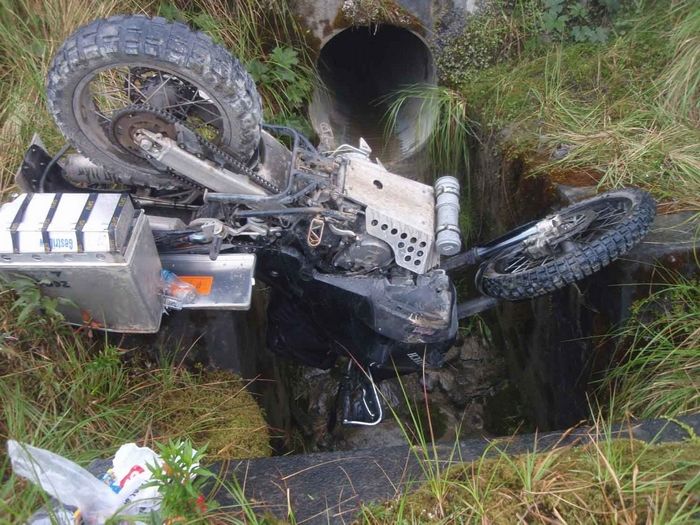

Vielleicht so:
 Dateigröße:  96.45 KB
 Angeschaut:  624 mal

BeitragVerfasst am : Do, 9. Okt 2008, 10:45    Titel: Antworten mit Zitat
genau so.
clausi - seid wann gehst du mit meinen bildern hausieren.
viele grüsse
blitz
p.s. soll ich es noch dramatischer machen??
das ganze war auf 3800 m höhe in bolivien 50 km vor la paz. die frau mit ausgekugeltem bein und kaputter schulter von mir mit kaputtem handgelenk noch aus der grube mit rausgefrachtet und dann in einem uralt bus bis la paz in eine klinik. dann...

@Zehlaus: Bist du deppert ! blink Sowas hab ich noch nicht gesehen, was den fahrern passiert is is mir nun klar, aber WIE isn das passiert ?

AndreaD @ Do, 9. Okt 2008, 11:00 hat folgendes geschrieben:
...aber WIE isn das passiert ?
Der Blitz parkt immer so.

@nocarrier - kann man auch anders parken??
wie putzt man denn sonst die motorradunterseite?
@andrea - wie?! grobe schotterpass führt auf 3800 hoch, russender lkw vor dir mit 3,5 kmh, du willst dich links dran vorbeimogeln, und als du neben ihm bist, zieht er plötzlich links rüber, und links neben dir geht es 5 m runter. beiseite schieben ist nicht, anhalten geht auch nicht mehr - ergo:
DG dumm gelaufen.
aber íst nicht zur Nachahmung empfohlen, die bolivianischen Krankenhäuser kann ich auch nicht so recht als Urlaubsadressen anpreisen.

@blitz: jetzt kenn ich mich aus, aber wirklich SEHR dumm gelaufen, war irgendwie ziemlich geschockt von dem bild und was nem fahrer da so passieren kann wenn er da runter fliegt wacko
Adventure forever ! ! ! Smile
BeitragVerfasst am : Do, 9. Okt 2008, 17:19    Titel: Antworten mit Zitat
Autsch. Gute Besserung nachträglich.
Immer wieder faszinierend, was so eine LC8 alles aushält. Wieso ist das kein Totalschaden? blink

BeitragVerfasst am : Do, 9. Okt 2008, 20:59    Titel: Antworten mit Zitat
hey flamedance,
wie gesagt fahrer und beifahrerin ausgefallen. lc8 wurde wieder aufgerichtet, lenker und gabel kurz gelockert und halbwegs wieder ausgerichtet und dann gleich die 50 km bis zum transporter gefahren. später ist dann ein bekannter (dessen maschine einen kolbenfresser hatte) mit meiner maschine noch rund 3000 km südamerika weitergefahren. und ich bin dann ja auch noch mit der maschine jetzt im baltikum (rund 3500 km) gewesen - nun stehen halt zum winter die "restaurierungsarbeiten" an -und wenn man bedenkt was passiert ist, kann man klar sagen, daß das keiner der kati so schnell nachmacht. okay felge hatte noch ne ziemliche acht, die vor der baltikum tour ausgewechselt wurde. aber lager und untere gabelbrücke hallt jetzt erst.

Vielleicht so:
Ich sage doch, die Zega Cases taugen nix... Wink
Ich hoffe, die Wunden sind verheilt... gute Besserung

@blitz
Echt tolle Aufnahme vom Motorschutz, kannst das ja TT als Werbefoto schicken
Trotzdem hauptsache hast das heil überstanden
