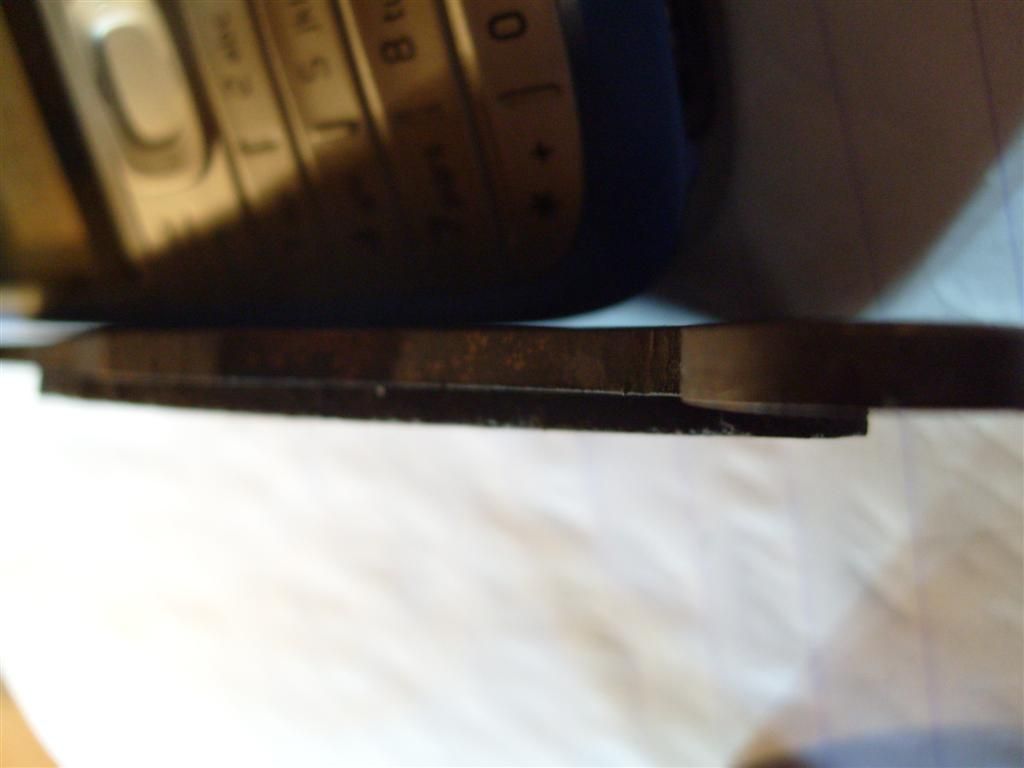

BeitragVerfasst am : Sa, 15. Nov 2008, 9:15    Titel: Ausgebaute Pads Bremse hinten Antworten mit Zitat
Morjen,Morjen!
War schon am Gerät und habe die Pads ausgebaut.Stimmt,ist ne ganz einfache Sache.Sieht so aus als bräuchte ich ne neue Brille,anstatt den Pads!
Linker Pad (der auf der Radseite sitzt) ziemlich gleichmäßig abgefahren (3 mm hinten,2,5mm vorne).Rechter Pad (der an den Kolben) hinten Belag unten 2mm,oben 1,8 mm....vorne unten 2,6mm, oben 2,6mm.Also steht der Sockel unten vorne und hinten oben beim Bremsen leicht schief.Würde das bestätigen,was im letzten Kommentar steht.Der Sattel läßt sich ganz leicht hin und her bewegen.Denke das ich die Alarmglocke umsonst geläutet habe.Trotz alledem,vielen Dank nochmal.......THEMA ERLEDIGT und nen schönen Tag wünsche ich!

BeitragVerfasst am : Sa, 15. Nov 2008, 9:57    Titel: Antworten mit Zitat
Servus,
alles im absolut grünen Bereich, alles schön sauber machen, Bolzen schön leichtgängig machen, Paste drauf (Brembo,Keramik,Kupfer) und gut iss. Die Beläge, kannst auch noch´ne Weile fahren...
....das die Beläge vorne etwas mehr abgenutzt sind, ist relativ normal, da beim anlegen der Bremsbelag hier durch die Reibwirkung mehr angezogen wird (umständlich erklärt,weiß auch nicht wie ich das umschreiben soll; bei Mountainbikes ist das an den Felgenbremsen schön erkennbar)
BeitragVerfasst am : Sa, 15. Nov 2008, 15:05    Titel: Antworten mit Zitat
Servus Froschi!
Alles schon passiert.Habe Bolzen von Dreck-Pelle befreit und leicht Fett aufgetragen.Hier bekomme ich das Fett von Brembo nicht.Ist so ziemlich das Ende der Welt hier,der Europäischen auf jeden Fall!Das Fett das ich benutzt habe,war von Louis.Habe es schon lange,hat sich auch für so manche Arbeiten, schon an den Varaderos,als gut erwiesen.Frag mich jetzt nicht nach dem Namen,müßte ich nachsehen.Kupferpaste war mir immer,von meinem subjektiven Empfinden her,a weng zu flüssig.Hatte immer bedenken,das sich der Staub schneller ansetzt,als an ein ganz zähes Fett,das auch für solche Arbeiten gedacht ist.
Anyhow,komme gerade von einer 150km Tour zurück, durchs östliche Kreta.Wetter genial und auch genauso genial (fast) der rückwärtige Anker.Subjektiv fühlt sie sich besser bremsend an.Führungsbolzen war arg verdreckt,somit kann das schon sein,da Pads jetzt gerade nicht mehr kanten können.
Wünsche allen ein schönes Wochenende und grüße von der Insel!!
