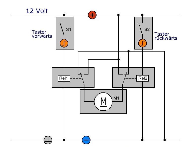

Moin Welder !
Glaub der genht nicht...es sei denn Du hast noch ein Relais dazwischen...
Wie willst Du so den Motor umpolen ?
Du musst ja + und - tauschen zum Drehrichtungswechsel...
Du brauchst ja 2 Wechsler.....
Kurzschluß dürfte es nicht geben,
da der Öffner öffnet, bevor der Schließer schließt Wink
VG Schimmi
genau ich setzte ein umpolrelais davor , bin zwar elektro-depp aber ich denke das so ein RB anschluß keine unlösbare aufgabe ist.

Mal vom Laien gedacht:
Hab ich da nicht beim Durchstöbern beim Conrad online auch Taster gesehen mit drei Anschlüssen Tast ein / Aus / Tast ein. Kann ich da nicht über beide Tast ein-Positionen jeweils 12V an den Motor schicken, mal auf die eine Seite und mal auf die andere Seite?
Ich hätte es mir wenn dann halt auf diese Weise einfach machen wollen...

@Welder
deshalb schrieb ich ja dazu...
"es sei denn Du hast noch ein Relais dazwischen"... Wink
@apmxxl
Mit Tastfunktion und Umkehrrelais geht das natürlich auch...
eine Raststellung ist wahlweise...
VG Schimmi

Ich habe diese schaltung verwendet.mit nen motor mit rechts und linkslauf.
und nen wippschalter mit 3 stellungen.hat nicht mal nen euro gekostet.
vielleicht hilft es ja
