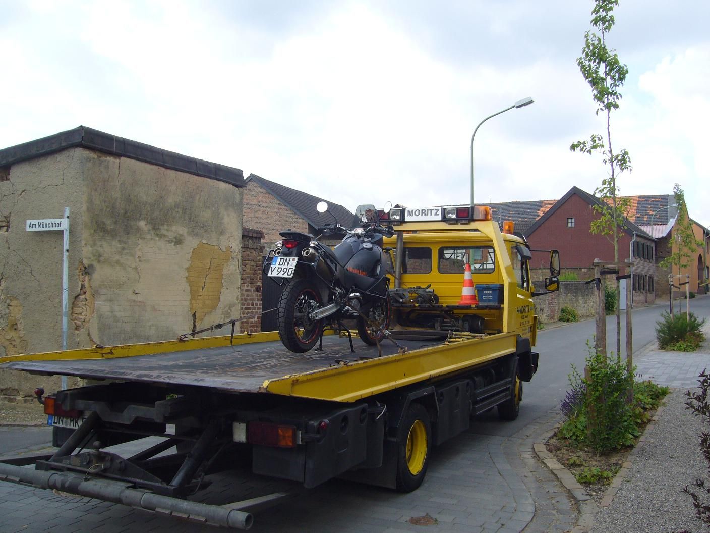

Nach einer Ausfahrt am Mittwoch, ca. 150km : Kühlwasserstand bleibt. Endlich wieder ganz.
Pustekuchen. Heute wollte ich wieder fahren, allerdings nach dem Starten fing die Öldruckleuchte an zu Flackern. Öl kontrolliert. Ölstand ok, allerdings Bläschenbildung. Außerdem klackert sie ganz komisch Mad
Nun steht sie wieder in der Werkstatt. Der Mech meint, es könnte am Ölkettenspanner liegen Question
Ich solle ihnen mal die Zeit geben am Montag mal danach zu schauen.
Zufall Question Question Question
So langsam läßt das Dauergrinsen nach. Ist die KTM denn nur für die Zeit innerhalb der Garantie zu gebrauchen wacko wacko wacko

Der Eifelaner @ Sa, 20. Jun 2009, 14:16 hat folgendes geschrieben:
....ich glaube der KS hatte schon recht....Mech wechseln! wacko
