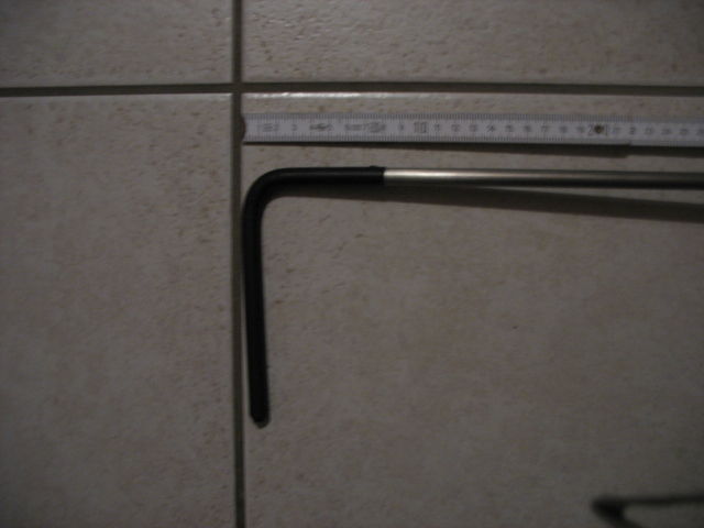

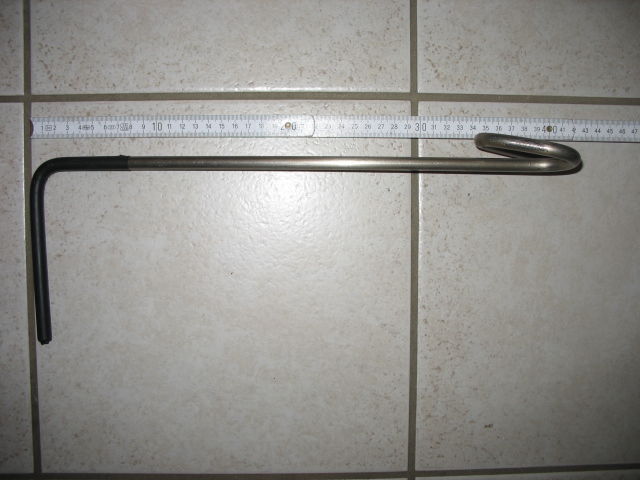

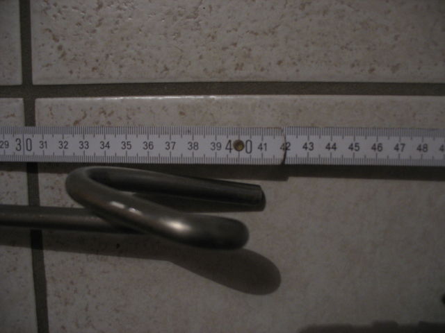

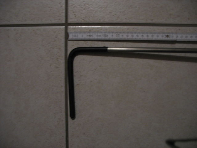

find ich toll dass es euch gefällt. Ich wusste nicht dass es das in einer Ähnlichen Form schon gibt. Ich wills ja auch net verkaufen. Da es Anfragen wegen den Abmessungen gab, hab ich nochmal fotografiert:
 Dateigröße:  48.3 KB
 Angeschaut:  1015 mal
Die Länge ist brutto als Außenkanten 41cm
 Dateigröße:  38.3 KB
 Angeschaut:  1020 mal
Der Winkel ist mit Absicht kleiner 90°, damit er unter Belastung 90° ergibt und sich nicht abspreitzt

Die Länge ergibt sich aus der Breitedes Stauraumes unter der Sitzbank

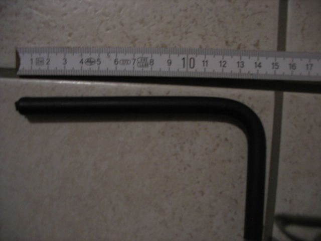

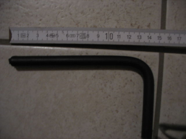

BeitragVerfasst am : Mi, 29. Apr 2009, 20:27    Titel: Antworten mit Zitat
Na Fehlerteufel Mad
Ich meinte Natürlich dieses Bild:
Die Länge ergibt sich aus der Breite des Stauraumes unter der Sitzbank

Hab das Teil jetzt nachgebaut. Hab mir vom örtlichen Landmaschinenmechi 60cm von einer Stange abschneiden lassen (2,40 €), zweimal um 90 Grad gebogen (einmal 15cm, einmal noch etwa 4cm parallel zum Motorrad) und funktioniert einwandfrei. Danke nochmals für die Idee. Wink
