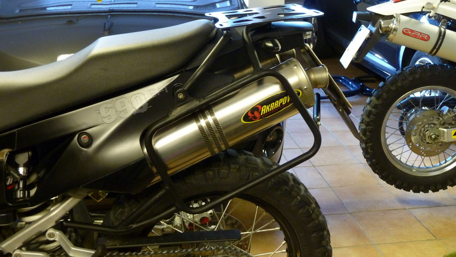

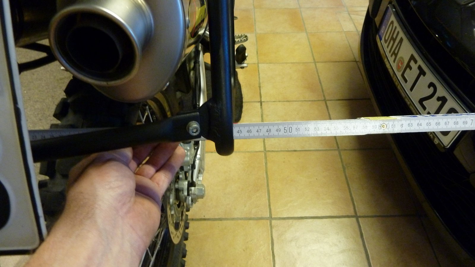

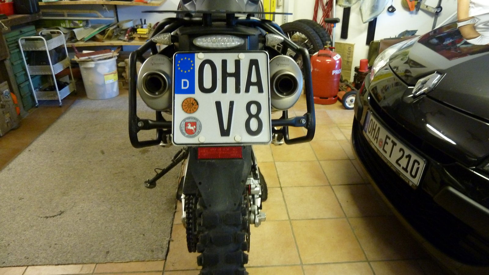

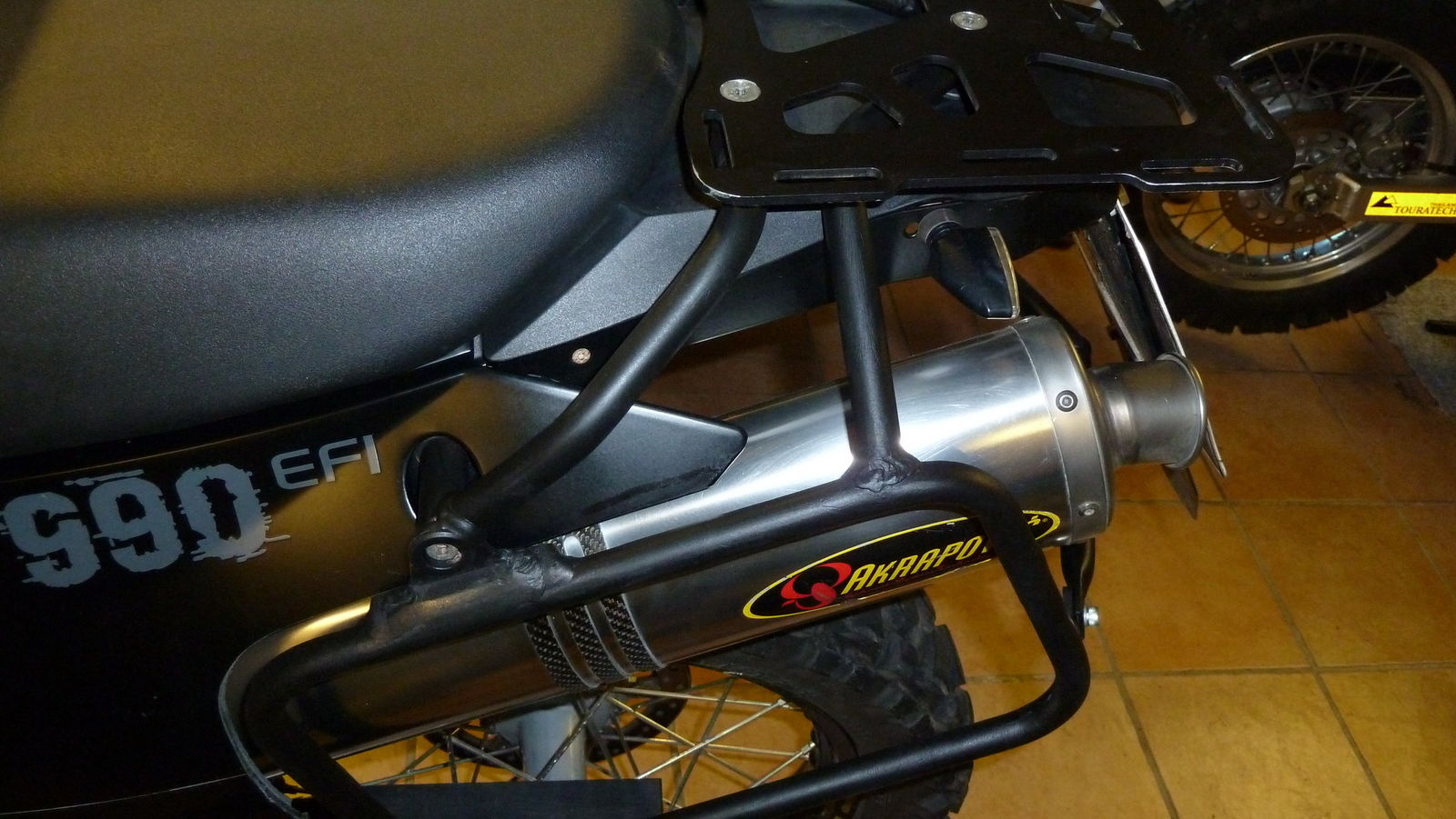

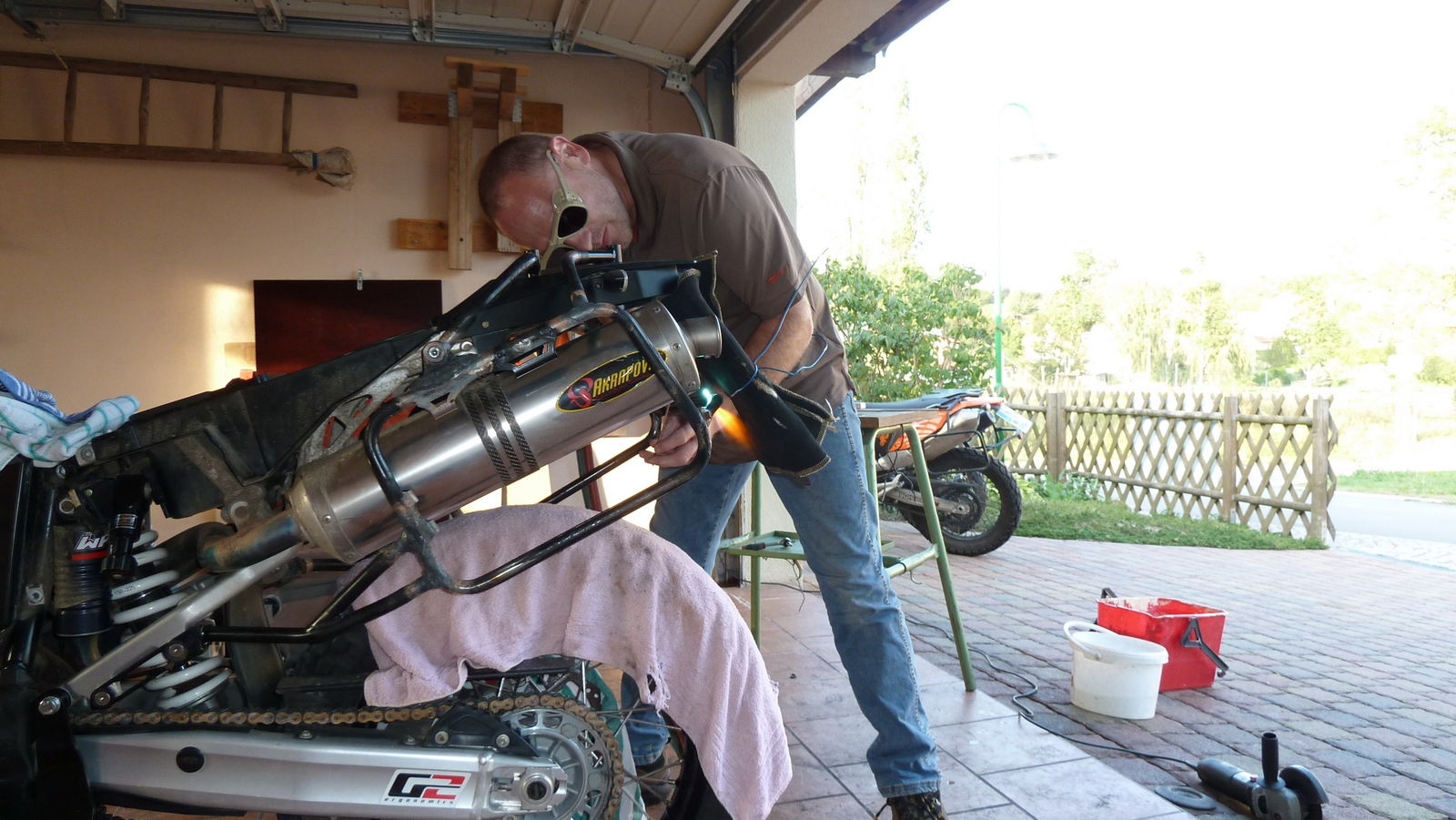

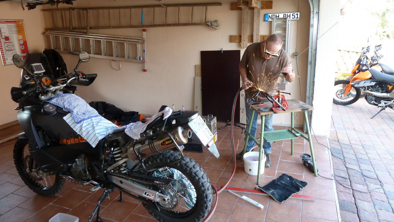

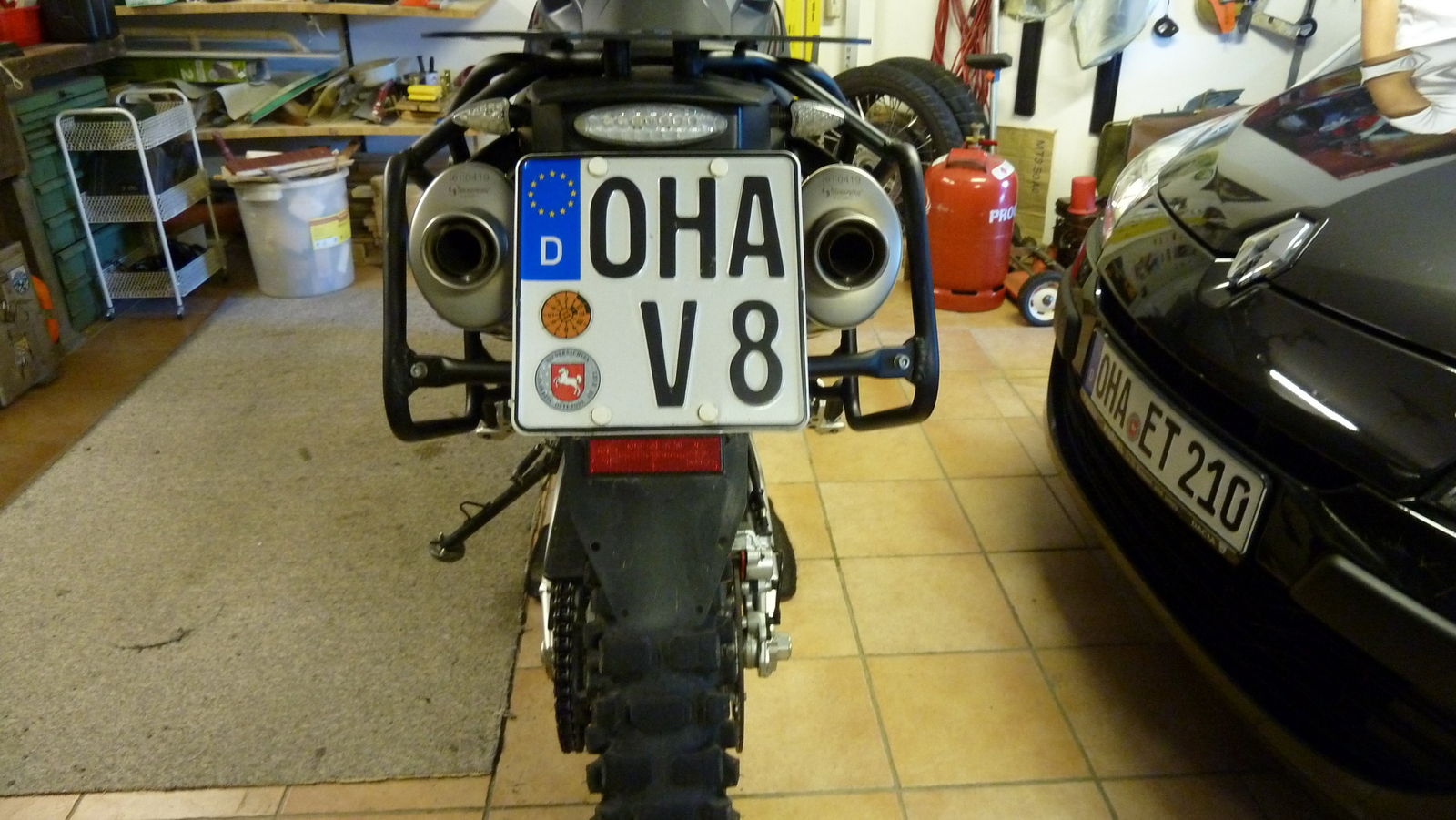

So, hat zwar etwas gedauert, aber endlich hab ich´s geschafft, die TT-Träger schmaler zu machen. Nach dem Vorbild vom Joe Pichler habe ich die Träger schmaler gemacht indem der obere Verbindungssteg raus kam, sowie die restlichen Halterungen entsprechend gekürzt bzw. gebogen wurden. Nachdem mein Versuch mit e-schweißen nicht so glücklich verlief hat mir Enduroronni freundlicherweise mit autogenschweißen weitergeholfen. Das ging dann auch gleich viel besser. Danke dafür noch mal an dieser Stelle!Nach zig-mal an- und abbauen war dann alles nach unserer Zufriedenheit geschweißt. Wobei es recht schwierig war auf beiden Seiten ein symetrisches Bild hinzukriegen. Sollte eigentlich ganz einfach sein, da wir ja auf beiden Seiten die gleichen Änderungen vorgenommen hatten, dauerte dann aber doch ein bisschen. Das Ergebniss sind 10cm weniger in der Breite, so daß Außenkante bis Außenkante der Träger nur noch knapp 45cm beträgt. Die Seitenteile mußten auch bearbeitet werden, da die Träger jetzt dichter anliegen. Da sieht man dann auch gleich etwas mehr von den Akras Very Happy

zw. Träger und Akras ist noch 1-1,5 cm Platz

Sieht gut aus! Will ich auch irgendwann nochmal machen.
Und überhaupt, dass heute noch jemand autogen schweißen kann - super Ronny.
