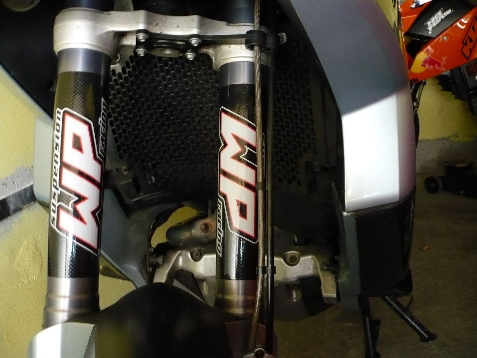

Mir ist dann noch was ganz einfaches und billiges eingefallen.
Kosten 2€, Zeitaufwand für die Montage 2 sec Laughing
Was ich genommen habe wollt ihr wissen HIHI
Oben am Lenker ist die Bremsleitung mit dem Tachokabel ja mit zwei Klippsen verbunden, so zwei Teile habe ich mir nochmal besorgt und habe sie unten vor den Gabelholmen drangemacht.Jetzt ist die Bremsleitung mit dem Tachokabel verbunden ohne das sie zusammengeschnührt sind. Bei der 990er habe ich heute gesehen werden diese Klippse garnicht mehr verwendet ,sondern sind durch so Gummibänder ersetzt worden. Gut das ich noch eine 950er habe Laughing
Manchmal kann es auch ganz einfach sein Wink

Ein Bild zum besseren Verständnis Wink

MÜTZE @ Sa, 10. Apr 2010, 19:18 hat folgendes geschrieben:
...Bei der 990er habe ich heute gesehen werden diese Klippse garnicht mehr verwendet ,sondern sind durch so Gummibänder ersetzt worden. Gut das ich noch eine 950er habe Laughing
Also bei meiner 990er sind solche Clipse (3 Stück) verbaut! Wink

Ok habe ich an einer ganz neuen im Laden gesehen (2009 oder 2010er) Wink

MÜTZE @ So, 11. Apr 2010, 9:58 hat folgendes geschrieben:
Toll gemacht. Hast du auch den Federweg auf 7cm begrenzt, oder was meinst du was da passiert, wenn sie mal einfedert? wacko

Ich tippe jetzt mal, dass der Alpenfan das so ähnlich gemacht hat Rolling Eyes

NoCarrier @ Fr, 30. Apr 2010, 11:04 hat folgendes geschrieben:
Nö. Bei mir verlaufen Brems- und Tacholeitungen in großen geschwungenen Bögen (ähnlich wie original). Habe beide mit diesen "Abstandshaltern" auf Distanz zum Rad gehalten, zwischen Rad und Gabel verlegt und an der Gabel nochmals mit Kabelbinder so gesichert, dass sich das ganze beim Einfedern noch bewegen kann - aber nicht zum Rad hin.
Fotos folgen, sobald ich am Wochenende welche gemacht habe und ab Mi. wieder online gehen kann.

Das funktioniert wirklich bei mir.Ich habe ja härtere Federn drin und habe sie testweise ein paar mal ordentlich zusammengebremst. Meine ist ja eine normale mit nur 230mm Fderweg Wink Mit den 17 Zöllern mache ich ja auch keine Sprünge im Gelände Rolling Eyes
