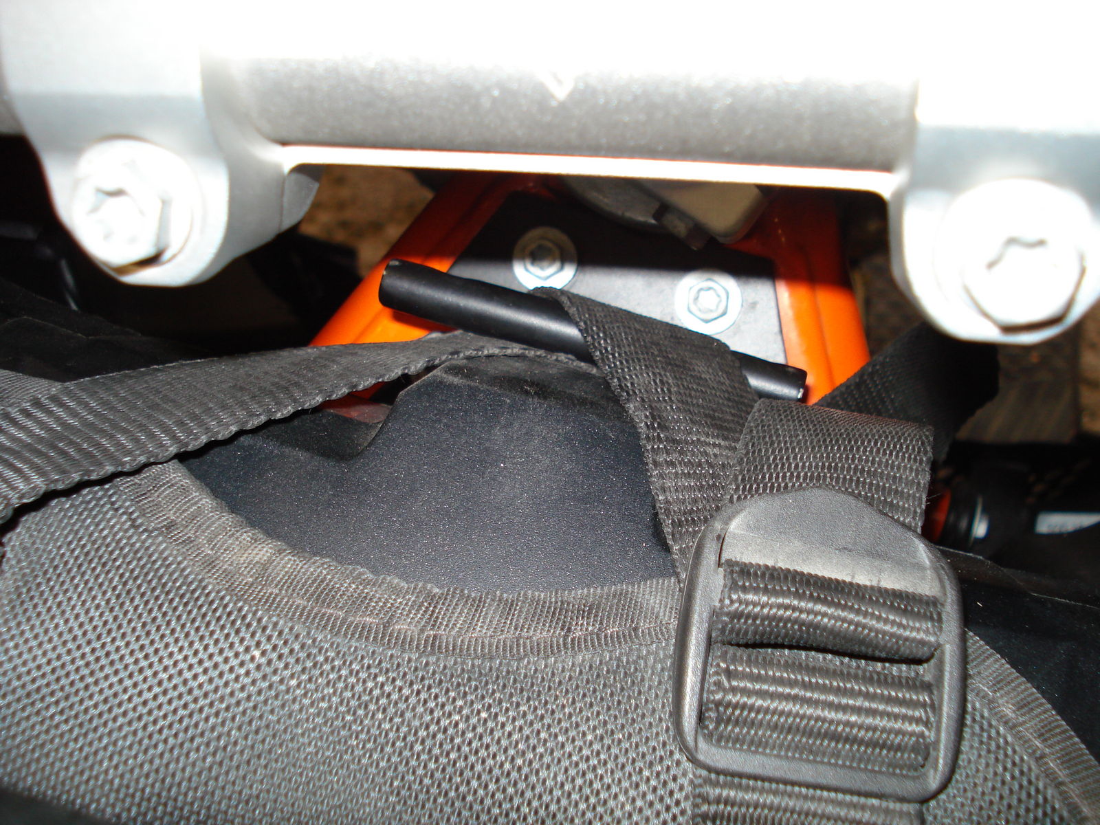

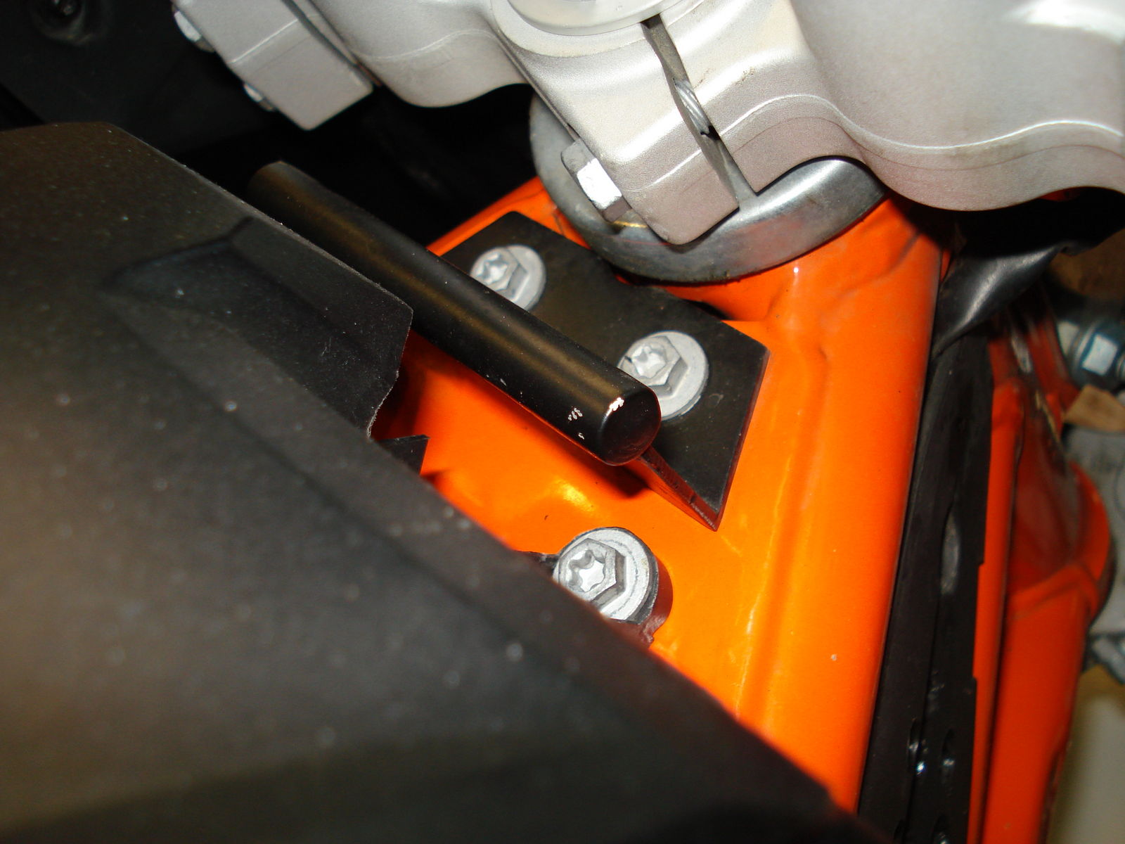

Ich trau den oberen TT-Befestigungen nicht so 100%ig. Durch den längeren Hebel macht man sich leicht das Gewinde im Tank kaputt.
Bei der 990er sind oben hinter dem Lenkkopf zwei Gewindelöcher, die man super für einen Befestigungsbügel nutzen kann.

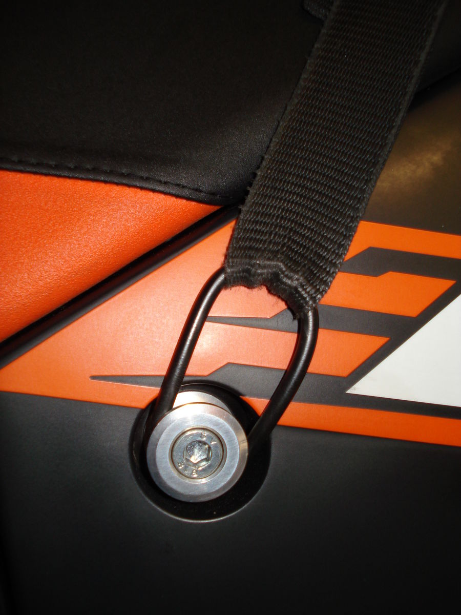

Für die untere Befestigung hab ich mir zwei Buchsen gedreht, die in die originalen Buchsen reinpassen (ist das bei TT auch so?) Der Tankrucksack ist dann einfach mit starken O-Ringen eingehängt.
Das ganze Zeugs ist jetzt aber schon wieder überholt, da ich jetzt den Enduristan-TR habe. wub
