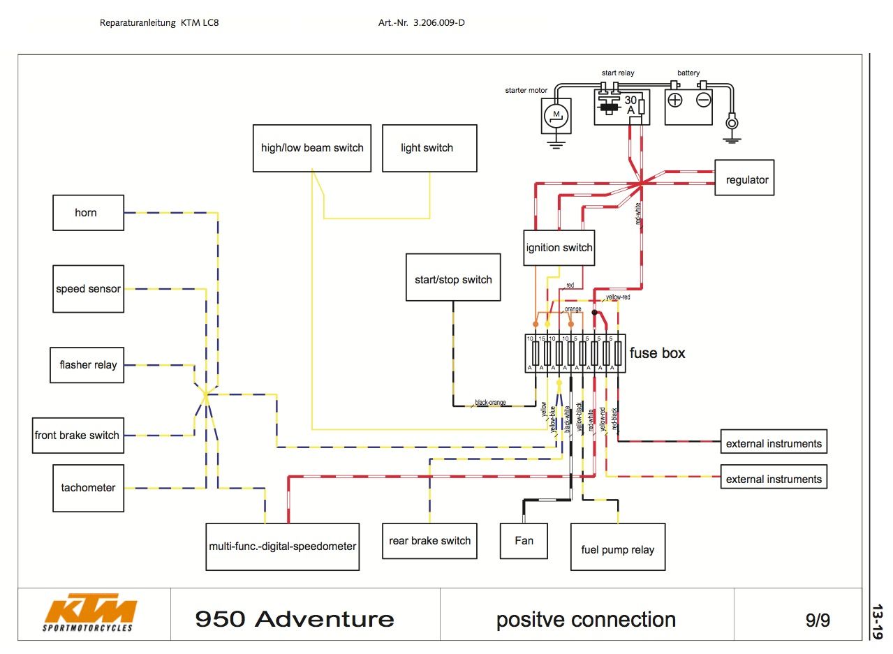

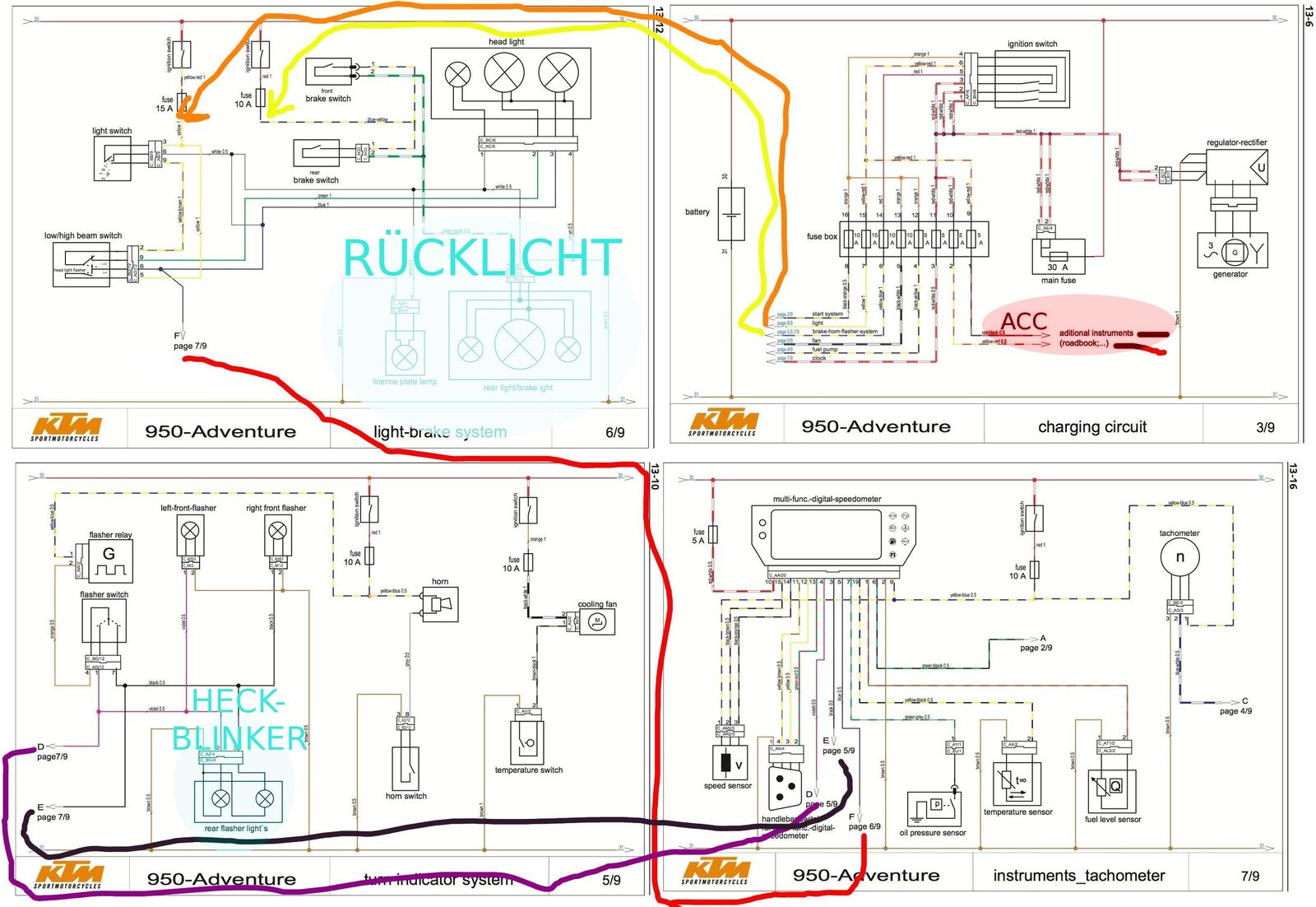

HotFireOffline
Anmeldungsdatum: 11.04.2007
Beiträge insgesamt: 3677
Alter: 49
HABE FERTIG
BeitragVerfasst am : Mo, 12. März 2012, 19:25    Titel: Antworten mit Zitat
Den Fehler von Noha mit der raus fliegenden Licht Sicherung und auch ggf. ein teilweiser Ausfall des Tachos kann ich ja nachvollziehen
ABER ACC FLIEGT WEGEN RÜCKLICHT RAUS - GLAUBE ICH NICHT !
Denn wir sprechen ja hier nun mal über physikalische gesetzmäßigkeiten und nicht über Esoterik.
Und wenn wir uns mal den Stromlaufplan (+12V) zur Hand nehmen (Masse ist in dem Fall ohne Bedeutung) sieht man, dass es keinen einzigen Abzweig hinter der Sicherung mehr gibt, die nur annähernd in den Bereich des Hecks geht (wenn Originalzustand).
Die Vergaserheizung fehlt auf meinen Plänen, aber auch mit Ihr gibt es kaum Parallelverläufe die evtl. ein Kabel zum Heck als Kurzschlusskontakt haben könnten (wobei ich diesen Fehler noch nicht mal 100% Ausschließen will) aber definitiv kann es nicht ausschließlich an einem Rücklicht/Heck liegen.
