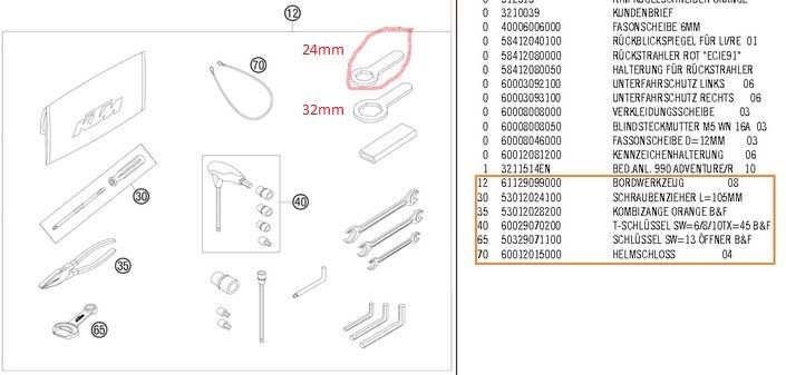

BeitragVerfasst am : So, 2. März 2014, 10:43    Titel: 24 mm Sechskant Antworten mit Zitat
Ich bin gerade wieder dabei mein Boardwerkzeug zusammenzustellen, weils nächste Woche nach TN geht. Very Happy
Nun ist mir der 24 mm Stanzblech Sechskantschlüssel aufgefallen den man neben der 32 mm in diese Blechverlängerung stecken kann.
Mir fällt aber beim besten Willen keine Anwendung für den 24er ein. Question

BeitragVerfasst am : So, 2. März 2014, 11:01    Titel: Antworten mit Zitat
für´s Ritzel Wink
und wie´s geht steht hier
http://forum.lc8.info/viewtopic.php?t=13550&highlight=ritzel+bordwerkzeug

BeitragVerfasst am : So, 2. März 2014, 12:27    Titel: Antworten mit Zitat
24mm = Federvorspannung der Gabel

BeitragVerfasst am : So, 2. März 2014, 20:00    Titel: :D Antworten mit Zitat
Danke, auf diese beiden Sachen wäre ich selbst nicht gekommen!
