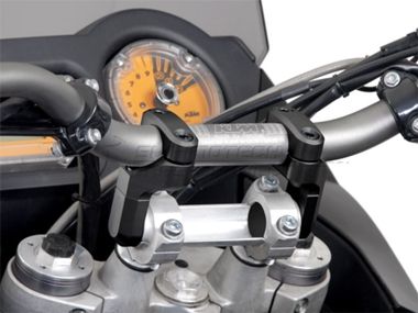

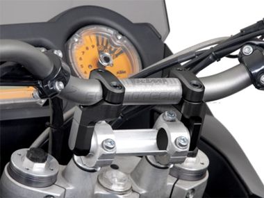

Habe die Vario-Lenkerverlegung von sw-motech.
Nicht ganz billig, ohne ABE aber absolut in Ordnung.
LEH.00.039.171/B

Dumme Frage: Warum baut man ne Lenker-Erhöhung dran, wenn die Brücke so weit nach unten geschraubt wird unsure ?
Haxn-Länge?

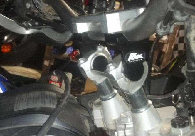

Was mich an der Vario-Lösung etwas beängstigt ist, dass es an der unteren Lenkeraufnahme kein durchgehendes Material ist.
Ist stell mir nur vor, dass wenn es zu einem leichten Sturz kommt und der Lenker sich ja dann in der unteren Aufnahme verdreht wohl eine ganz schöne Last auf den original-Klemmbrücken kommt.
Könnte diese evtl. brechen Question dry
Ich fahr übrigens den Riser aus USA. Und selbst dieses Vollmaterial hats bei einem Abstieg im Schotter verbogen.
Konnte aber wieder gerichtet werden Smile

IchundDu @ Di, 5. Nov 2013, 21:34 hat folgendes geschrieben:
Ich weiß es nicht, aber ich nehme eher das Gegenteil an. Ich hatte sie kurz an der EXC und an der Evo, die sind zwar natürlich nicht so schwer, aber die Lenkerverlegung hat sich einfach ein bisserl verdreht - und das geht leichter als wenn es durchgehendes Material wäre. Klemme gelockert, Lenker ausgerichtet, Klemme festgeschraubt, alles Paletti.
Aber wie gesagt, ich weiß es nicht, bei dem schweren Bock könnte natürlich auch alles ausreissen. Freiwilliger vor, ausprobieren, Marsch, Marsch. Mr. Green
Aber is eh wurscht, so eine hohe Lenkererhöhung is eh nix für mich, im steilen is des a Dreck.
