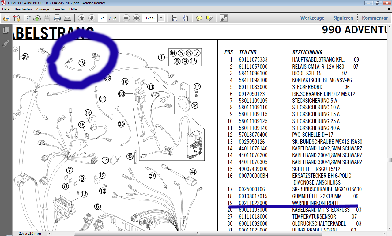

Warnblinker, leuchtet Schalter immer?
BeitragVerfasst am : Do, 1. Mai 2014, 12:39    Titel: Antworten mit Zitat
Bestell-Liste........

Du kannst noch eins versuchen, nämlich hinter der Warnblinkkontrolle die Steckverbindung öffnen und mit etwas Kontaktspray/WD40 behandeln. Eventuell ist da Feuchtigkeit drin. Zusammenstecken und mal sehen... Ansonsten würde ich die Warnblinkkontrolle auf jeden Fall erneuern! Dieses kleine Steuergerät ist etwas anfällig, es gibt gerne mal einen Kurzschluß auf der Platine. Das kann ein Totalausfall sein mit durchbrennender Sicherung, oder ein Teilausfall. Z.B. geht nur die Warnblinkfunktion nicht mehr, oder es leuchten die Blinker einer Seite permanent. Bei einem solchen Teilkurzschluß kann die Einheit auch recht warm werden... Ich denke, wenn das Teil bekannt empfindlich ist und so offensichtlich schon einen "Schuß" hat wie im vorliegenden Fall, sollte man es rechtzeitig erneuern. Einbauen kann man es ja selbst. Ein größeres Problem ist dann gegegeben, wenn die Einheit regelmäßig komplett durchbrennen würde, wie in diesem Fall:
