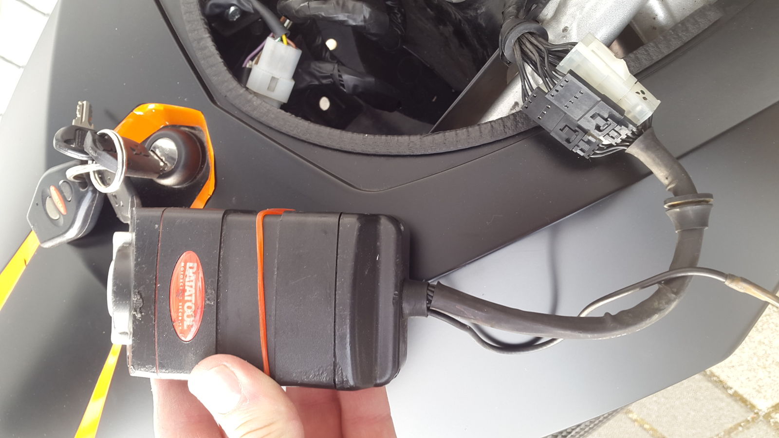

Die alarmanlage kriege ich ja in den wartungs/Winterschlaf Modus nur springt meine Maschine nicht mehr an wenn ich die aa abziehe . Mein unfähiger ktm Händler kann mir nicht weiter helfen und ausserdem ist meine sd ein englisches Modell, die haben aus dem einen gleich 3 stecker gemacht, die kabelfarben bleiben aber gleich hab den Kabelbaum frei gelegt und alle Kabel nach verfolgt, wenn es hilft mache ich ein davon Bild ?! Der plug passt bei mir also nicht ! Der Brückt ja aber auch nur ein paar Kabel um die Maschine Start bereit zu machen, also muss es ja auch anders gehen.
Pin 3 und 4 hatte ich auch gebrückt ohne erfolg. Vielleicht kennt sich jemand mit elektrik und Alarmanlagen aus und kann anhand des schlatplans sagen welche Kabel gerückt werden müssen ?

BeitragVerfasst am : Do, 25. Mai 2017, 18:13    Titel: AA mit UK stecker Antworten mit Zitat
wacko
 Dateigröße:  166.36 KB
 Angeschaut:  506 mal

Hi,
das Thema Wegfahrsperre wird im ADV-Rider Forum auch oft diskutiert.
Die meiner Meinung nach einzige relativ kostengüntig machbare Methode ist, das Steuergerät der Modelle ohne Wegfahrsperre zu nehmen und dein jetziges dadurch auszutauschen (passt 1:1). Die Werkstatt kann dir wieder das entsprechende Mapping deines Jahrgangs aufspielen. Mit TuneECU kannst du das Programmieren auch selbst vornehmen.
Ich fahre aktuell eine SuperDuke ECU auf einem SMT Motor mit entsprechendem Kennfeld.
Die Umrüstung auf Vergaser geht natürlich auch. Hier geht es dann wohl allerdings eher darum die Einspritzkomponenten los zu werden. Der Wegfall der Wegfahrsperre ist dann ein willkommenes Beiwerk.
