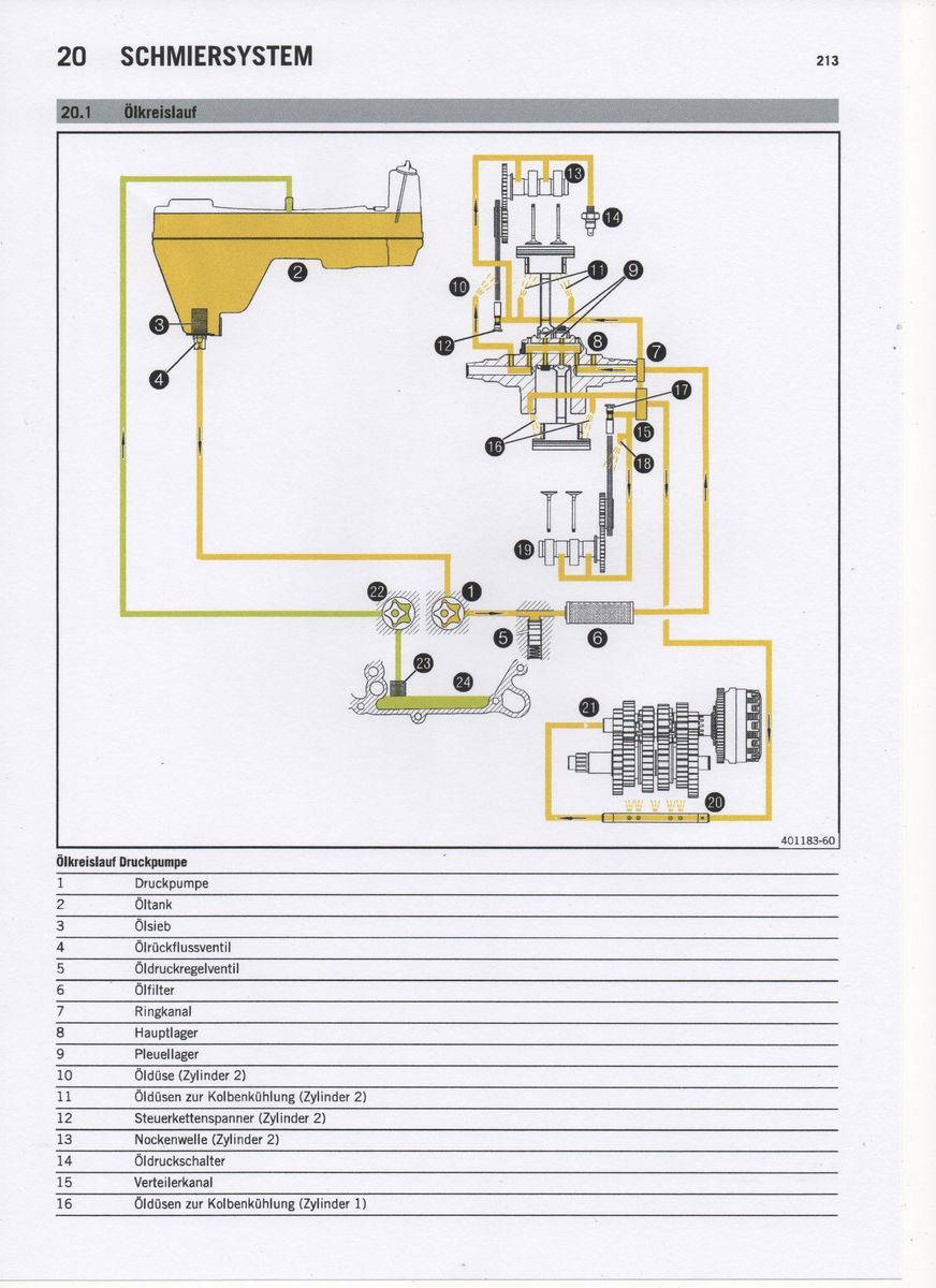

unter dem Getriebe sitzt ein Ölspritzrohr (Nr.20) für die Schmierung der Getrieberäder. Dieser Ölkanal wird von dort aus weitergeführt und passiert diese ominöse Öldüse (Nr.21) bis hin zur Kupplungsdruckstange. Das Motoröl wird an der Kupplungsdruckstange entlang bis zur Kupplung gedrückt, um dort die Lamellen etwas zu schmieren. Die Düse dient durch gezielte Verengung des Ölkanals dazu, die geförderte Ölmenge richtig zu dosieren. Sowohl zuviel Öldurchfluß (zu große Düse) als zu geringer Öldurchfluß (verschmutzte Düse) führen zu Kupplungsproblemen. Etwas kniffelig das Ganze, zumal ja Ölviskositätsklasse, -temperatur und -druck die Durchflußmenge variieren. Na ja, ein toller Motor mit ein paar konstruktiven Eigenheiten, die man kennen sollte. Übrigens hatten offenbar die allerersten Maschinen aus 2003 keinerlei Öldüse, der Kanalquerschnitt war also frei.

Bildquelle: KTM Werkstatthandbuch 950/990 Adventure/S/R etc. (02/2013)

Das wäre dann so eine Art Überdruckventil und die Bohrung in der die Düse
sitzt dürfte dann auch nicht mehr trocken sein.
Dann bin ich mal gespannt, ob ich nach fast 80'000 einen Unterschied spüre.

So, Düse eingebaut, Resultat ernüchternd, etwas mehr Krafaufwand am
Kupplungshebel, BMW ähnliches Krachen beim einlegen des 1. Ganges.
Dann, Kupplungs Flüssigkeit ertsetzt mit 5W Gabelöl, erster Eindruck Super,
klackt noch immer aber nicht mehr so laut, Leerlauf findent sich leicht,
Hinterrad kann bei gezogener Kupplung mit dem Fuss angehalten werden.
Ich denke das war Ausslieferungszustand.
Nach ca. 10 Minuten Ruhe, lautes Krachen beim Gang einlegen, Hinterrad
kann nur über die Bremse gestoppt werden. Distanz Einstellungen am
Kupplungshebel geändert (der rote Drehknopf), alles geht wieder.
Ich denke, das braucht jetzt etwas Zeit, die Feile kann warten . . .
Zusammenfassung: So gut der Hosi auch ist, Kupplungs Fluid sollte man
trozdem gelegentlich wechseln.
Und: Ich bedanke mich ganz herzlich beim LC8 Forum, vieles hat man
gelesen, mehr erfährt man beim Nachlesen, Danke.

Krass, ist wie auf einem neuen Moped, nur denken und schon ist der Gang drin.
Vielleicht ist es auch die Summe, Druckstangendüse, neues Kupplungsfluid,
neues Öl, neues Kettenkit, neue Bremsbeläge.
Die macht soviel Freude, dass sie nun doch endlich eine Reinigung bekommt.

Echt super erklärt. Aber bei einem Punkt muss ich dir leider widersprechen.
Zitat: die allerersten Maschinen aus 2003 keinerlei Öldüse, der Kanalquerschnitt war also frei.
Die ersten Modelle hatten eine verschlossene Öldüse. Kanalquerschnitt zur Kupplung war also komplett zu.
Warum das ganze. Einige der ersten 950er Modelle hatten wohl Probleme mit dem Öldruck. Deshalb hat man vorsichtshalber den Ölkanal verschlossen und auf die "innere Kupplungsschmierung" verzichtet.

danke für die Richtigstellung. Ich wußte lediglich noch, daß bei den allerersten Maschinen keine Öldüse verbaut war und hatte daraus auf den offenen Ölkanal geschlossen.
