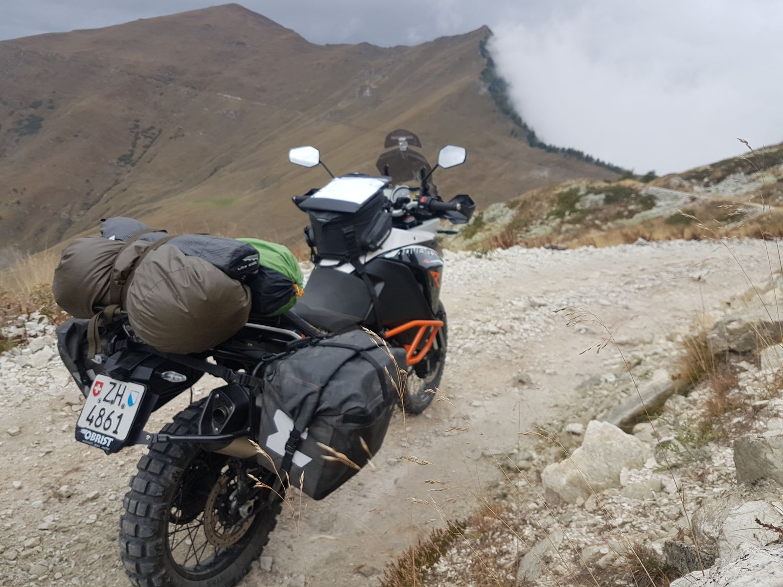

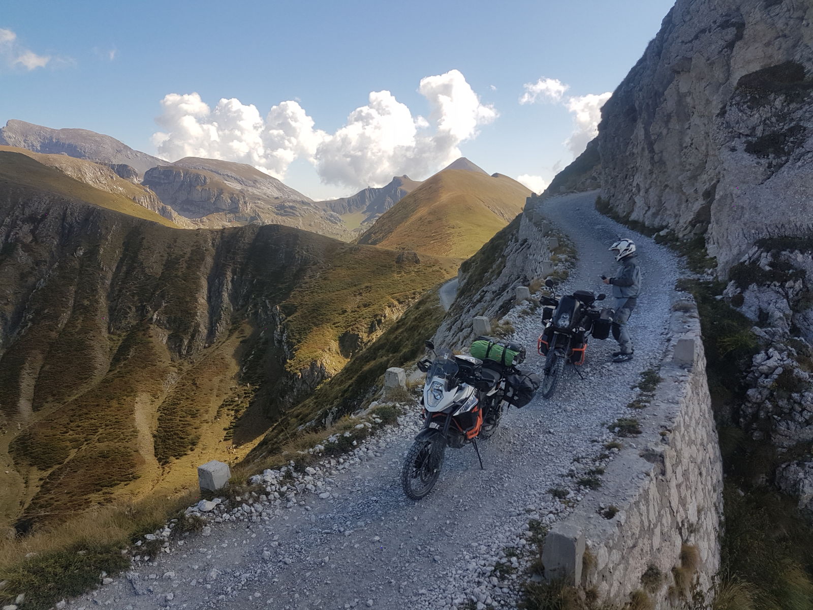

BeitragVerfasst am : Di, 18. Okt 2016, 13:37    Titel: Antworten mit Zitat

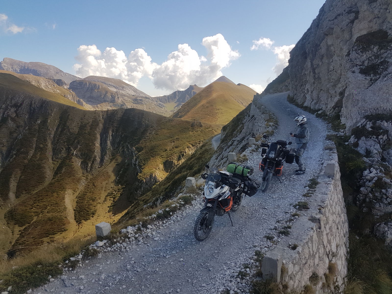

Servus,
Ich habe mich ebenfalls vororientiert, da ich die 1190R einerseits nicht verladen will, asphaltierte Strassen geniessen, aber auch offroad unterwegs sein will.
Waren 10 Tage im franz./ital. Grenzgebiet. Sind von Zürich auf der AB über Martigny, Lac Roselend, Val d Isere, Lac Mt Cenis, Fort D Olive + L'enlon, und die restlichen verdächtigen Schotterpassagen bis ans Mittelmeer und retour.
Ich habe die Offroad Felgen der 1190 R bestellt, die schmaler sind und fuhren mit Mitas E10 vorne und E09 (beides Dakar Versionen) und 4mm Heavy Duty Schläuchen. Absolut problemlos und mit einem kleinen Kompressor konnten wir den Druck nach den Schotterpassagen wieder auf den normalen Strassendruck heben. Im Schotter jeweils um 1.6vo ; 1.8 hi, inkl. Satteltaschen und dem restlichen Plunder.
Nach 2600km sind die Reifen nicht mehr wahnsinnig frisch, haben aber noch ca 4mm drauf hinten. Die Stollen sind hinten eingerissen und die Karkasse hat ordentliche, aber keine schweren Gebrauchsspuren nach dieser Misshandlung Very Happy
Der Reifen hat eine wahnsinnig starke Karkasse bei der Dakar Ausführung; extreme Härte und lässt tiefe Luftdrücke zu, aber ein Schweinehund zum montieren! Er ist absolut empfehlenswert, auch in Verbindung mit Schläuchen und den Felgen. Der vordere hat wesentlich weniger Spuren, auch nur wenig Treppenbildung trotz ordentlichen Angasen auf den asphaltierten Pässen. Von daher kommen vermutlich auch die Anrisse auf den hinteren Stollen.
Die Kombination mit dem 2 Felgensatz kostet zwar ein bisschen Heu, aber da ich weitere Offroad Strecken und Touren plane, war es die Investition wert.
Jetzt fehlt nur noch die def. Lösung mit dem Rottweiler...oder doch Powercell?? wacko
Cheers Thomas
