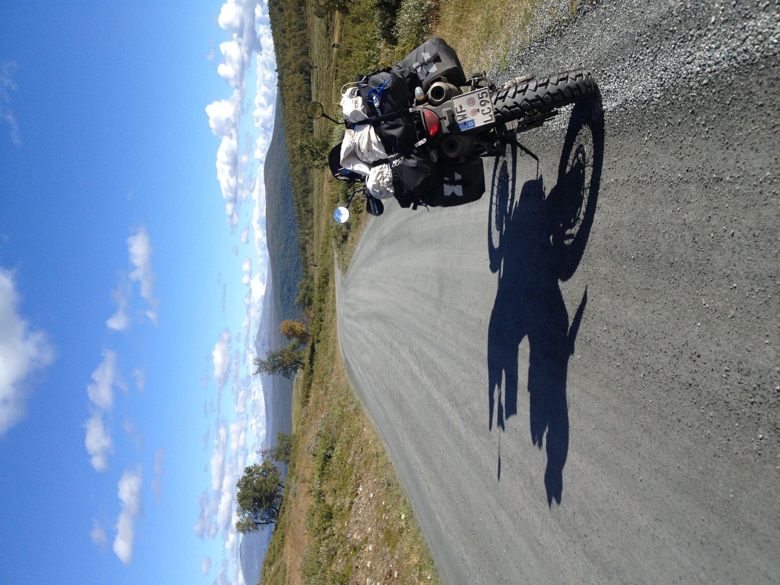

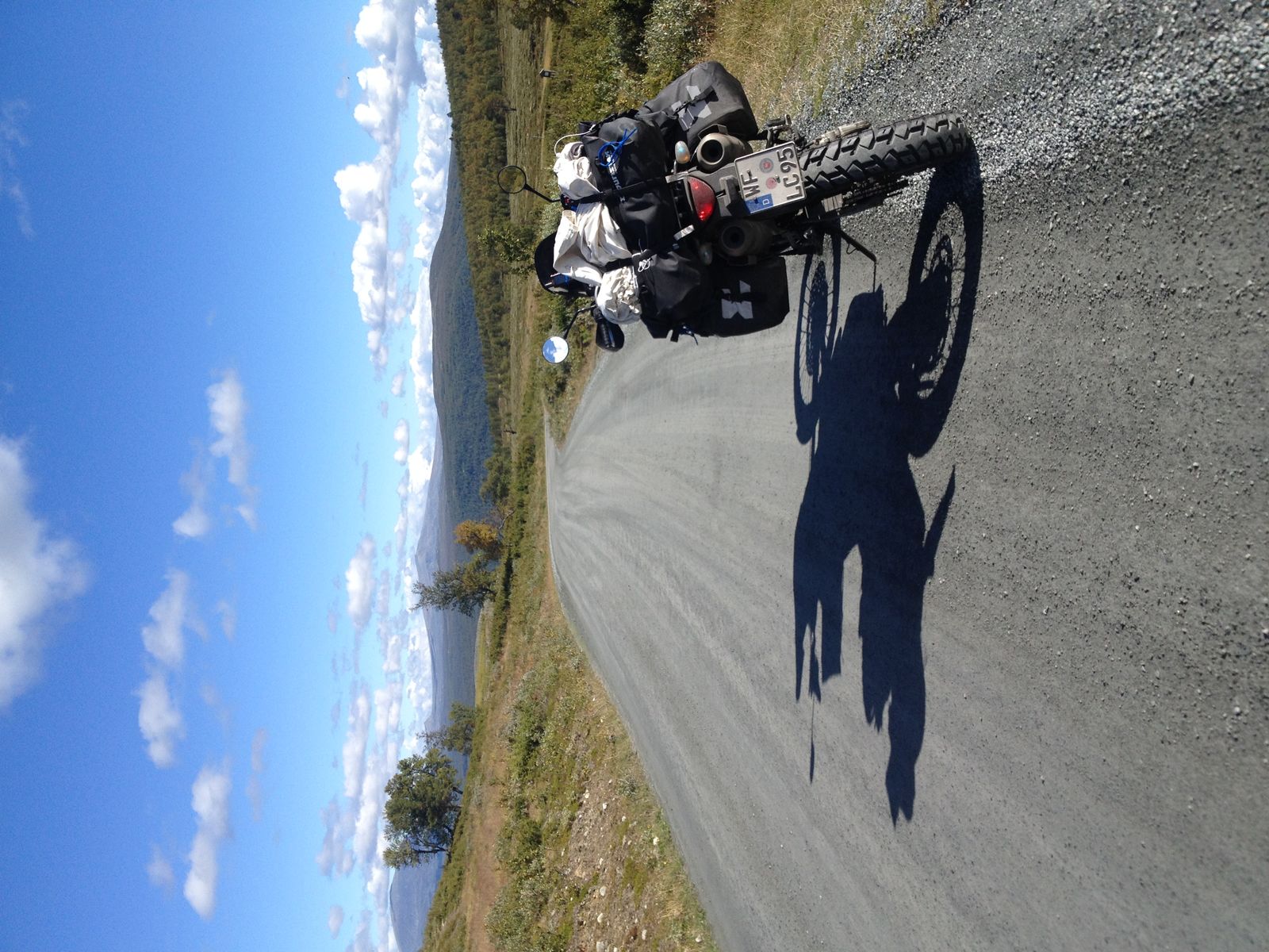

Moin,
So den ganzen Tag ohne Ventilator gefahren, es war recht kühl, ich hab den Ventilator also nicht vermisst! Nie über 4 Balken gewesen!
Ich meine sogar das die gute ohne den Ventilator den Temperaturbaushalt besser im Griff hat als mit, weil die warme Luft nicht zwischen die beiden Zylinder gepustet wird! Wink
Also für Berg und Fjordstraße war es heute völlig ok!
Morgen gehts zurück, und übermorgen wartet die BAB auf mich, ich hoffe ohne Stau!
Auf dem Bild unten ging der Vent noch
