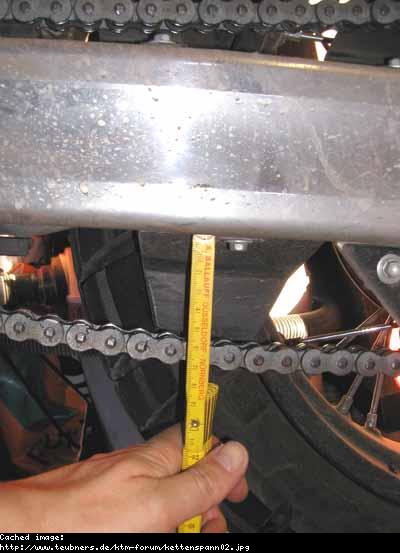

Tach zusammen,
für die Leute mit Mittelständer (am Motorrad natürlich) Very Happy :
Ich habe meine Kettenspannung mal kontrolliert. Auf dem Seitenständer gemessen ist sie genau so, wie BS sie beschrieben hat.
Für Leute mit Hauptständer ist diese Messmethode natürlich nicht ideal.
Aufgebockt ergeben sich bei gespanntem oberem Trum genau 5,5 cm. Zum mageren Kettenglied gemessen Wink !
Ungefähr so:

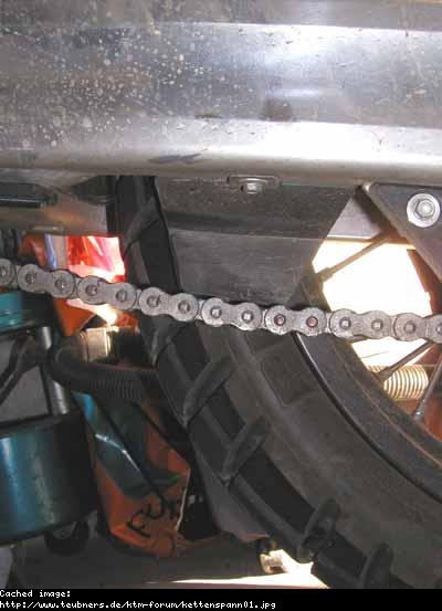

Im Grunde braucht man aber nicht zu messen. Oberkante Kette muß genau an der Unterkante des radseitigen Kettenschutzes sein.
Etwa so:
