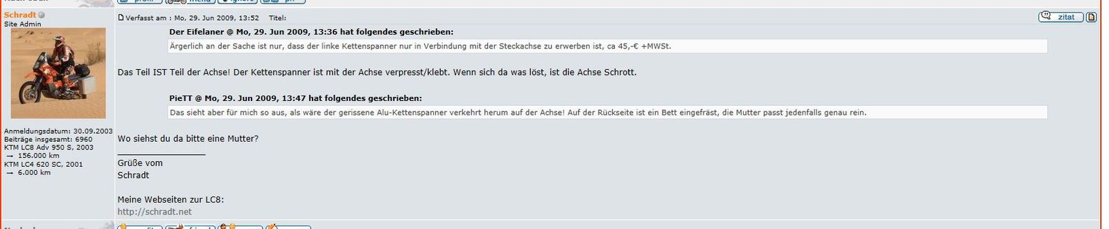

Hier hab ich das mal gelesen unsure

Das ist irgendwie so ein selbsicherndes Gewinde oder sowas. Laesst sich nicht so einfach reinschrauben, aber mit ordentlich 'Nachdruck' ging das und haelt jetzt schon einige Jahre.

bei Meiner 06er Gewinde+endfest verklebt..

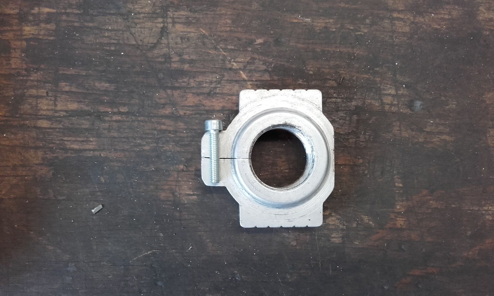

Mach doch als Provisorium ne M4 Schraube rein. Für die Anfahrt nach Winningen wird das halten. Und wenn Seeker eine mit bringt hast Du ja eine.[/img]

Das Provisorium mit der Schraube hab ich mir auch schon überlegt. Für die Anfahrt müßte das gehen.
Das was rausschaut von der Achse sieht definitiv nach einem Gewinde aus.
Habe heute mit Sigutech telefoniert. Waren total nett und haben es gleich verschickt. Wenn die Post es schafft, dann kannn ich Donnerstag noch schnell die Backen montieren.

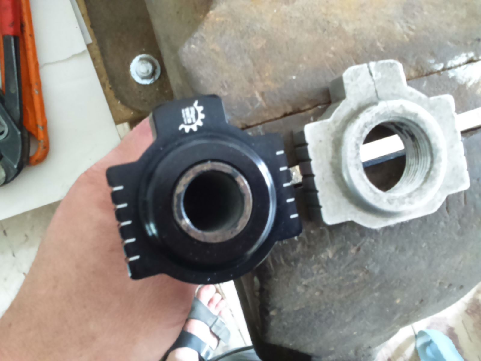

Hurra, die Teile sind heute angekommen. Super feines Material, und die Mutter ham se noch obendraufgelegt. Fast schon schade, daß der KNZ jetzt nicht mehr kaputt geht, da möchte man fast öfter einkaufen! Very Happy

Gratuliere Dir und mir, dass es noch so einfach ist, so ne alte "Kostbarkeit" am Leben zu erhalten. Ist ja fast so einfach wie bei BMW Mobile Tradition Group Classic Online Teile Shop Smile

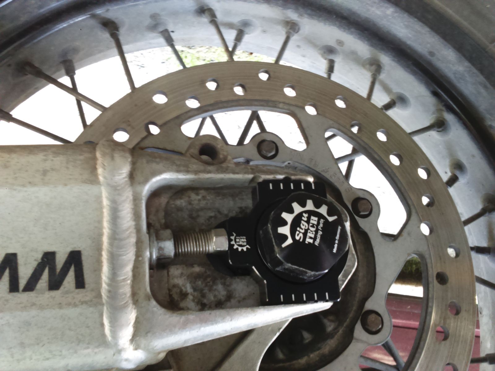

BeitragVerfasst am : Do, 15. Jun 2017, 12:39    Titel: Antworten mit Zitat

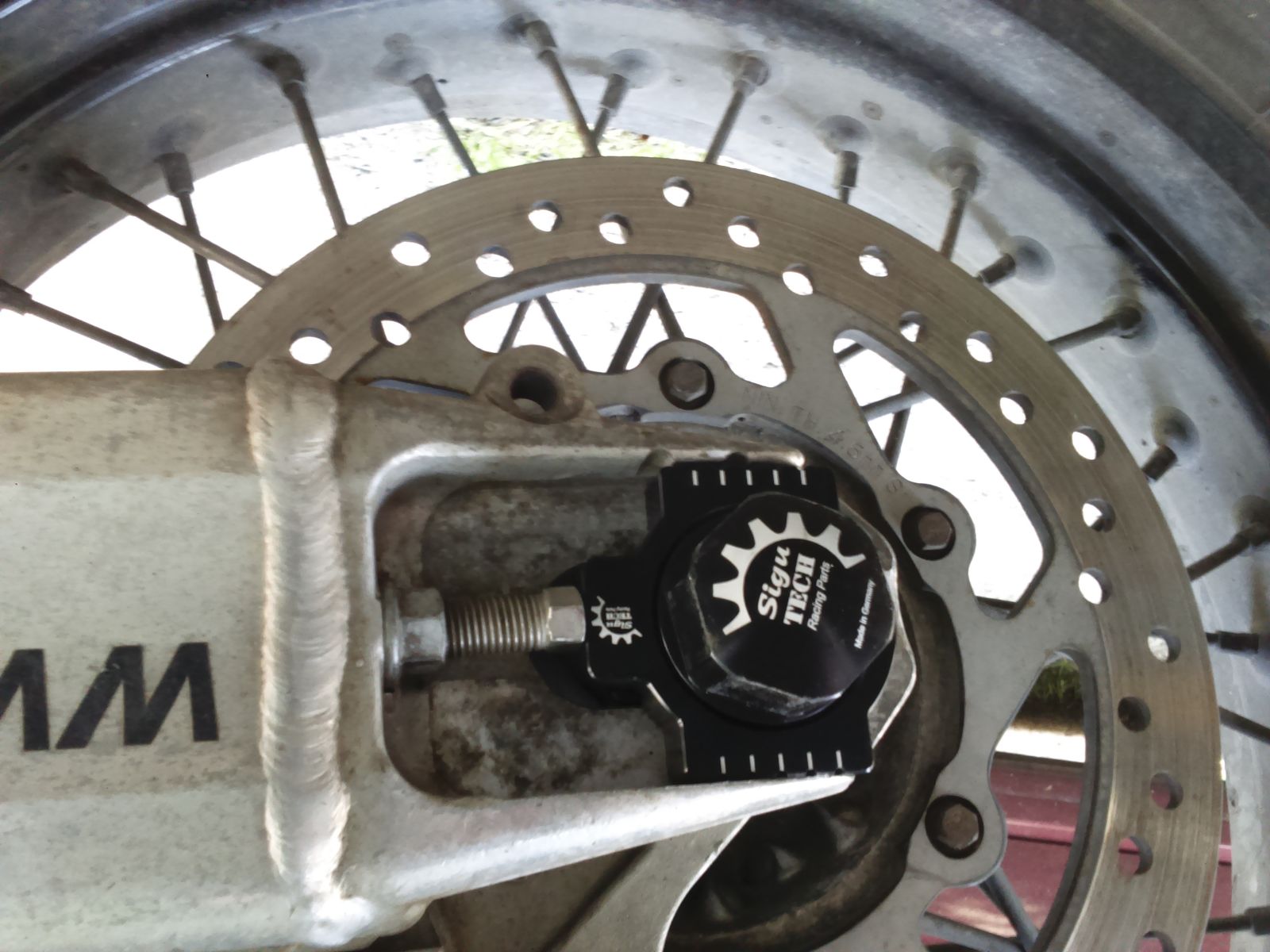

BeitragVerfasst am : Do, 15. Jun 2017, 13:05    Titel: Antworten mit Zitat

Schönes Lebenszeichen von Sigutech Exclamation
Hab die Teile von Sigutech von der 950 auf die 990 übernommen Smile
