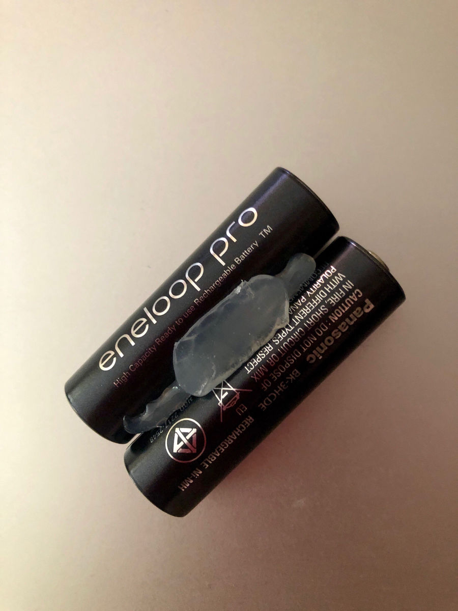

Das Problem habe ich nun gefixt:
zwei Eneloop pro Akkus mit 2500 mAh (gemessen 2544 mAh und 2542 mAh) zusammen geklebt.
 Dateigröße:  92.43 KB

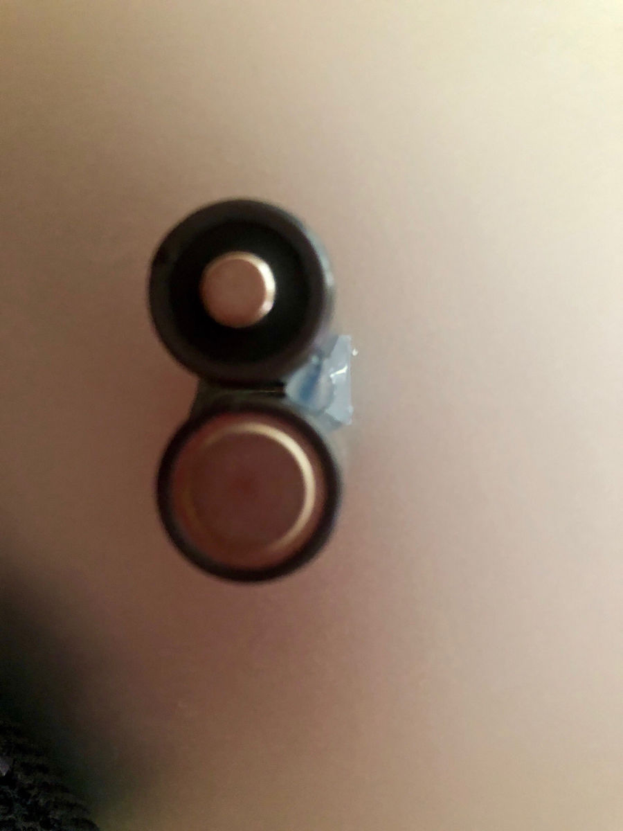

einen Wulst Kleber an der Stelle aufgelegt wo der Akkusensor hin ragt und bündig abgeschnitten am Akku.

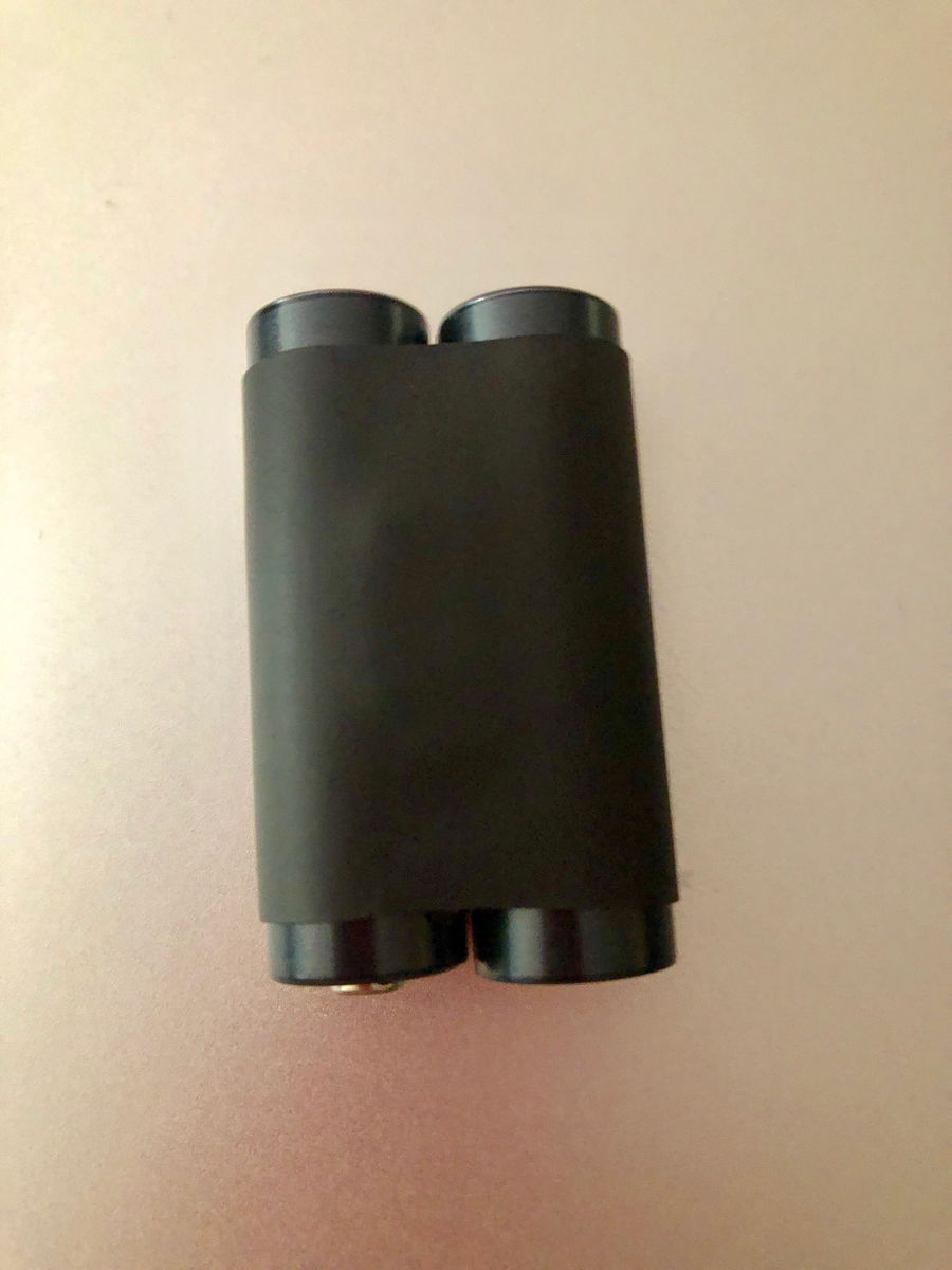

0,5mm Schrumpfschlauch in 1" drauf geschrumpft bei max. 70°C

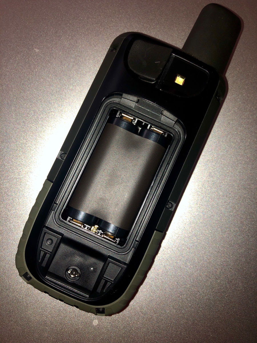

passt auch noch super ins Gerät

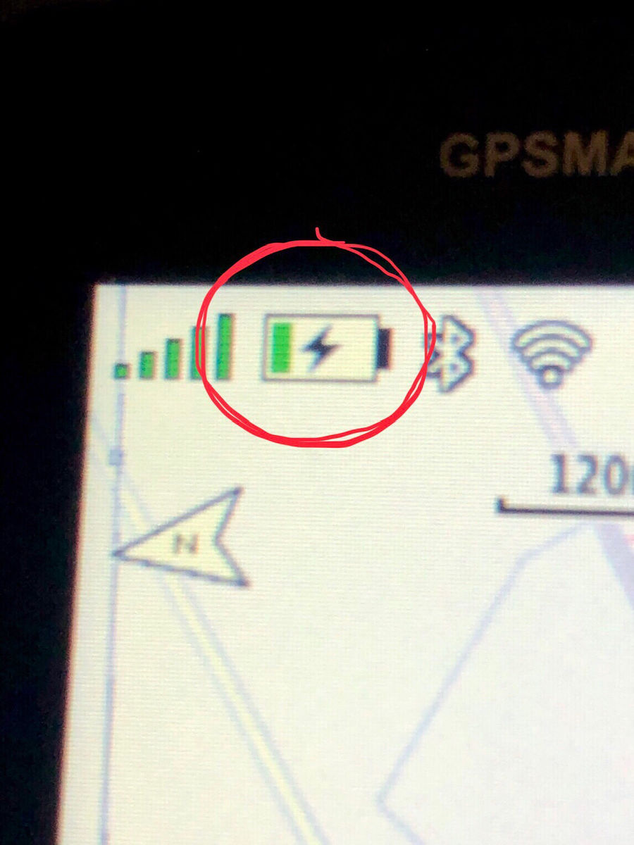

und der Akku wird erkannt und geladen
