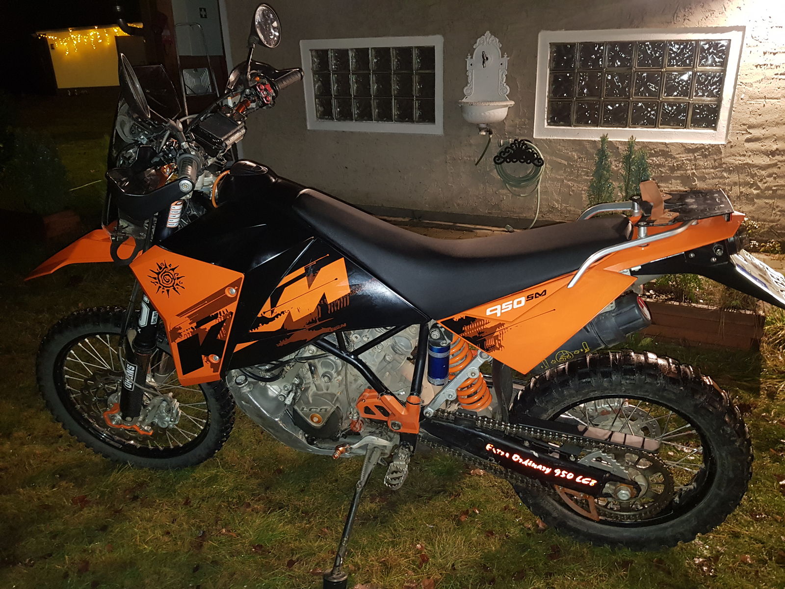

BeitragVerfasst am : Fr, 31. Jan 2020, 21:09    Titel: Antworten mit Zitat
Federbein ist wech den Rest habe ich schon geliefert ....aber wenn du das Rahmenheck links von Außen anschraubst dann passt das ADV Bein in das SM Heck ...
