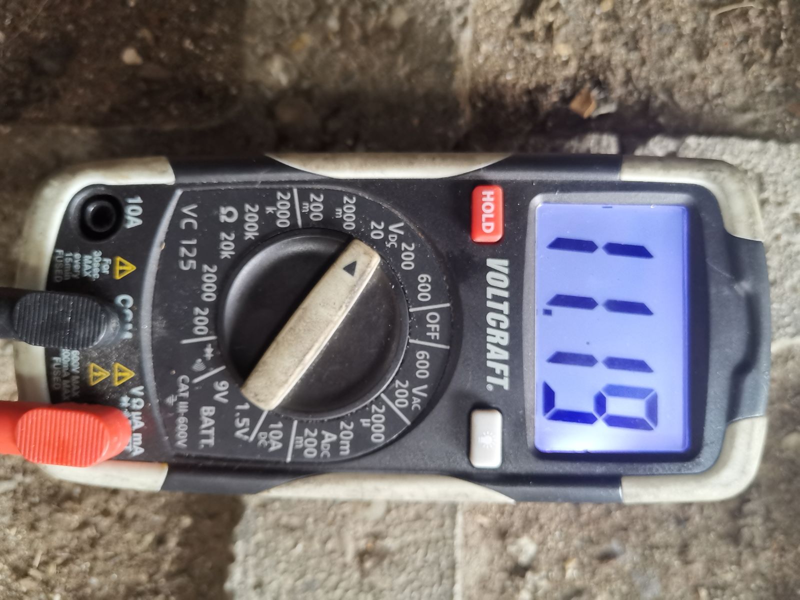

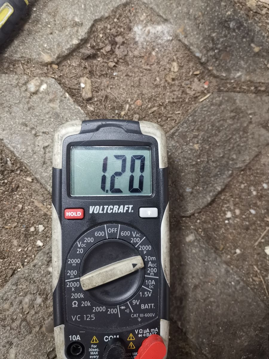

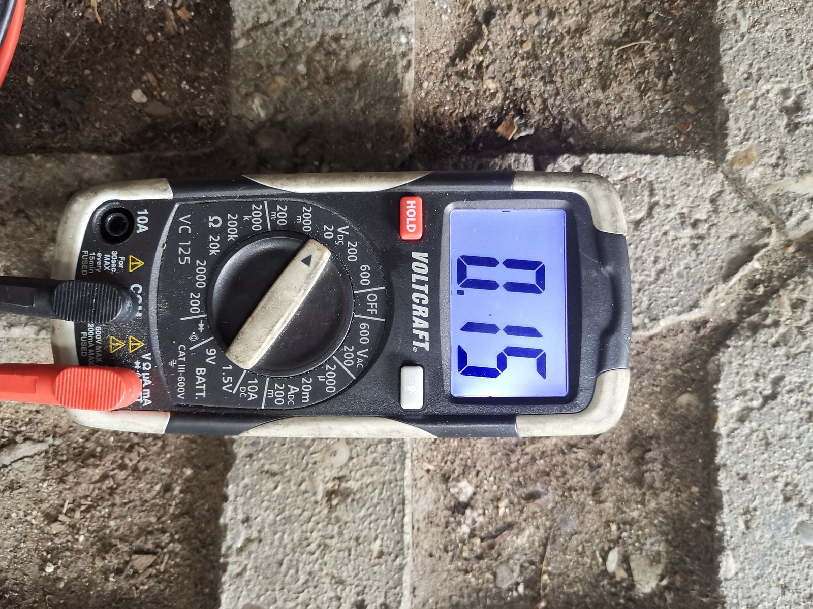

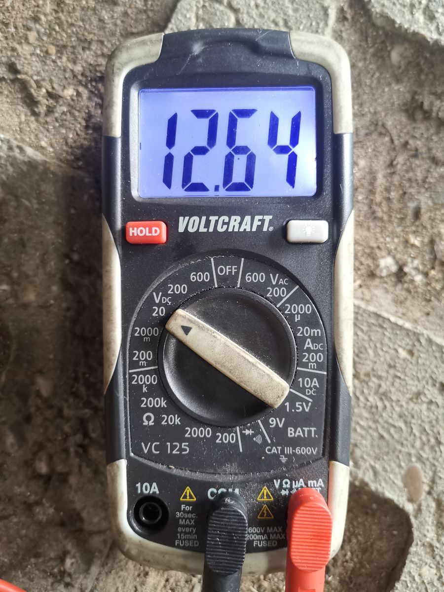

Hallo hakim,
Habe gerade eben nochmal Bilder gemacht!
Beschreibung oben in den bildtiteln.
Vielen dank
Gruß ma.koko
Mit "clock" sicherung
 Dateigröße:  233.62 KB
 Angeschaut:  551 mal
Multimeter schwarz auf Batterie + / multimeter rot auf schwarzes Kabel welches an Batterie - gehen würde
Ohne clock sicherung
 Dateigröße:  421.16 KB
 Angeschaut:  529 mal
Batterie nach ca 7 Tagen standzeit
 Dateigröße:  225.54 KB
 Angeschaut:  524 mal

Du musst das Multimeter auf Strommessung einstellen, nicht auf Spannungsmessung
Der Weg ist das Ziel!

ma.kokoOffline
Anmeldungsdatum: 23.08.2019
Beiträge insgesamt: 26
BeitragVerfasst am : Di, 24. Aug 2021, 17:09    Titel: Antworten mit Zitat
So Smile
Also wenn ich die Anleitung im Netz recht verstehe, wäre das die passende Einstellung....
Und somit wäre auch der Wert im grünen Bereich!
Danke für die ausführlichen Antworten und eure Geduld Smile

hakimOffline
Anmeldungsdatum: 12.09.2013
Beiträge insgesamt: 1700
KTM 1290 SuperAdventure, 2016
 →  77.000 km
BeitragVerfasst am : Mi, 25. Aug 2021, 5:31    Titel: Antworten mit Zitat
ja, so stimmt´s!
Hakim
